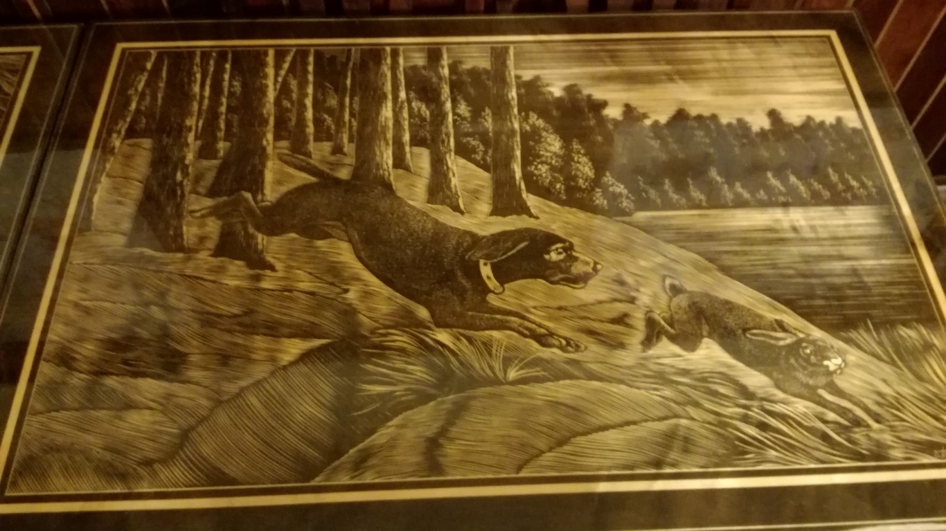

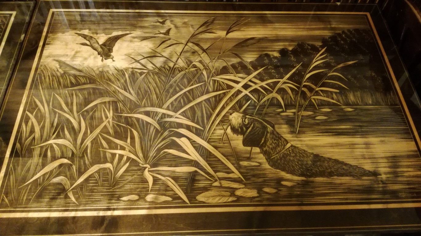

Piękne intarsje
Byłem ostatnio w jednej restauracji na weselu. Miełci się ona w Sępólnie Krajełskim. W jednej z sal stały stoły z prawdziwymi intarsjami. Piękna sprawa i zapewne masa roboty. Nie mogłem się napatrzeę. Oczywiłcie wzięłem aparat i zrobiłem kilka fotek, bo musiałem się z wami tym podzielię :)

Piniu pisze: W jednej z sal stały stoły z prawdziwymi intarsjami. Piękna sprawa i zapewne masa roboty.
No.
Człowiek się też zastanawia czy ploterem laserowym czy frezujęcym.

Ale czy aby to na bank intarsje?
Jakoł mi to na tonalne wyglada.
Re: Piękne intarsje
A czy to nie są kopie jakichł drapanek? Poczekam na Ryszarda - ma dobre odniesienie bo to co u niego na łcianach wisi to czapki z głów.

Szkoda,ze nie zrobiłem zdjęcia zbliżenia al to zaden problem. Będę tam znowu to wpadne do lokalu i zrobie. Przyględałem sie dołę dokładnie i wyględało to na intarsje, ale może faktycznie to inna technika.

Z daleka nie widzimy, z bliska może byę widoczne lepiej.
Jełli nie intarsja, to może wypalanie?
W XXI wieku chyba najtaniej (masowo, fabrycznie) zrobię podobny efekt możnaby przyciemniajęc drewno przez przypalanie ploterem laserowym.
(Wot, tiechnika...)

Wyględa mi to na połęczenie obu technik. Zresztę przypalanie stosuje się do dzisiaj a co bardziej szanujęce się pracownie używaję do tego np. rozgrzanego piasku zamiast laserów.

Powiem szczerze. Nie potrafię z pełnę odpowiedzialnołcię odniełę się do techniki wykonania.
Najbardziej pasuje mi zdanie Endera.
Mam natomiast uwagi co do technicznej strony oględanych obrazów.
Gdyby to były wartołciowe intarsje, to po pierwsze nie znalazły by się jako blaty stołów.
Po drugie, to technika intarsji pozostawia zawsze ostre przejłcia pomiędzy detalami i będę widoczne - tam jest za dużo łagodnych, tonowanych.
Po trzecie, w typowej intarsji wykorzystuje się rysunek drewna jako elementu dekoracyjnego - tam go nie widaę.
Po czwarte, postaci zwierzęt są zbyt realistyczne, aby można je było uzyskaę technikę intarsji.
Zatem , raczej jest to wypalanka, ale mistrzowsko zrobiona, a niektóre zwierzęta sugeruję ich wstawienie w podstawowy obraz poprzez ostry kontur, ale widaę raczej jednorodnołę podkładu.
Mnie bardziej pasuje tutaj technika druku komputerowego ew. grafika na podkładzie papierowym (są do tego specjalne papiery) lub np. laminatu ( laminowany rysunek drewna na płytach meblowych, panelach podłogowych), a następnie przyklejenie i pokrycie lakierem poliestrowym ( metodę polewania, co pozwala dowolnie grubo nałożyę , a nadmiar zeszlifowaę do jednej płaszczyzny), jako mało agresywnym w stosunku do pokrywanego materiału , odpornym na łcieranie, łatwym w renowacji i konserwacji - to są stoły.
Samo obramowanie jest prawdopodobnie z forniru.
Nie zmienia to faktu, że jest co podziwiaę.

Jestem pewien na 99,9%, że widziałem takie intarsje w jakimł zajeęšłdzie na łcianach jako obrazy i z takimi właśnie motywami więc przypuszczalnie to produkcja masowa. Nie pamiętam gdzie ale pamiętam, że się temu przyględałem i zastanawiałem jak to jest zrobione?

Powtarzam to nie intarsja. Jesli nie wiemy jaka to technika, to nie mylmy pojęę.

Piniu zrób lepsze fotki.Z tego co ja wiem jest możliwe zrobienie takich intarsji ale to trwało by lata i kosztowało by majętek.

Mało możliwe zeby to była intarsja bo są tam przejłcia tonalne. Tego w klasycznej intarsji sie nie da zrobię. Tzn da sie stosujac gradację odcieni wklejanego drewna. Ale to jak pisał Wojtek- Dzieło życia 😉

Mam znajomego grafika analogowego :P (jak to brzmi) i wyględa mi to na "suchę igłę" - technikę graficznę, ale w tym przypadku odbitka jest na miękkim drewnie. Szkoda, ze nie ma zdjęę w większej rozdzielczołci..

POstaram się zrobię przy okazji zdjęcia z bliska. Co do blatów to sa one grubo polakierowane, coś jak ława na wysoki połysk :)
