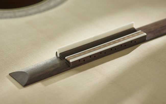

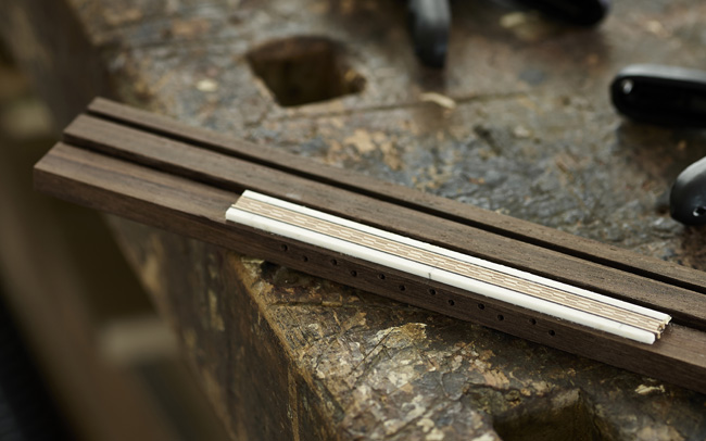

Prace nad mostkiem zakończone, zagruntowany czeka na montaż. Zdecydowałem się ( po kilku konsultacjach ) na powtórzenie dekoru z rozety i purflingu w miejscu wiązania strun.

Nie wierzę ze jesteś amatorem
Choćby. Ta strugnica o tym świadczy
