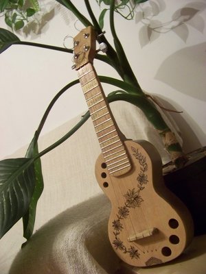

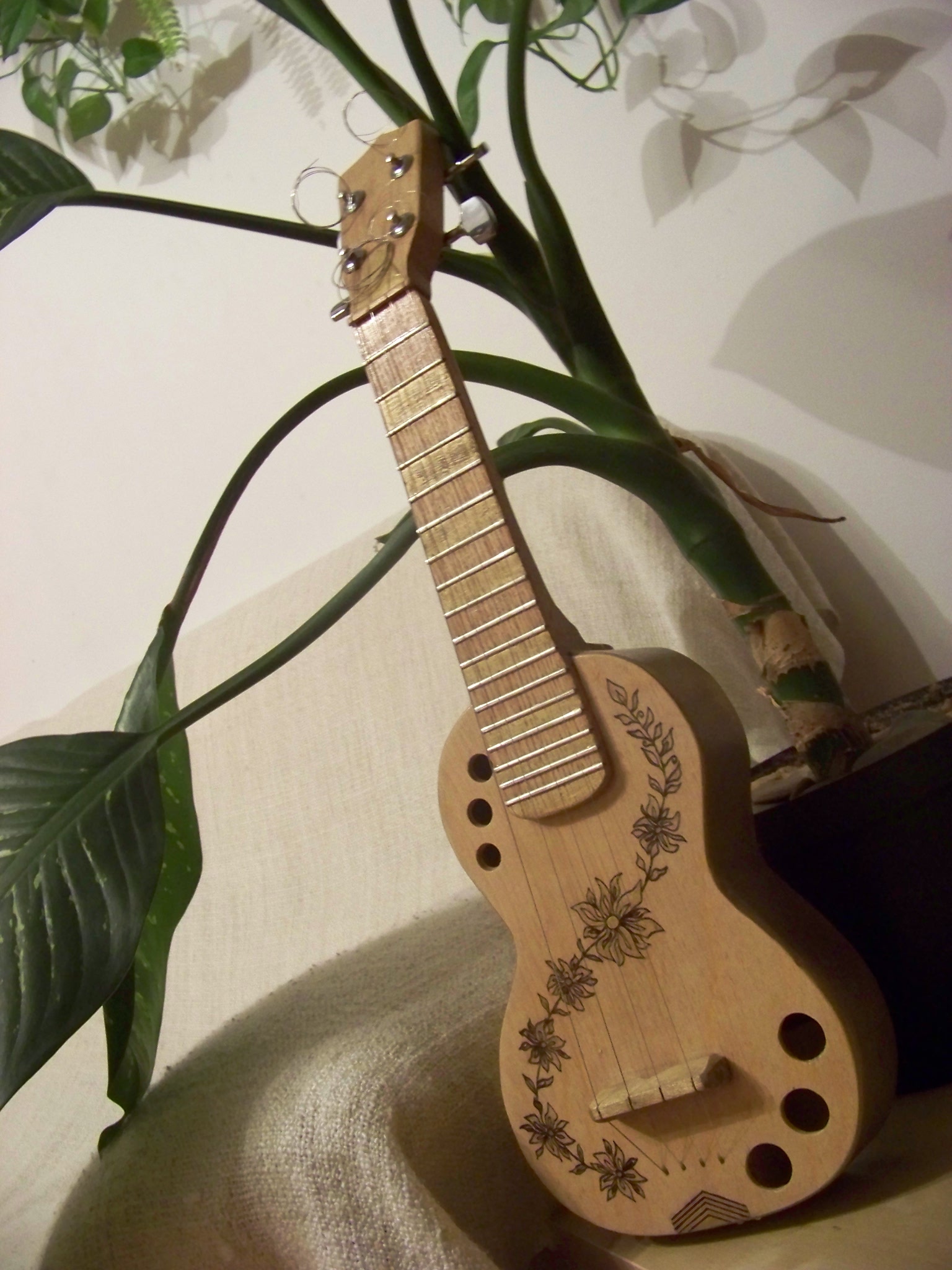

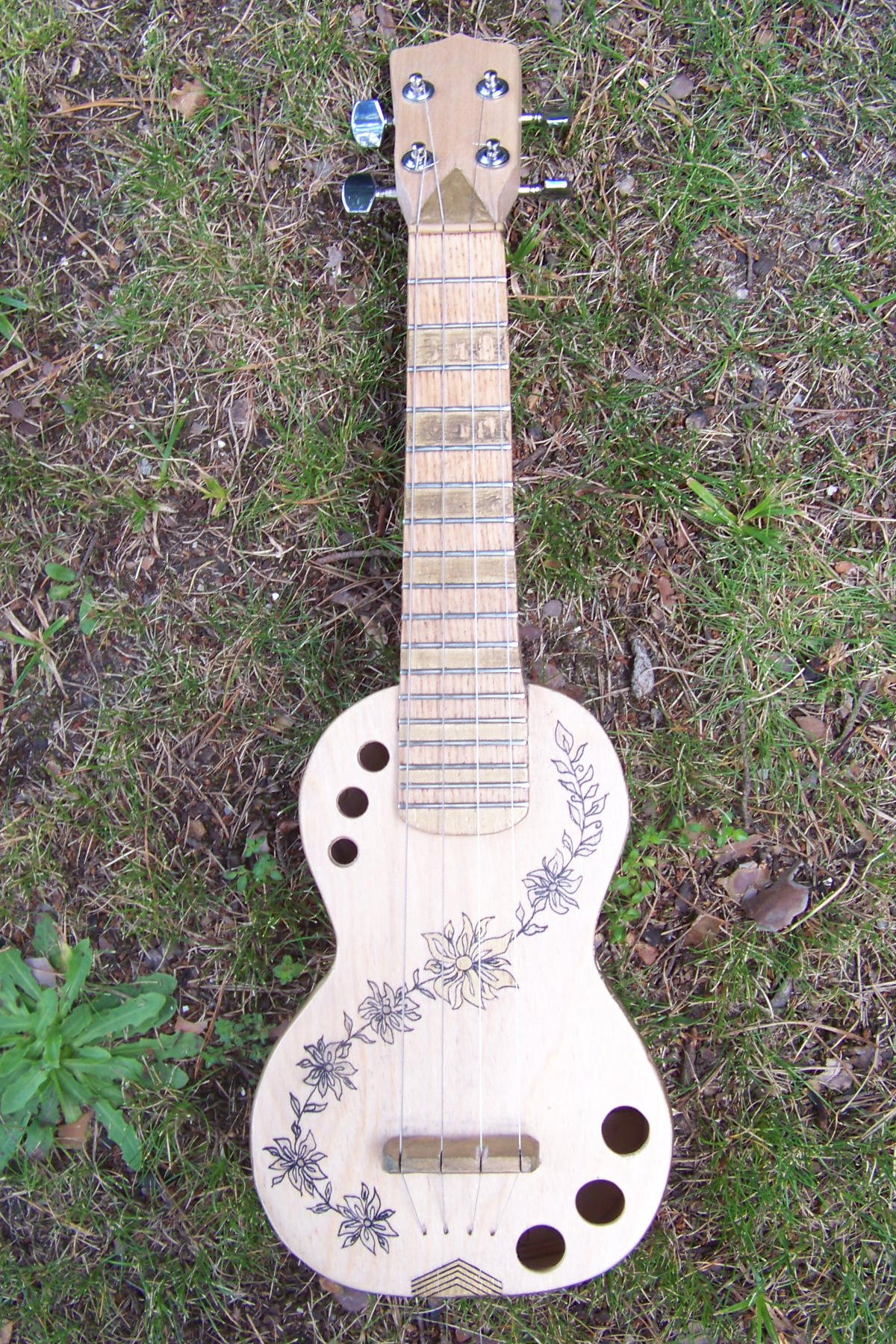

To mój pierwszy akustyczny projekt (nie liczęc diddley bow), wczełniej budowałem jedynie gitarę elektrycznę (jak na razie z przeciętnym efektem, więc nie będę jej pokazywaę). Ukulele wykonane z najtałszych materiałów, o menzurze ok. 35,7 cm, strojone do GCEA (z niskim G), z autorskim wzorem.
Instrument ma metalowe struny: 11, 15, 24w, 32w (niklowe, nie miałem akurat po rękę strun z bręzu). Testowałem też standardowe struny nylonowe, ale brzmię za słabo ze względu na zbyt masywne pudło - wykonane jest z najtałszej sklejki brzozowej. Testowałem też ciełsze struny (9-tki), wprawdzie barwę miały nawet ładniejszę, tylko trzeba było je stroię bardzo wysoko (5 półtonów wyżej), a tak wysokie dęšłwięki po pewnym czasie są męczęce dla uszu. Sprawdzałem też 13-tki, ale nie dały satysfakcjonujęcej barwy.

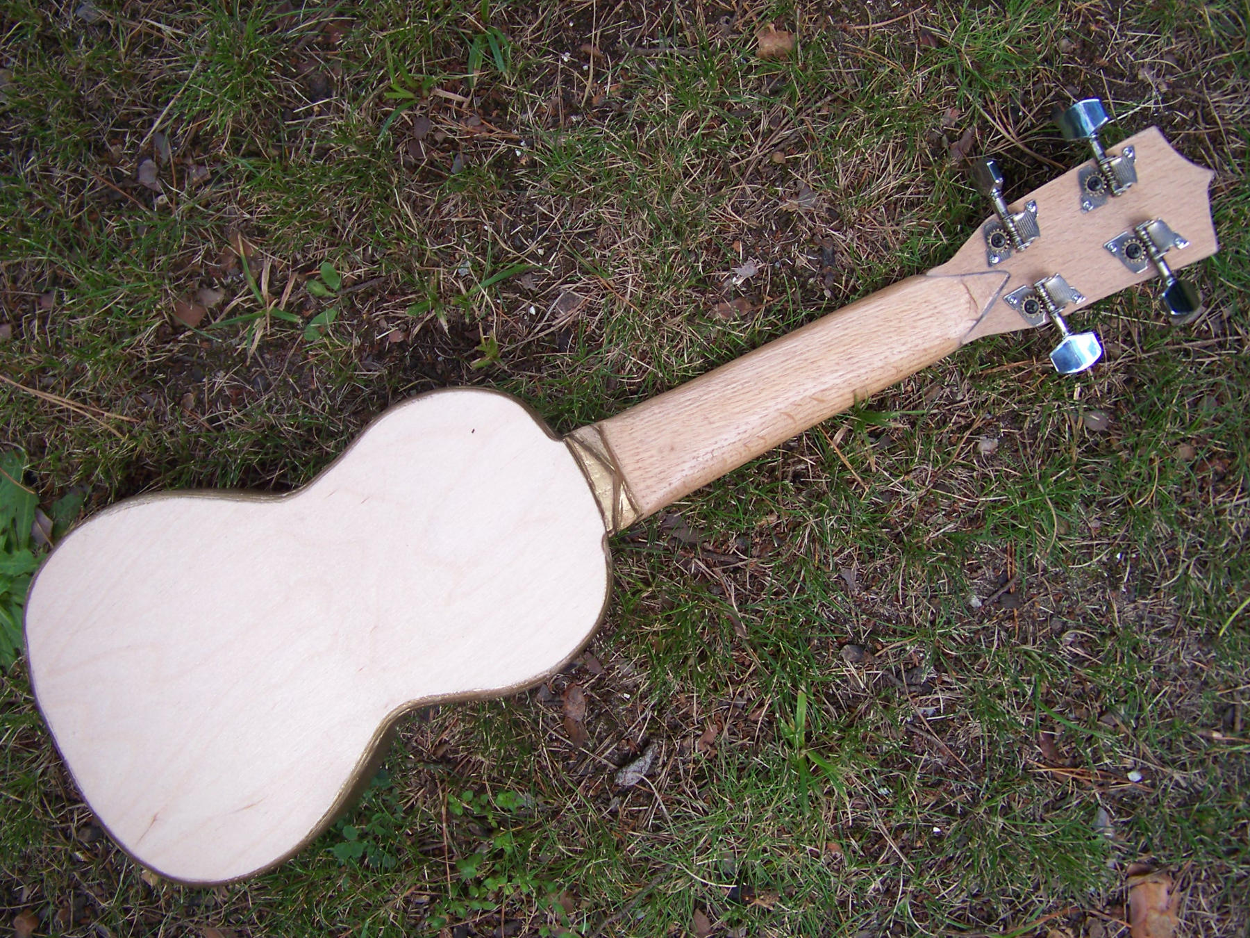

Szyjka zrobiona jest ze starego mebla znalezionego na łmietniku (chyba dęb lub buk), podobnie pieniek dolny. Główka i mostek z kolei z klonu. Belkowanie z sosny.

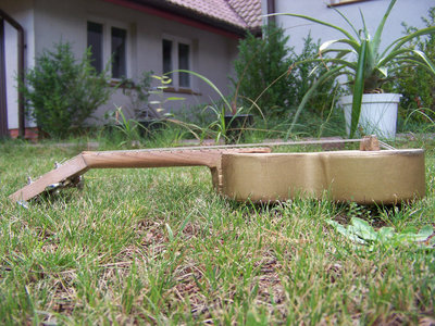

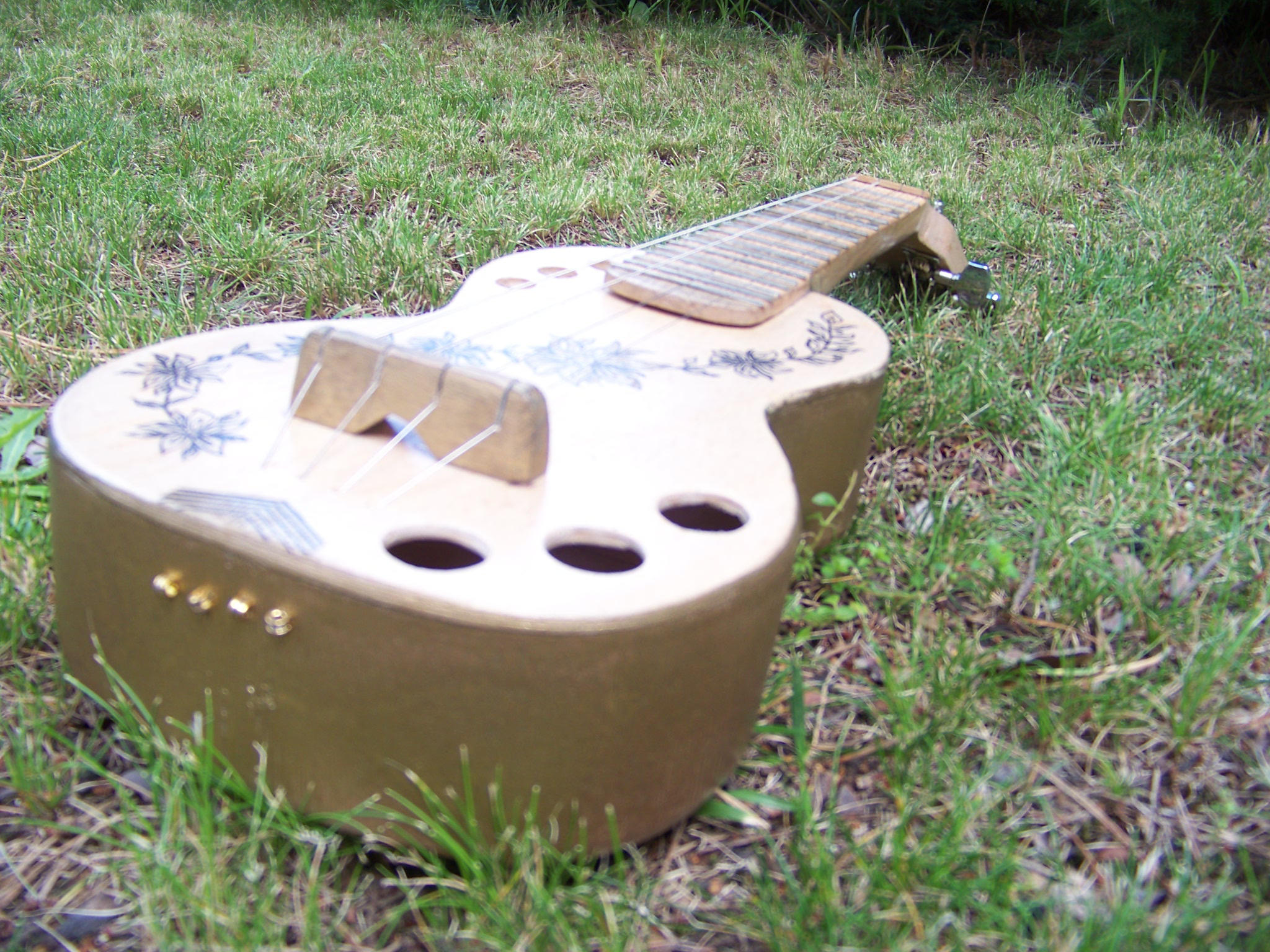

Zdobione złotę emalię w sprayu marki Dragon, lakierowane akrylowym lakierem Colorit. Oba specyfiki niestety są mało trwałe, co widaę na póęšłniej zrobionych zdjęciach - w cięgu dwóch tygodni gry złote znaczniki progów mocno się starły. Pojawił się też problem z wytrzymałołcię pudła - pod wpływem napięcia strun na pudle z czasem pojawiła się wklęsłołę rzędu 1 mm (na tylnej płycie wypukłołę), przez co musiałem obniżyę mostek. Zobaczymy, czy będzie się dalej odkształcaę. Oczywiłcie problemy te są do rozwięzania poprzez zastosowanie lepszego belkowania i lepszych materiałów.
Myłlę, że instrument brzmi całkiem ciekawie, dzięki metalowym strunom łatwiej jest zagraę bardziej ambitne melodie niż na zwykłym ukulele, oczywiłcie brzmi też nieporównywalnie głołniej. Ale z drugiej strony przypomina barwę gitarę, przez co traci trochę wyjętkowołci, nie dorównujęc przy tym brzmieniem prawdziwej gitarze.
Wrzucam poniżej link do testu dęšłwięku. Pozdrawiam serdecznie, chętnie usłyszę wasze opinie.

Fajnie zagrane.
Ale masz rację - traci się urok ukulele gdy nie ma nylonów.
Zamierzasz robię więcej kurdupli, czy to był pierwszy i ostatni?
Re: Ukulele sopranowe z metalowymi strunami
Co ma nie graę, antyrama działa, więc antylutnictwo też musi;)
Również zachęcam do budowy kolejnej, tym razem - tak dla hecy - zgodnie ze sztukę;)

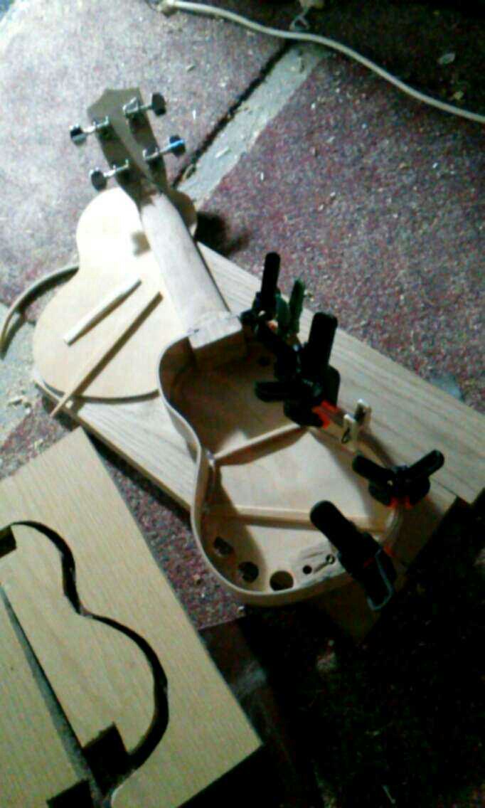

Dzięki za odpowiedzi. Zamierzam zbudowaę jeszcze inne ukulele, głównie dla zdobycia doświadczenia, ponieważ nie traci się na nie tak dużo czasu i materiałów, jak na większe instrumenty. Poza tym większe boki nie zmieszczę mi się w garnku :) (nie mam jeszcze żelaza do gięcia, więc po prostu je gotuję). Ale docelowo interesuję mnie głównie pełnowymiarowe gitary.
Rzeczywiłcie mam trochę antysystemowe podejłcie do budowy, ale na pewno z czasem wprowadzę niektóre bardziej profesjonalne techniki (może nie wszystkie, bo mam zbyt awangardowe podejłcie do życia ;) ).
