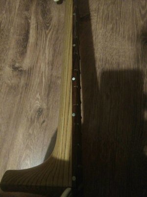

Gitara prezentuje się dosyć dobrze.

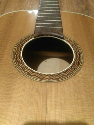

Jak uwagę można zwrócić, to bardzo rzuca się w oczy intarsja u dołu płyty wierzchniej, bardzo piękna mym zdaniem i bardzo ładny binding. Płyta wierzchnia to świerk klejony z dwóch części, co widać na zdjęciach i też u spodu płyty wierzchniej :)
Rozeta również z intarsji i bindingiem od wewnątrz :)
Mostek wydaje mi się być przyklejany ponieważ nigdzie nie widzę zaślepek na śruby lub jakiś wgłębień. Wydaje mi się że to palisander.
Natomiast tył gitary prezentuje się w ten sposób
Boczki wyglądają identycznie
Od razu usłojenie i wygląd drewna skojarzyło mi się z mahoń'iem lecz moja radość długo nie trwała, to był jedynie fornir machoń'iowy, spostrzegłem to gdy zajrzałem na tylnią płytę w środku pudła, no dobrze i teraz może to być sklejka, więc pewność mi dały obtarcia na bokach gdzie machoniowy fornir się zdarł do drewna.
Gryf wydaje mi się jesionowy, niedawno dłubałem w jesionie i bardzo podobne usłojenie tylko nie jestem pewien ponieważ tutaj idą słoje niezwykle równo.
Na główce to wyraźniej widać :)
Podstrunnica chyba z egzotyka
Oznaczenia progów z masy perłowej lub jej imitacji, jedna kropka się delikatnie ukruszyła.
Oznaczenie produkcji na przednim klocku w pudle od mocowania gryfu. Data pisze albo 1975 albo 1985, oznaczenia producenta nie było.
Mogę nie mieć racji gdzie nie gdzie, postarałem się to przedstawić najlepiej jak mogę, byłbym bardzo wdzięczny gdyby mnie ktoś poprawił jeśli błąd by znalazł.

Na moje oko to fornir palisandrowy , szyjka nie jesion tylko sklejka.Pozdrawiam Jacol

To z pewnością palisander.
Z tą bejcą to ostrożnie - dobierz kolor.
Jak by to miało być na cacy to lepiej obfrezować i wkleić żyłkę.
W końcu to nie jakiś wysoce wartościowy instrument.
pamiętaj o cyklinie !
