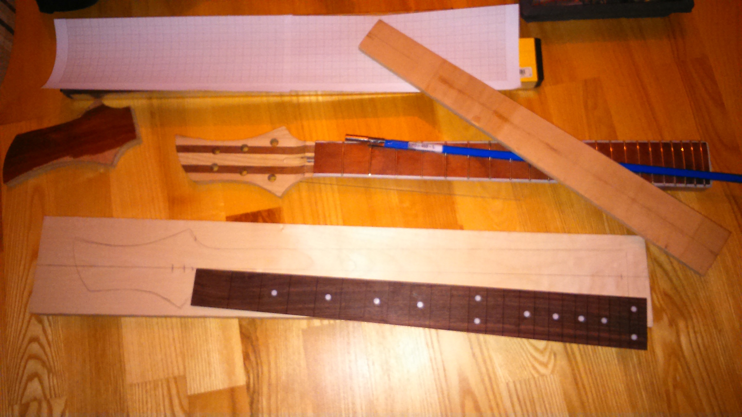

Tu akurat 2 gryf który już prawie skołczyłem na bazie główki PRS'a :) Trochę modyfikacji i struny prawi całkowicie proste bez dużych odchyleł na siodełku :) a chciałem główkę w takim podobnym kształcie jak w wiołle akrylowym Dana Armstronga :) Powodzenia w dobieraniu :)
