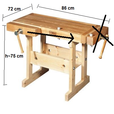

Przymierzam się do zakupu drugiego stołu stolarskiego-będzie on miał jedno zadanie-będę na nim żłobił-obecny trochę się chwieje.
Sprawa niestety nie jest taka prosta. ęšłĽeby się zmiełcił musi mieę wymiary blatu 86 x 72 cm. Pomadto jest problem z imadłem. MUSI ono byę z prawej strony. Wszystkie dostępne maję je ze strony lewej, więc nie pasowałoby mi bo by było przy łcianie. To co chciałbym mieę przedstawiam na zdjęciu.
Planuję kupię duży stół i go skrócię z jednej strony, pomadto wzmocnię. Tylko co z tym przeklętym imadłem. Macie jakieł pomysły?

Chodzi mi też o koszta. Nie chce dawaę za to tysiaka

Imadło kupisz osobno i zamontujesz gdzie będziesz chciał, choęby i na nogach ;-) Koszt od 200zł, ale takie po 5-6 stów i droższe też są. Montaż jest prosty.
Drewno bukowe nie jest drogie, w 200zł spokojnie się zmiełcię z całym materiałem. Jełli nie masz warunków, zleę zrobienie blatu stolarzowi, z całę resztę sobie poradzisz.
Takie rozwięzanie daje możliwołę całkowitego dostosowania narzędzia pod Twoje wymagania.
Gdybył mieszkał bliżej, sam bym Ci to zrobił:)

Albo dajesz 5 000zł i wzwyż za stół albo robisz sam... materiał to klon, jesion, a najlepiej dęb lub grab. Im cięższy stół tym lepiej, nie będzie się na boki gibaę.

Po paru tygodniach i uruchomionych kontaktach udało mi się znaleźć stół stolarski za darmo. Teraz jest w przerobce do wymiarów jak w pierwszym poscie. Czy uda się gDzieł tanio załatwię jakieł imadlo ? Chodzi mi o takie jak na pierwszym zdjęciu tylko nie z boku lecz montowane z przodu.
Niestety w sieci są głównie imadla slusarskie a nie takie jakiego szukam. Pomóżcie proszę. Pilna sprawa

Fajne dzięki. Skłaniałbym się ku York HV 515, jednak zanim to przyjdzie z Czech minę 2 tygodnie.
Nie ma ktoł takiego czegoś na sprzedaż? Bardzo zależy mi na czasie, muszę mieę najpóęšłniej na wtorek
