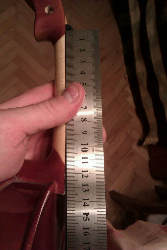

Do krawędzi płyty czyli nie chodzi ci o krawędź wciecia w płycie na szyjke ?

Ostatnio zmieniony 2014-12-07, 00:40 przez violinerpl, łącznie zmieniany 1 raz.
- violinerpl
- Posty: 232
- Lokalizacja: Warszawa
Re: Odp: PRAWIDŁOWA menzura struny w skrzypcach
Patrząc na to zdjęcie to chyba jednak chodzilo o krawędź wciecia w płycie-miejscu które de facto nie jest jej końcem

Re: PRAWIDŁOWA menzura struny w skrzypcach
Chodzi o zewnętrzną krawędź płyty a nie krawędź gniazda szyjki. Od wewnętrznej krawędzi prożka górnego do zewnętrznej krawędzi płyty - menzura szyjki.
Lutnik.pl więc jak odniesiesz swój ostatatni post do mojego zdjecia w moim poscie?
Czy jest prawidłowo? Jest mierzone od końca prozka przymiarem.
Oznacza, że szyjka jest za głeboko osadzona, ale w chińskich skrzypcach nie ma sensu tego robić
