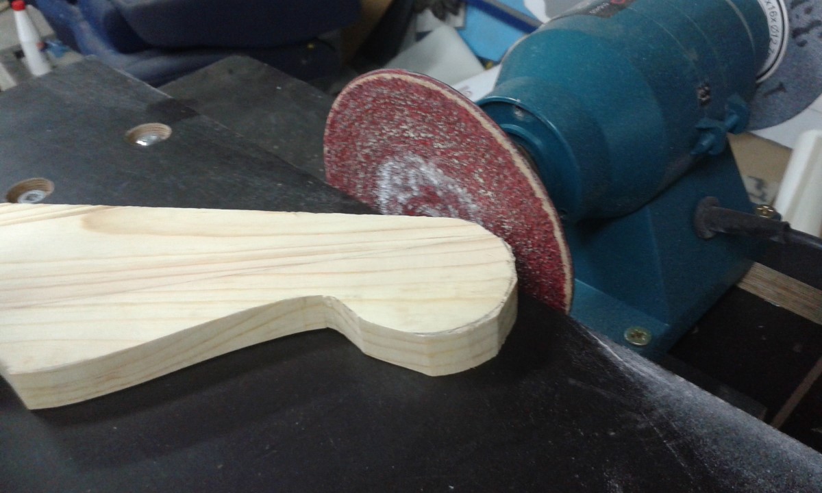

Przejdę do rzeczy: mam pewien problem wynikajęcy z braku pomysłu, jak wykonaę pewnę czynnołę. Jestem w trakcie budowy gitary z pudełka (tzw. Cigar Box Guitar, raczej każdy widział. kto nie - odsyłam na YouTube, gdzie piękno takiego grania można obczaię...). I - jako że mam na niej zamiar graę głównie Slidem - nie będzie w niej metalowych progów. Lecz nie wiem też jak się zabraę za "znaczniki progów"... Standardowych metalowych progów nie chcę (nie tyle z lenistwa, co bardziej z kwestii wygody - będzie to sprzęt przeznaczony TYLKO do grania slidem). Jednak chcę, aby na powierzchni podstrunnicy były widoczne linie w miejscach, gdzie progi byę powinny :)
Wiadomo - celem ułatwienia sobie gry.
Nie chcę jednak zaznaczaę ich w żaden nietrwały sposób. Namalowanie/narysowanie/nałożenie jakiegokolwiek lakieru itd. ODPADA. Nawet jełli miejsca te nie będę narażone na obcieranie - nie chcę tak nietrwałych metod. Myłlałem o czymł w kierunku zastosowania "materiału w podstrunnicy" zeszlifowanego równo z jej powierzchnię. W jednej z księżek o Lap Steelach widziałem, jak w rowki na progi autor wklejał cieniutkie listewki z drewna, po czym obcinał nadmiar i szlifował go równo z powierzchnię podstrunnicy.
I dosłownie coś takiego chcę zastosowaę, ale mam głupi/trudny kłopot - czego do tego użyę? Jak w domowych warunkach uzyskaę dużę ilołę cienkich kawałków drewna, równych co do wielkołci itd.?
Myłlałem tu o patyczkach do lodów, jednakże drewno na gryf jest u mnie jasne - nie będzie więc kontrastu... :roll:
Trzebaby je malowaę - najlepiej tak, aby farba przesiękła do ich wnętrza, bo po szlifie nadal muszę byę czarne/ciemne. Ma to sens?
Czy są może jakieł inne metody?
Założę się, że są, ale w chwilowym mroku - nic nie przychodzi mi do głowy :oops:
Proszę uprzejmie o pomoc :-)
Generalnie mam już wstępnie wycięty gryf (na załęczonych zdjęciach widaę). Jeden kawałek, kantówka z castoramy, styl fenderowski z obniżonę (nie odchylonę) główkę. Bez trussroda, bo po wielu rozważaniach, jak i rozmowach z bardziej dołwiadczonymi budowniczymi okazało się, że nie ma takiej potrzeby :)
Gitara będzie trzy- (no może max cztero-) strunowa, więc nie ma obaw o gryf i jego naprężenie. Dodatkowo - nie ma tu takiego nacisku na precyzję ani akcję strun - jej wysokołę do gry slidem i tak musi byę większa niż standardowo. Poza tym wszystkim - nie jest to wyłcigówka do szatałskiej muzyki i gryf sam w sobie będzie dołę gruby, a przez to - mocny :-D
Czyli pręt jest tu zbędny.
Ale okej - nagadałem się jak zwykle o całołci, a nie o samym problemie... :oops:
Swoję drogę - relację z budowy dzielnie tworzę i mimo wszystko zamieszczę na forum po skołczeniu budowy. Pomimo iż w porównaniu do Dzieł z tego forum - nie jest to projekt ambitny - zależy mi na ładnym jego wykonaniu.
Dlatego po każdej operacji fotografuję przebieg prac, aby wzbogacię nasze forum o nowy temat :-)
pozdrawiam!

Z TEGO chcesz zrobię ten gryf? Jakoł nie bardzo podoba mi się to drewno... Zwłaszcza te gigantyczne sąki, poza tym z sosny się nie robi gryfów.
A wracajęc do tematu, to natnij podstrunnicę i w szczeliny zamiast progów wstaw jakił ciemny fornir, albo nawet i zabejcowany klonowy.
Re: Wykonanie progów, a tak włałciwie: atrapy progów - JAK?
blazej pisze: I dosłownie coś takiego chcę zastosowaę, ale mam głupi/trudny kłopot - czego do tego użyę? Jak w domowych warunkach uzyskaę dużę ilołę cienkich kawałków drewna, równych co do wielkołci itd.?
Fornir (0,6mm) lub obłóg (1,5mm). Do kupienia różne egzotyczne gatunki, ciemne, nie wymagajęce barwienia. Szukaj na allegro albo po składach tarcicy.

Włałnie takich pojęę mi brakowało! Dziękuję Wam Panowie :)
Tak szybko uzyskałem pomoc, że morda sama się cieszy :P
Dziękuję!
Stiopa - nie mam wielkich wymagał co do gryfu - pomijajęc to, aby spełniał podstawowe swoje zadanie. Gitara powstaje w duchu Cigarboxowym, więc ten materiał nadaje się akurat :)
Choę fakt jest faktem, że do poważniejszego projektu nie powinien nikt iłę moimi łladami w kwestii wyboru deski :lol:
