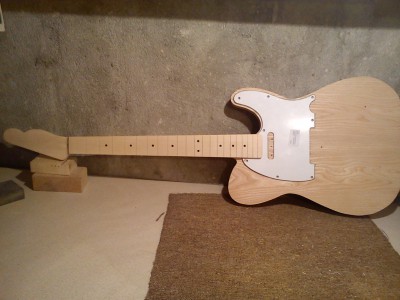

Dzisiaj prace posunęły się ęšłdziebko dalej, bo wyfrezowałem kieszeł na gryf i wstępnie wszystko sobie przyłożyłem. Niestety nie mogłem jeszcze nawiercię i przykręcię bo częłci zamówione w drodze ;) Jak widaę pickguard pickguardowi nie równy i troszkę tam krzywizna do korpusu nie pasuje, ale to da się obrobic ;) Poza tym czas był posprzętaę trochę mój mały warsztacik bo zaczynałem tonęę w pyle drewnianym.

Czekałem kiedy się tu pojawisz he he. Wcale się nie chowa ;) Znamy ten adres znamy... ale zawsze fajnie sobie tu podyskutowaę :) na żywo klocuszek znacznie fajniej wyględa, ale tak to jest jak się zdjęcia robi frezem kopiujęcym :mrgreen:

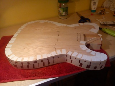

Robót cięg dalszy. Będęc dzisiaj w castoramie zmierzyłem sobie jedno małe łożysko od jednego freza. Jak domniemywałem różnica między nim a tym które ja mam na frezie kopiujęcym wyniosła dokładnie tyle ile potrzebowałem do wyfrezowania bindingu. Kupiłem, przełożyłem do mojego freza, ustawiłem wszystko jak należy, kilka prób na różnych klockach i wuala! Poszło bezbolełnie, a bałem się tego najbardziej. Poza tym kupiłem bejce co by spróbowac,czy uzyskam zamierzony efekt i eureka - próby wyszły idealnie jak chciałem.

Jaki masz rozmiar tego freza kopiujęcego?
I jak głęboko robisz to podfrezowanie pod binding?
I'm a cowboy on steel horse I ride - John Bon Jovi
Frez kopujęcy: 8/13/50 - dokładnie taki: http://www.narzedzia.pl/frez-07f091b-tr ... 25828.html
łożysko na nim ms 12,75mm
Dokupiłem frez z małym łożyskiem np taki: http://www.narzedzia.pl/frez-07f143c-tr ... 25837.html
przełożyłem to małe łożysko do kopiujęcego i gotowe. Głębokołę frezowania 1,6 czyli może byę bo binding ma 1,5.

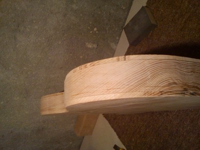

Ok. Binding przyklejony, dokonane szlifowanie i jest super. Zdjęcie zrobionew trakcie bindowania. Więcej zdjęę na razie raczej nie będzie gdyż prace wstapiły na etap koloryzowania drewna i aby uzyskac efekt WoW nie chcę wczełniej nic pokazywaę :)
