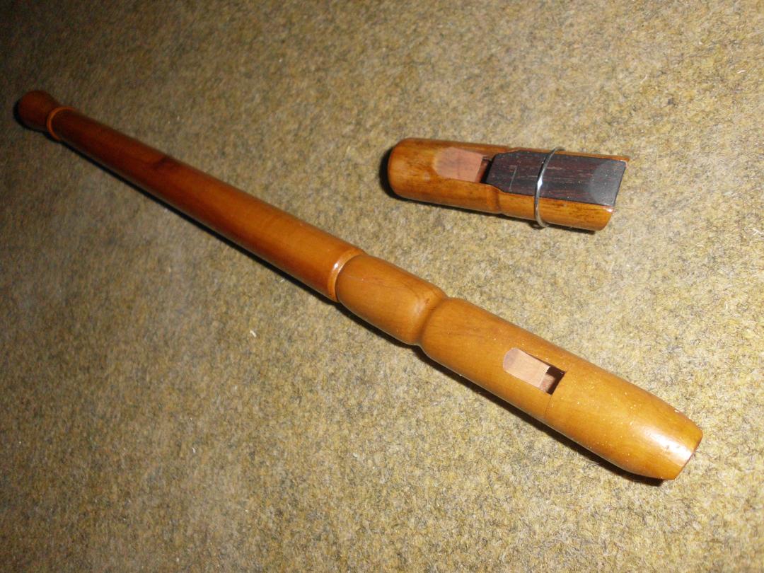

Za namową mojego dziecka wystrugałem flecik (rurkę) i dwa gwizdki .Fajnie brzmią z jednym gwizdkiem jest F i drugim G .Ale co dalej nie mam zielonego pojęcia przewaliłem wiele stron w internecie i nic .Nie wiem w jakich odległościach wiercić otwory jak samemu wpływać na tonacje .Prawdę mówiąc poza tym co na fotce nie wiem nic więcej .Znalazłem poglądowy katalog Mollenhauer i nie mam nic więcej .
Proszę Was o wszelkie wskazówki rady i uwagi .
