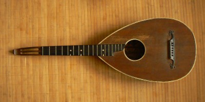

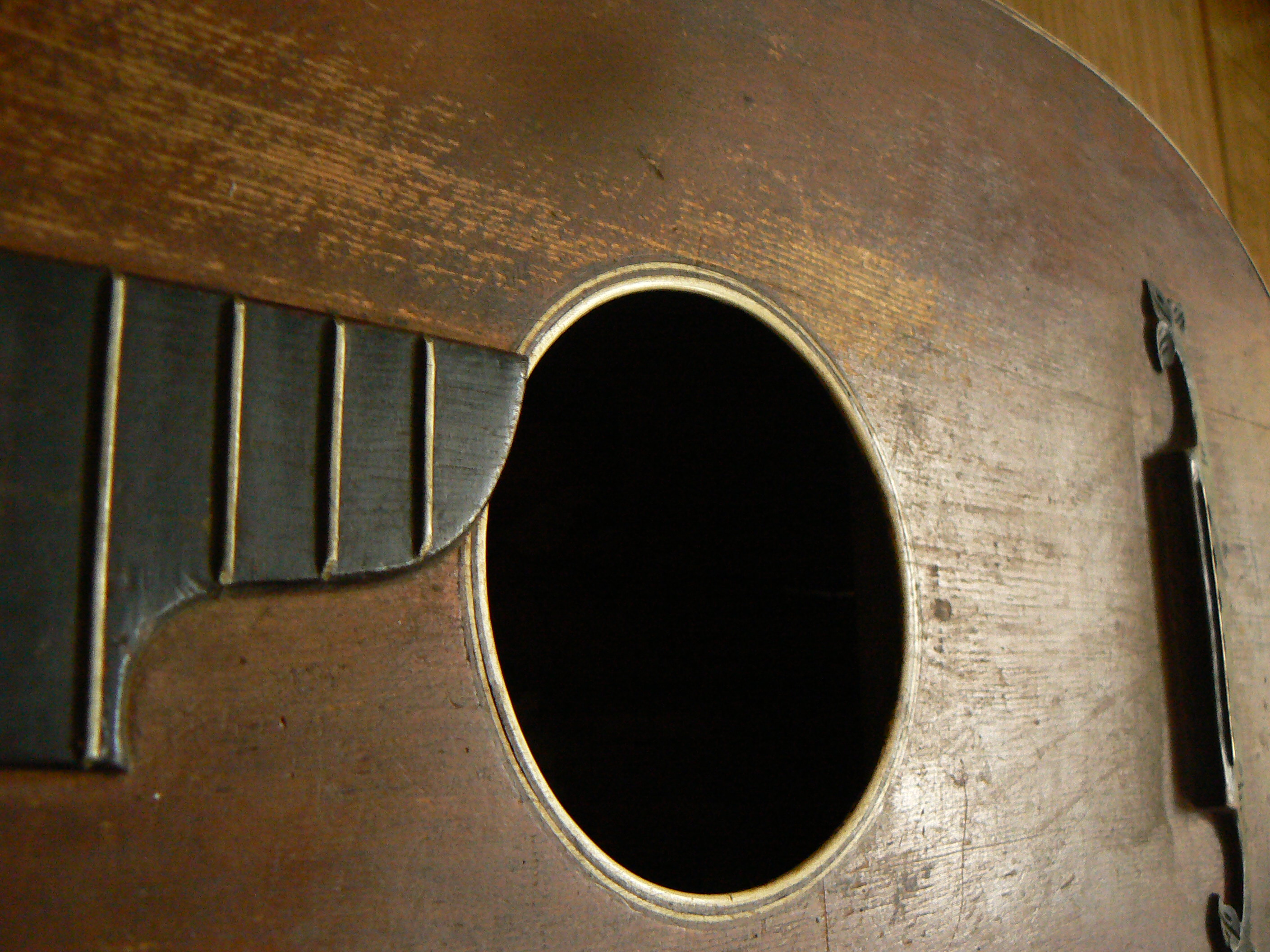

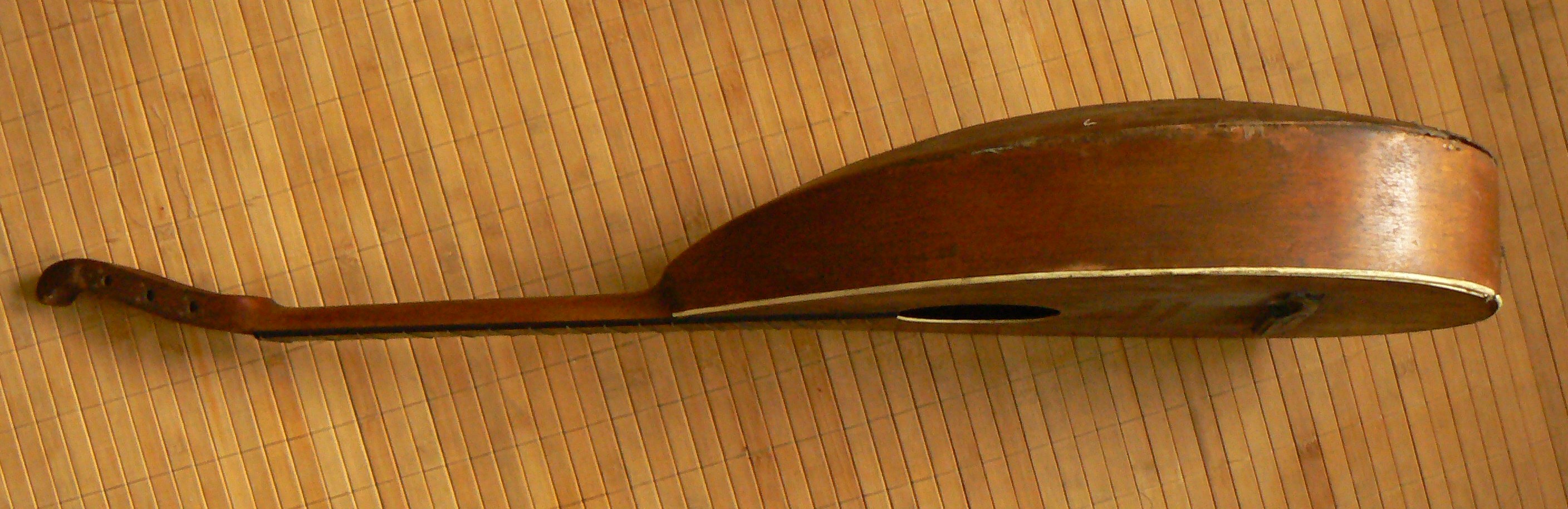

Udało mi się zdobyć kolejny instrument z cyklu moich ulubionych... I pracy będzie dużo! Ale chyba warto, bo takiej jeszcze nie spotkałem. Jest trochę inna od poprzednich, tył inaczej skonstruowany, mniej wypukły. Wydaje mi się, że jest do częściowego demontażu i ponownego złożenia, lakier też do wymiany (chociaż nie chcę!!! W poprzedniej gitarolutni, którą zamieszczałem w galerii jest nowy lakier i całkiem mi ten instrument stracił "starość")
... A i może rozetkę jakąś wyrzeźbię, jak będę miał pomysł. Jej dużym plusem jest (z moich obserwacji) dobrze zachowany prosty gryf, jak na tego typu starocie, co prawdopodobnie da wygodną akcję strun. Jeżeli uda się przywrócić jej życie, będzie można na niej grać bardziej wymagający repertuar. Wrzucam kilka zdjęc stanu początkowego. W miarę postępu, jak czas pozwoli, będę dorzucał przebieg prac renowacyjnych, może uda się zrobić mini fotorelację.
Pozdrawiam!

Fajna ,chyba Papkin grał na takiej ;-) Skąd ty bierzesz takie rodzynki (o ile to nie tajemnica ) Renowacja potrzebna ale szkoda tej patyny , tego się nie da podrobić .

No hubertus, masz ciekawego pacjenta i bez sekcji się nie obejdzie. :-D Ale po zakończeniu będzie cycuś. Ważne, że dek jest w stanie prawie idealnym, a tył po wykonaniu kopyta skleisz jak będziesz chciał. To jest wyzwanie, ale dasz radę.
Co do politurowania, to ja nie widzę innej opcji i trzeba się zapoznać z treściami już istniejącymi na forum i ew. doczytać w necie.

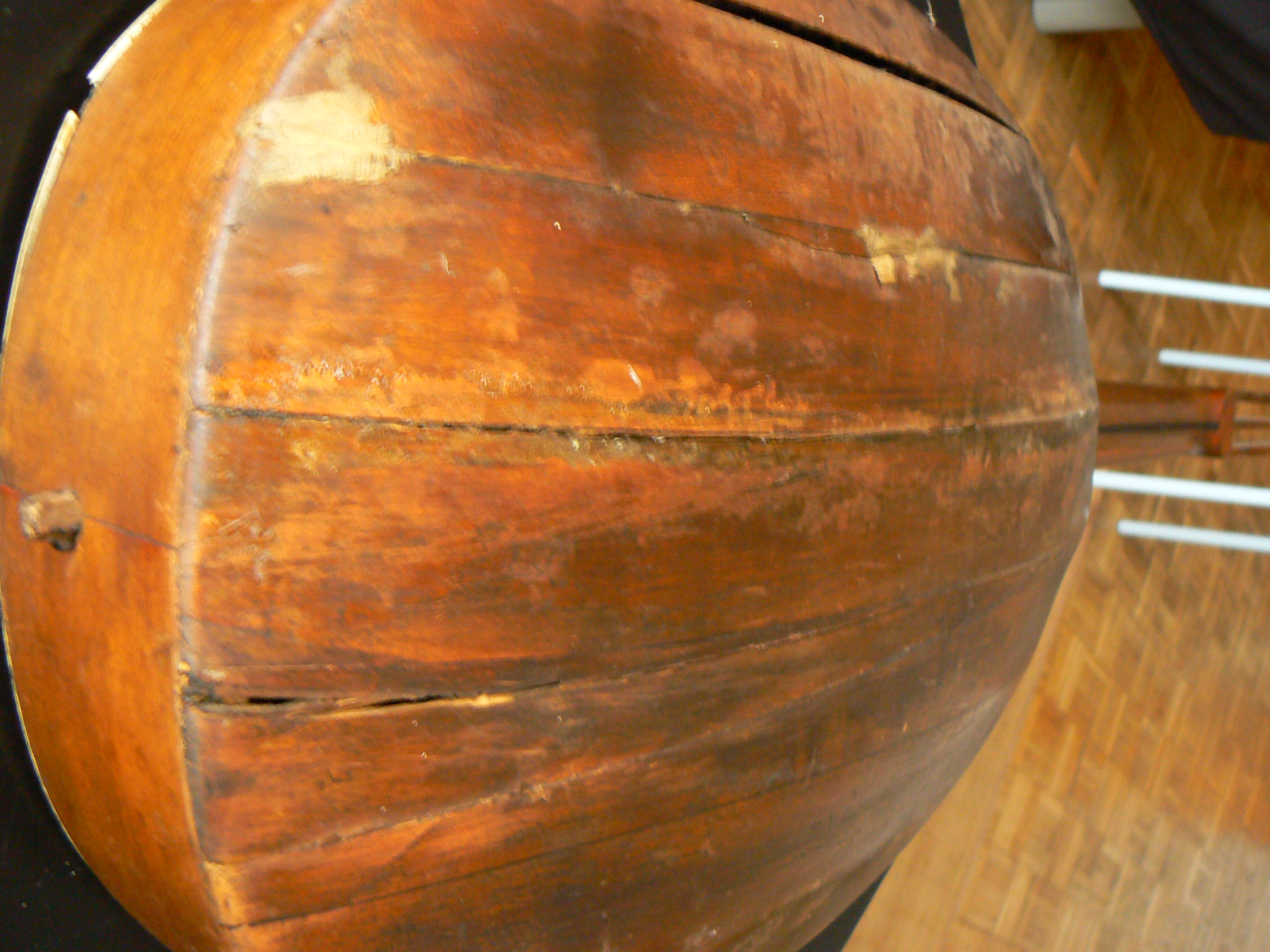

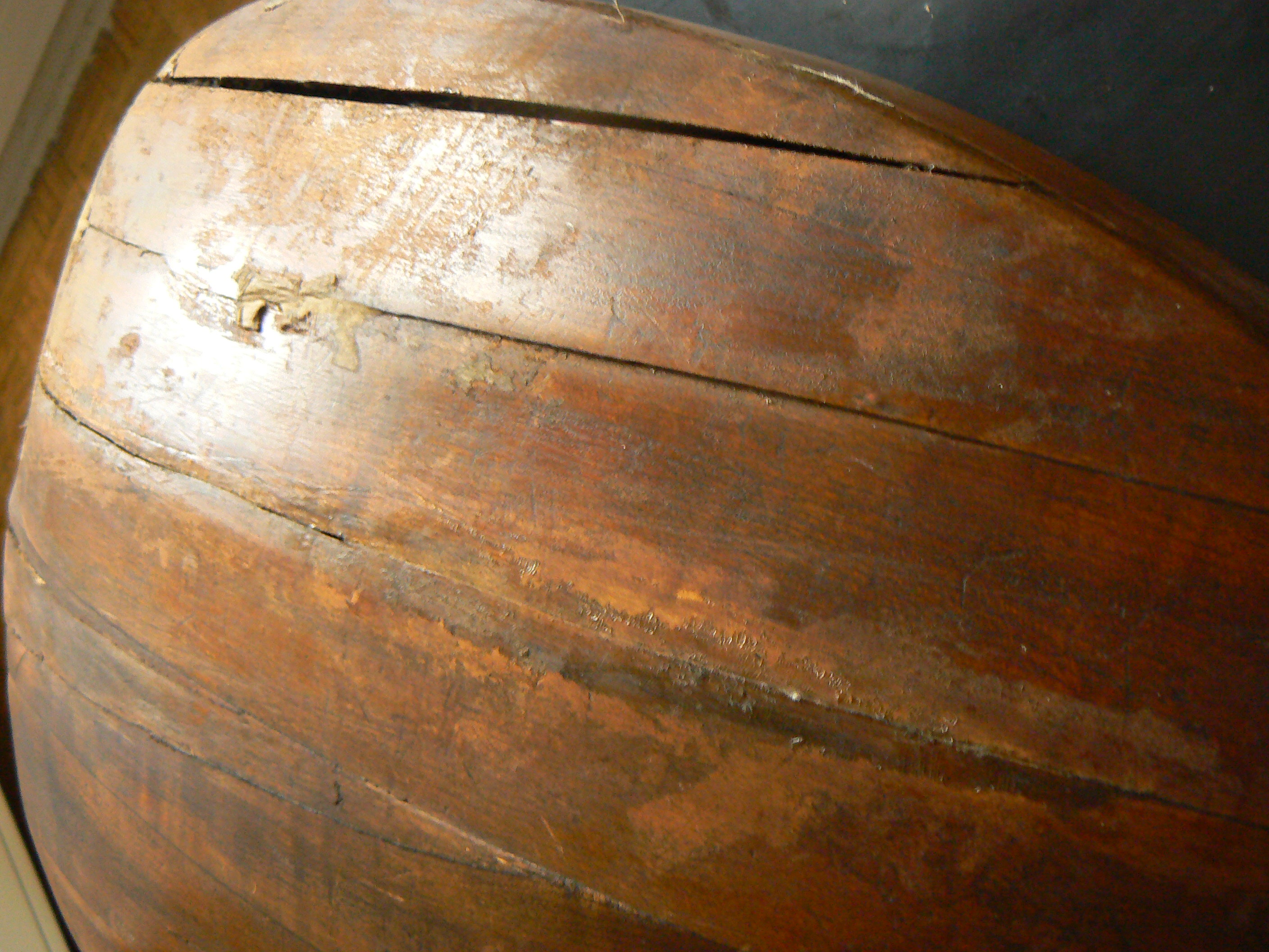

Masz rację, dek jest w porządku! Martwi mnie tył, może tego nie widać na zdjęciach, ale bardzo poodkształcany od wilgoci. To będzie kluczowy punkt prac wydaje mi się :-)
Post autor: poco » 2012-12-20, 20:19
Dlatego będzie konieczny "rozbiór sprzęcicha", czyli para w dłoń! Potem obmiar 3D i wykonanie kopyta do sklejania pudła, a na końcu ......, no do końca to jeszcze trochę. :-D
