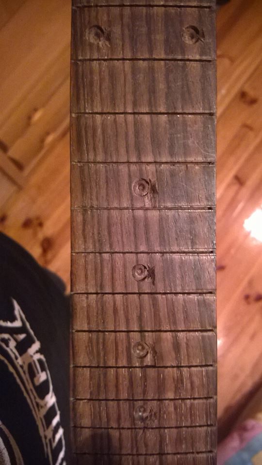

1. Ktoś próbował wyjąć markery z podstrunnicy i przy okazji zabrał ze sobą trochę drewna, jest sens wypełniania tego czymś, jakąś żywicą z wiórami (skąd ja wezmę palisander...) czy i tak będzie widać?
A może rozwiercić to albo wyfrezować i wkleić inne markery, tylko kiepsko u mnie z tą techniką, umiem tylko kropki zrobić.

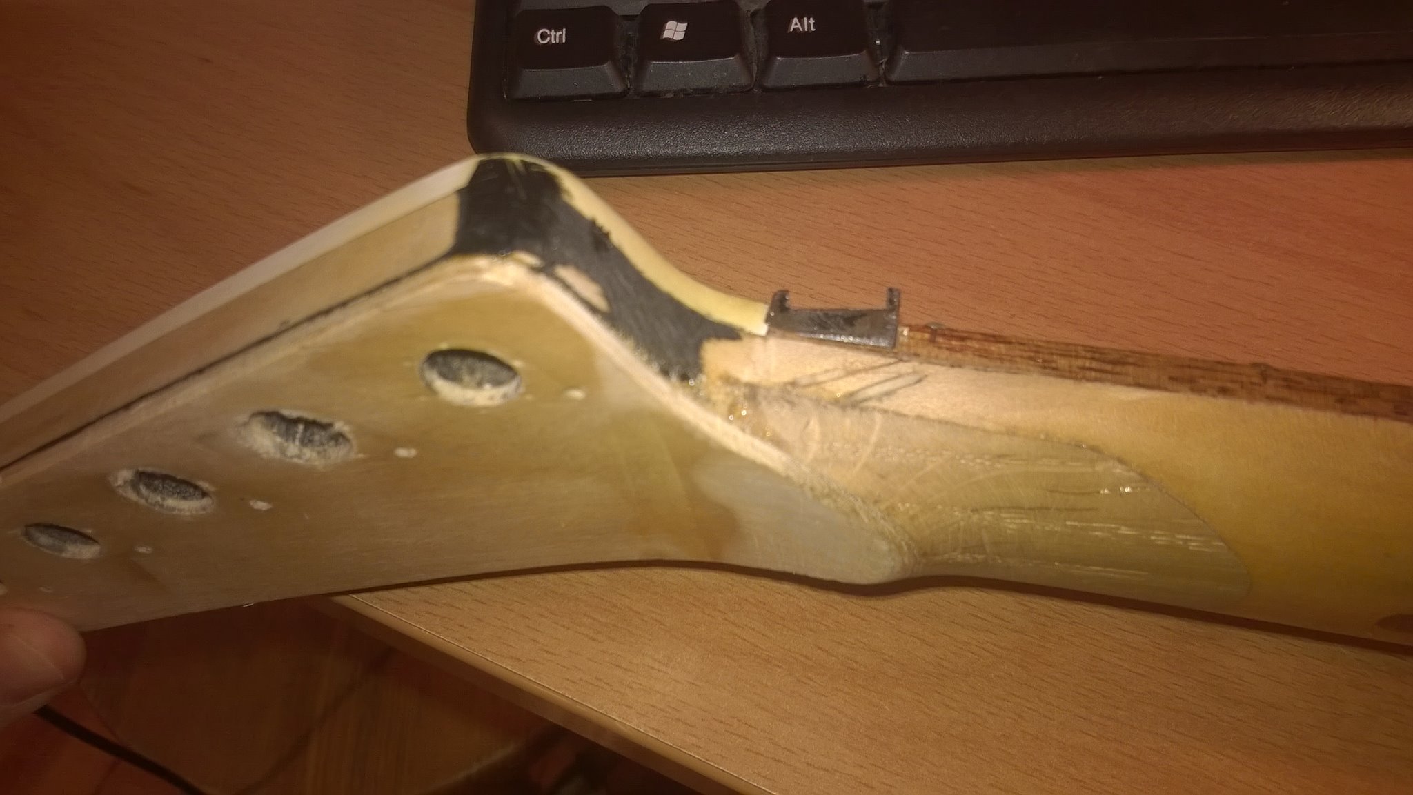

2. Jest jakaś szansa żeby zdjąć podstrunnicę bez zdejmowania progów? Razem z tym gryfem wpadł w moje ręce stary Mayones z odchyloną główką, która chyba się odkleiła i zamiast tego ktoś wstawił sklejkę :/
Progi są w dobrym stanie i bardzo dobrze nabite tylko chyba pręt nie działa, bo jest banan którego nie da się skorygować.
Nie wiem czy jest sens i czy w ogóle da się jakoś, chociaż i tak wypada je w końcu wyjąć przed naklejeniem jej na inny gryf.

Jak to się stało z tymi markerami? :shock: Masakra. Jeśli były do wymiany, to trzeba było je najpierw mocno nagrzać lutownicą i same by wylazły, a tak widać jakby były wydłubywane i rozwiercane.
Jeżeli bym był na Twoim miejscu, to wstawił bym markery o kształcie pozwalającym na zakrycie maksymalnie ubytków, np. prostokątne, kwadraty (wyciąć/wyfrezować nowe gniazda).
Z tego, co było by wybrane dało by się uzyskać kawałki na wklejenie w miejscach , gdzie pozostały by ubytki.
Podstrunnice można odkleić bez zdejmowania progów i ponownie przykleić, ale trzeba to robić z głową. Na forum było o tym pisane i jest tez sporo info na YT.
Przyklejanie wymaga dużej staranności i uwagi , aby nie zrobić banana w niewłaściwym kierunku. I tak progi będą wymagać szlifu, ale może się nic wielkiego nie stanie.

Wrzucam zdjęcia drugiego wynalazku
nie mam pojęcia co miał na myśli autor ale chyba już nie da się nic z tym zrobić
jedynie podstrunnica do uratowania

Nie ma sensu wypełniać ubytków w podstrunnicy ,będzie rzecz widać. Jedyna możliwość to zrobienie nowych markerów . Poogladaj sobie w mecie czym się da te stare zastąpić.
Gryf ,który pokazujesz nadaje się tylko do wyrzucenia.. Odklejanie podstrunnicy będzie za bardzo pracochłonne , lepiej jest kupić suruwke takowej i zrobić wszystko od nowa. Nie zajmuj się polsrodkami , rob od poczatku jak najlepiej możesz.

Tak jak pisze Zenek, gryf Mayones raczej do wyrzucenia, ale z odklejaniem podstrunnicy nie ma zbyt dużo pracy, a ćwiczenie na pewno się przyda, gdyby kiedyś trzeba było odzyskać jakąś super podstrunnicę z zepsutego gryfu. No i gotowa podstrunnica też pewnie się przyda ;-)
