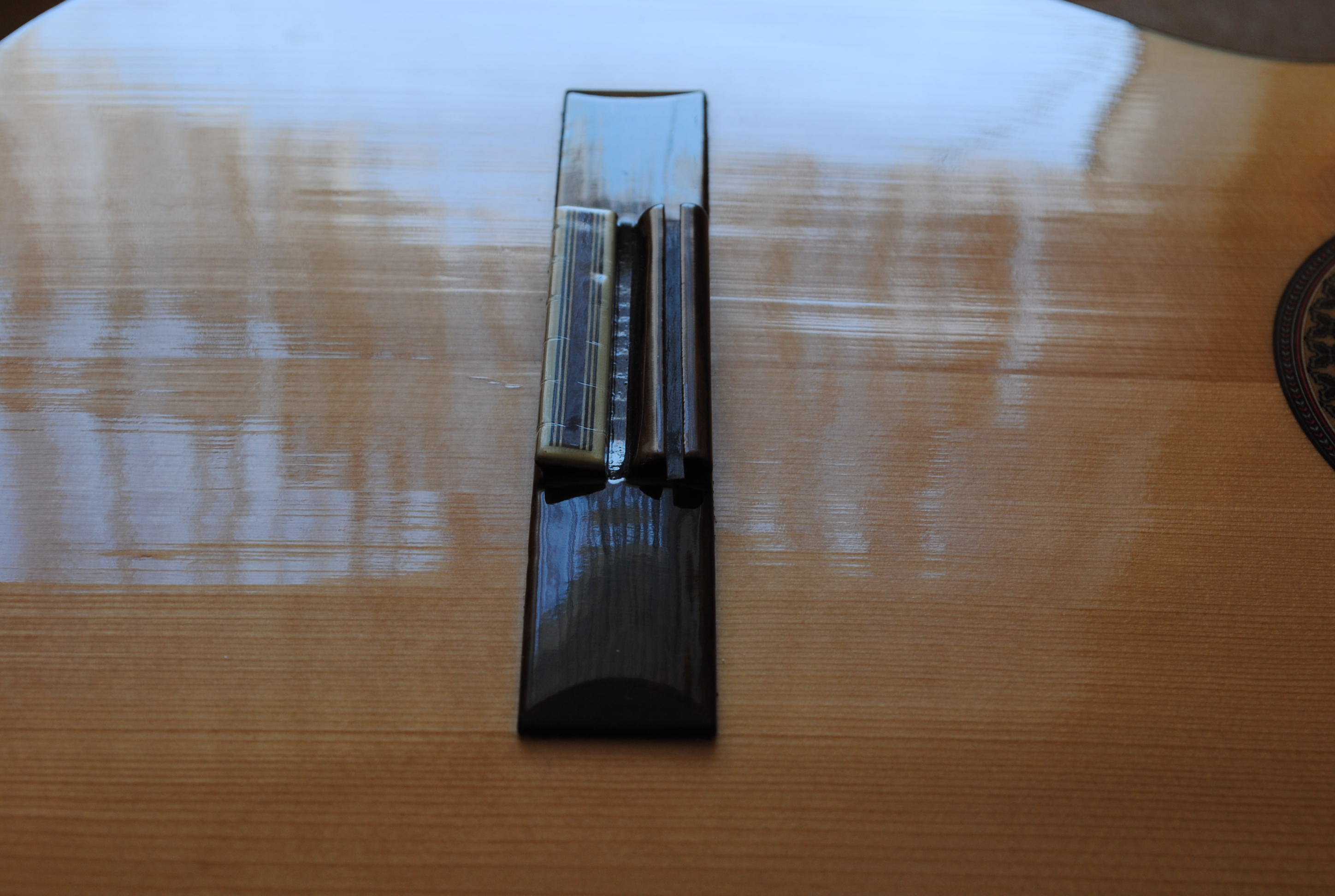

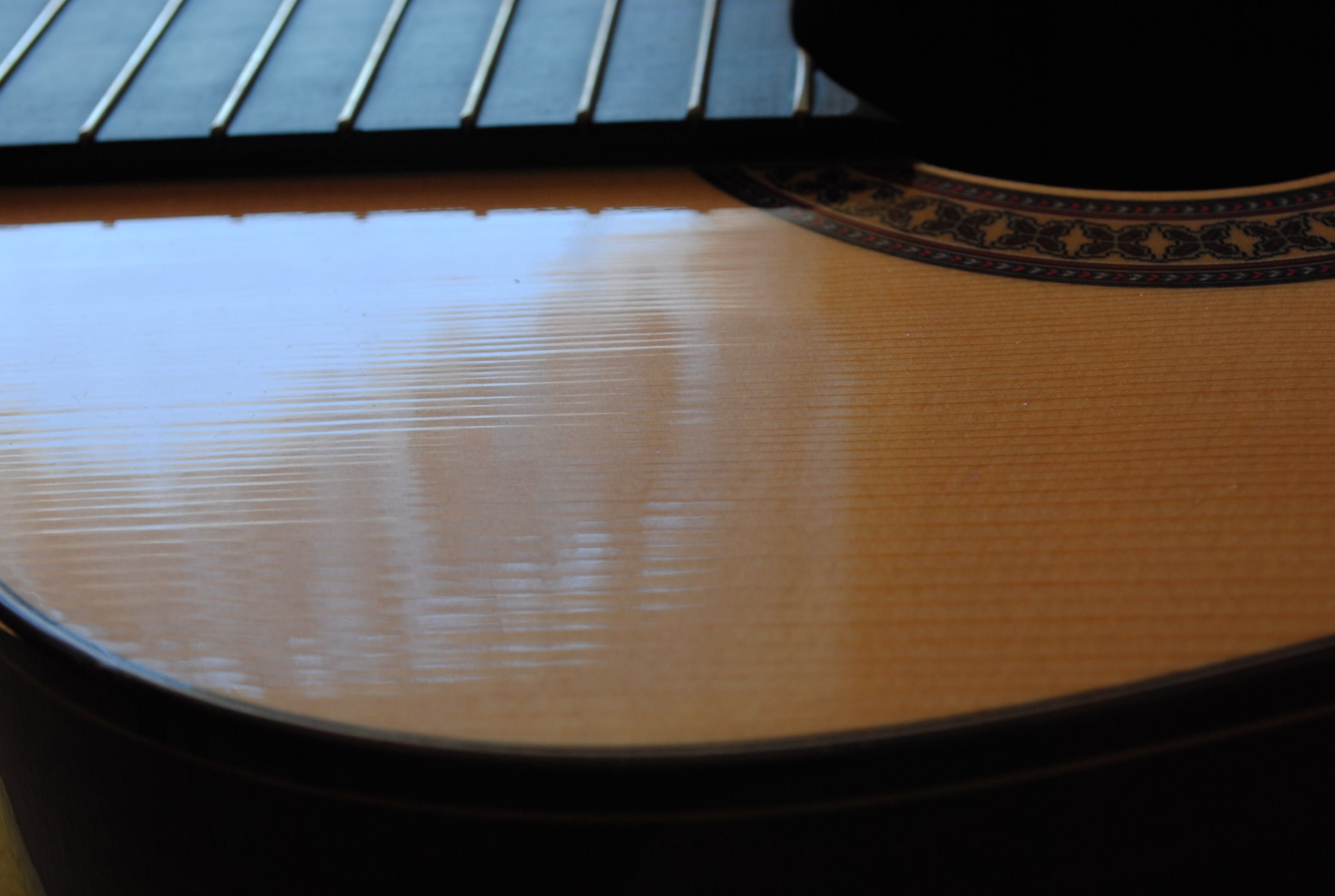

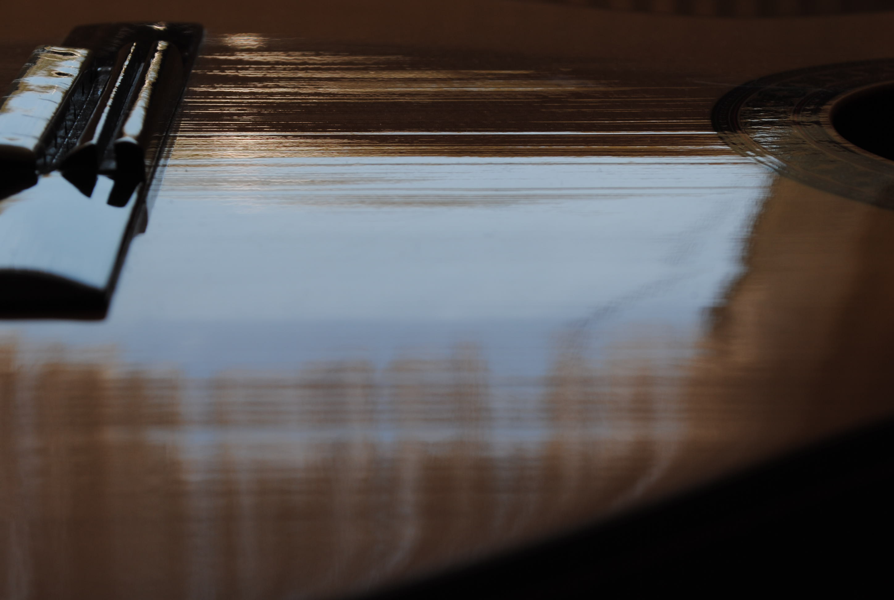

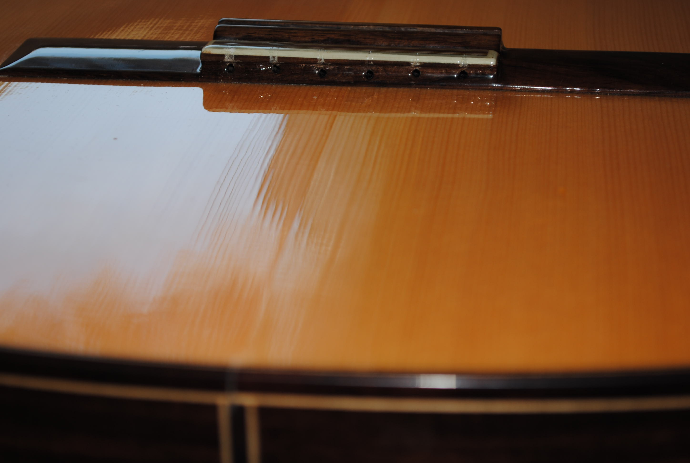

Tak Wygląda na dzięń dzisiejszy widać już efekt sztruksu zanika. Pozdrawiam i czekam na komentarze.
Edward.
Re: Nawilzanie gitary.
Post autor: popik10 » 2016-05-11, 11:47
Ja nie wiem, nie jestem specem, ale to pofalowanie poprzeczne "o ile dobrze widzę" sugerowało by raczej o przemoczeniu drewna przez co materiał się rozszerza i powstają takie kwiatki.
