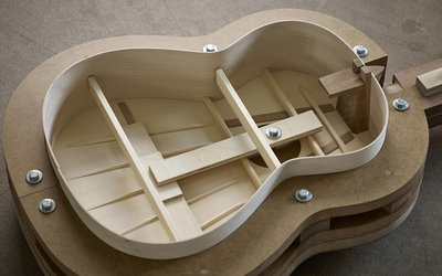

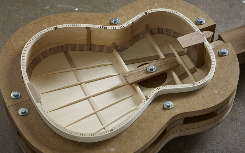

Post autor: Orfeo » 2016-09-17, 22:15
Boczki wygięte, płyta rezonansowa przygotowana, ostatnia przymiarka na "sucho".

Bardzo ładnie idzie. Czy boczki będą jeszcze docinane z wysokości?
Re: Klasyczna w budowie
Post autor: popik10 » 2016-09-19, 05:40
Raczej chyba muszą, zwróć uwagę na stopę gryfu
Posty: 4398
Post autor: PiotrCh » 2016-09-19, 07:47
Tak - dlatego spytałem, ale nie miałem pewności czy coś mi się w oczach nie kiełbasi z perspektywą.

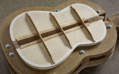

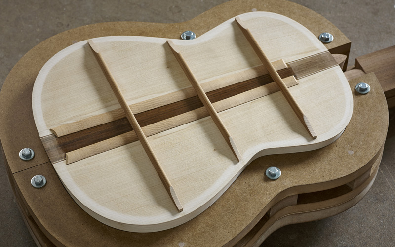

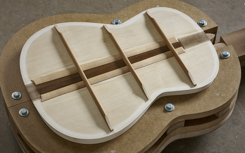

Boczki zostały obniżone przy szyjce do wysokości stopy natomiast na dole pudła są wyższe o 5 mm. Wszystkie elementy połączone a plecy przygotowane do montażu. Na zamknięcie gitary przyjdzie trochę poczekać, teraz musi powstać kilka elementów i narzędzi niezbędnych do przyklejenia mostka i podstrunnicy w dalszym etapie .
