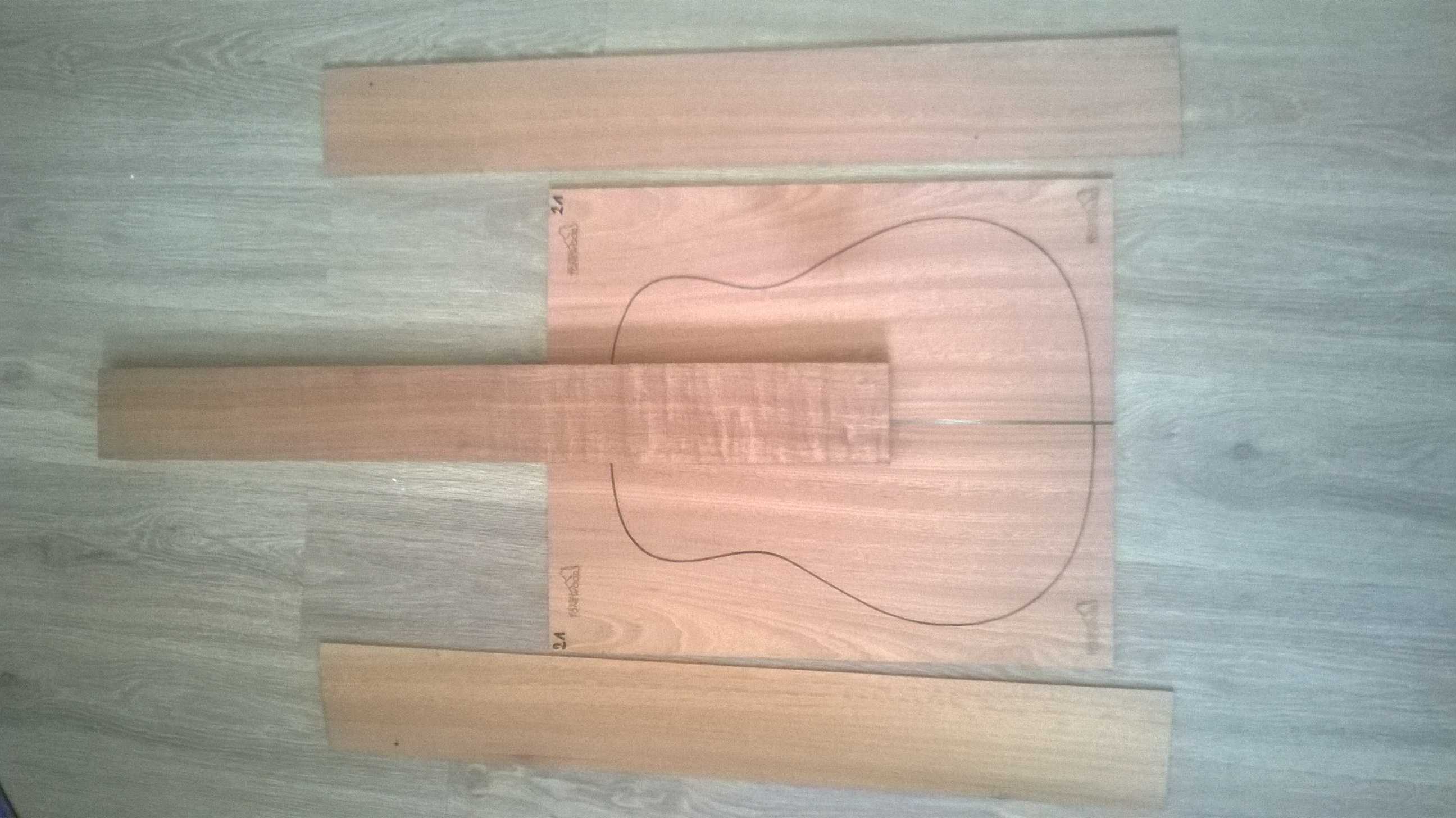

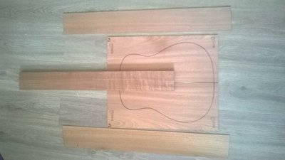

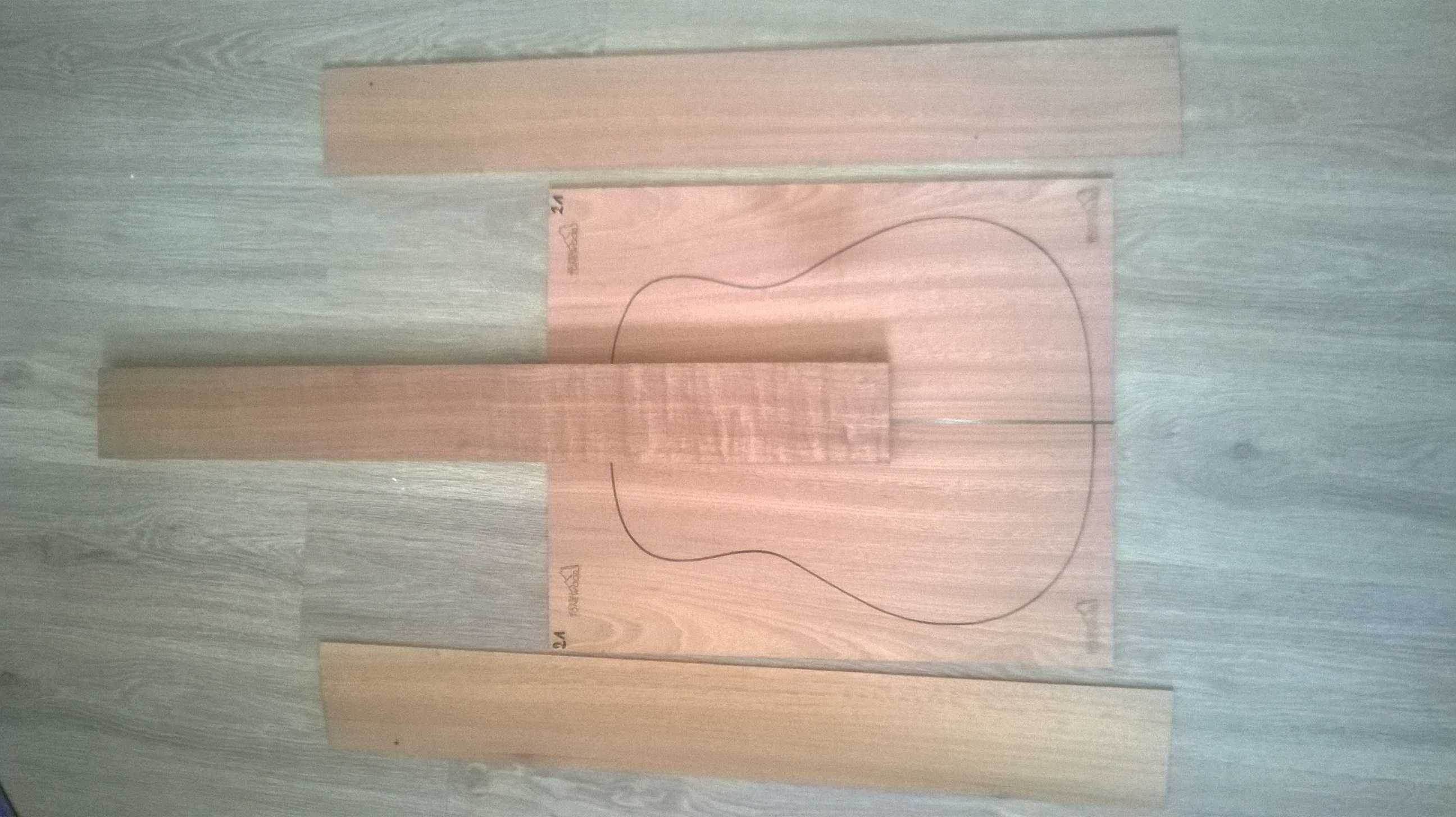

Cedr na top, machoń sapele na boczki i tył oraz na gryf.

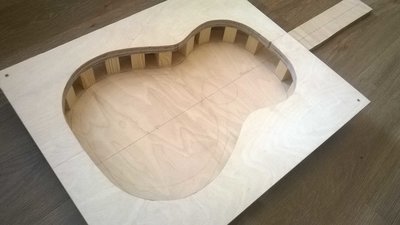

Solera jeszcze nie wyprofilowana. Ołówkiem zaznaczone jest owalne pole które będzie zeszlifowane na kształt soczewki na głębokość 2mm w środku. Dodatkowo pod gryfem będzie też skos, 0mm w miejscu 12 progu i +3mm w miejscu końca gryfu.
Tak podają w literaturze ale jeszcze nie wiem czemu ma służyć lekkie odgięcie gryfu. Czy lepiej się wtedy rozkładają siły od napięcia strun, a może odległość strun od poszczególnych progów będzie korzystniejsza? Byłbym wdzięczny za rozwianie mojej ciekawości:)
Forma - jeszcze nie skończona i nie skręcona. Klocki dystansujące będą pomiędzy dwoma sklejkami (na zdjęciu obie sklejki są położone na klockach) Sklejki te też obetnę z zewnętrznej strony by nie wystawały za obrys solery. W miejscu klocków będą pionowo otwory na śruby (20szt) które będą łączyły solerę i formę. Śrubu są długie na 16cm i będą służyć za ściski do sklejania pudła.
Mahoń sapele. Boczki, tył i gryf.

W kwestii tego +3 mm na 12 progu, to jest konsekwencja geometrii gitary w osi podłużnej, przekrój podłużny.
Gdyby było inaczej, to nie ustawił byś akcji strun; wygięła by sie podstrunnica i kilka innych tematów by się stworzyło, a tak unikasz problemów.
Gniazdo gryfu też będziesz pasował pod kątem takim, jaki wyjdzie Ci z tego przekroju poprzecznego tak, żeby podstrunnica leżała na pudle (możesz też podnieść podstrunnicę w stylu archtopa).
Ale spokojnie, bez szaleństw. Odpowiedzi same się nasuną, kiedy dokładnie przestudiujesz geometrię na planach. To wszystko układa się zawsze w logiczną całość i "nie ma srania po krzakach" ;-) :oops: , jak mawiają uczeni Indianie.
