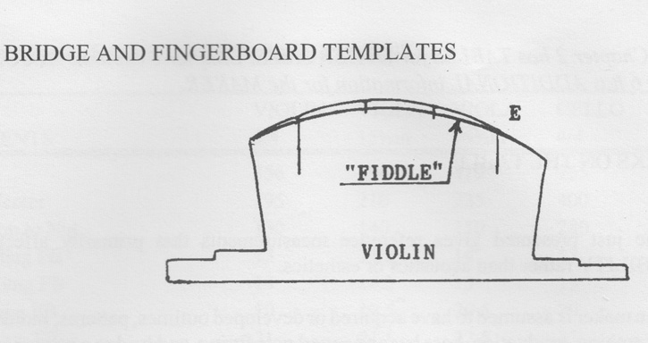

Z wysokością strun nad podstrunnicą w skrzypcach to jest tak:
Szkoła Numer Jeden: Według tabeli ma być tyleatyle, tabela jest tylko jedna!
Szkoła Numer Dwa: Tabele sa dwie, inna jest tabela dla strun nylonowych a inna dla strun metalowych. Struny nylonowe wyżej nad podstrunnicą niz metalowe.
Szkoła Numer Trzy: Tabele sa tylko orientacyjne. Ma być tak jak sobie muzyk życzy.
Dodam jeszcze że niektórzy muzycy życzą sobie / potrzebują miec podstawek wyprofilowany "tak a nie inaczej", przy czym wyprofilowanie podstawka siłą rzeczy zmienia wysokość strun mierzoną od podstrunnicy, zwłaszcza skrajnych: G i E, no bo radiusa podstrunnicy sie przy takim profilowaniu podstawka nie zmienia.
Przykładowa różnica w podstawku pomiędzy "fiddle" w rozumieniu irlandzkim czy amerykańskim a skrzypcami klasycznymi:
Tak więc z tą wysokością to tak "umownie".

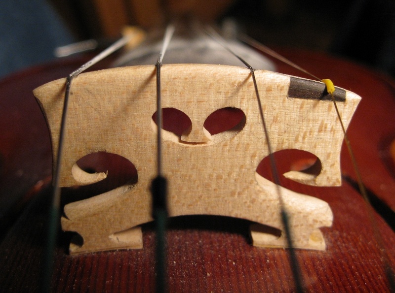

Re: renowacja bardzo starej kopii Stradivariusa od zera.
Ciekawy mostek. Masz moze jakies wymiary ?
Skrzypce - Pani instrumentow muzycznych !
Nie mam.
Szukaj w internecie haseł "fiddle bridge".
Skrzypce mają czetery struny otwarte: G D A E, co oznacza między innymi, że dźwięk otwartej struny dobrze się zgrywa z melodią graną w tonacji G-dur D-dur A-dur i E-dur, stanowiąc wtedy "ton burdonowy" albo "nute pedałową".
Dźwięk o kwintę wyższy od tej nuty pedałowej też zresztą dość pasuje (to dominanta tonacji), a struny jak widać są odległe właśnie o kwintę.
W związku z tym grając na jakiejś strunie melodię utrzymaną w jednej z wyżej podanych tonacji często gęsto możemy zagrać równocześnie na strunie otwartej leżącej "obok", co wzbogaca nam "fakturę" w sposób charakterystyczny dla stylu "fiddlingu".
(google po hasłach: "fiddle drone" )
To nie jest przypadek że "fiddling" to niemal zawsze są melodie utrzymane w jednej z powyższych tonacji.
Wypłaszczony mostek ułatwia stosowanie tej techniki (utrudniając w zamian co innego, ale i tak zbyt dużo się rozpisałem)
Niekiedy "fiddlersi" amerykańscy na scenie używają dwu instrumentów, jednego z płaściejszym mostkiem a drugiego "z normalnym" wybierając instrument zależnie od utworu (odkładając nieużywany na stojak).
PS: To co na zdjęciu to jest ekstremalnie płaski mostek, nie idź w tą stronę, chyba że "wiesz co robisz" (tu też bym się musiał rozpisać).
