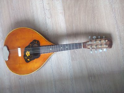

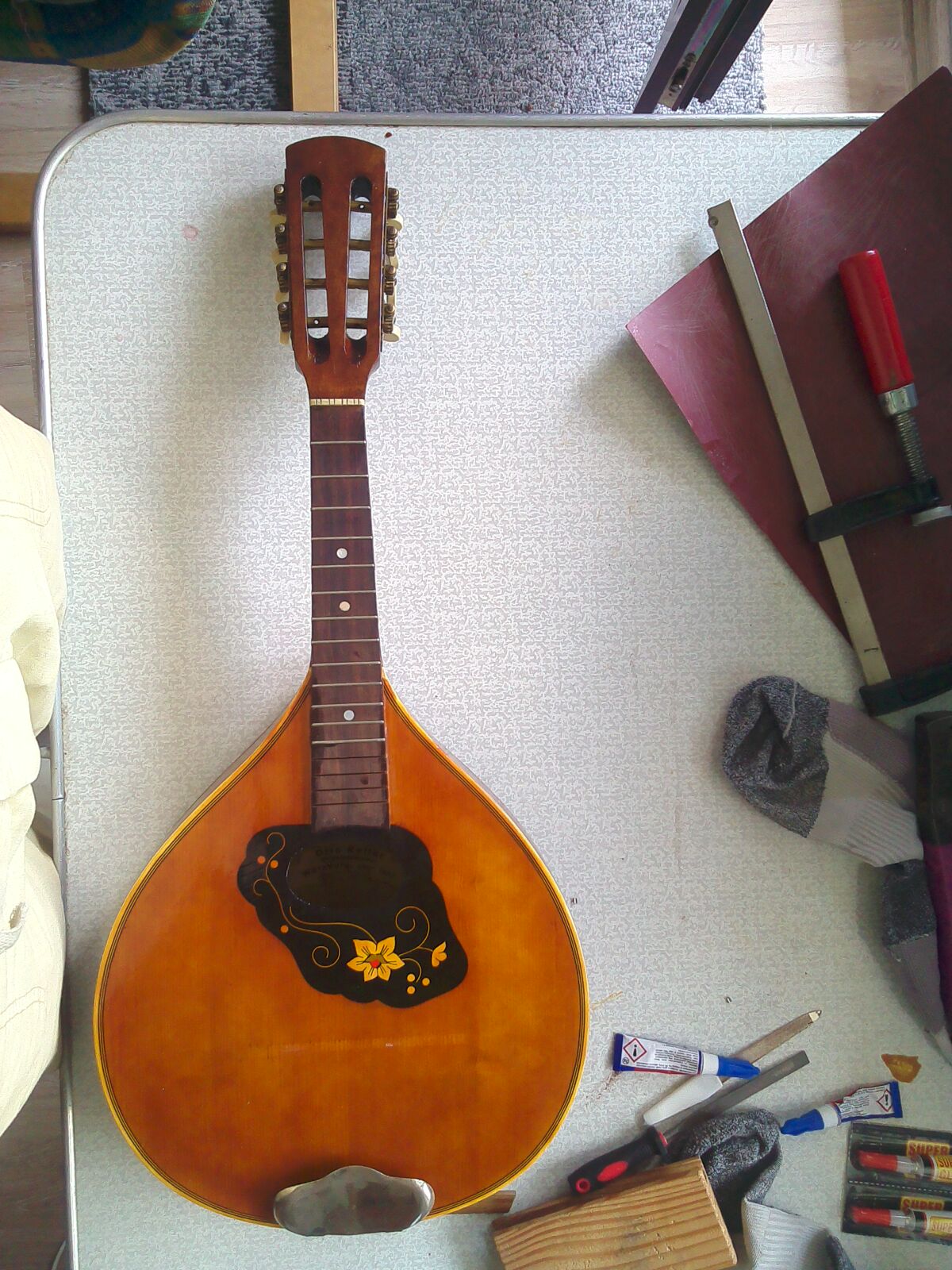

Popełniłem ostatnio zakup na niemieckim eBay instrumentu z lat 30stych minionego wieku za 30 Jurków, po prostu nie mogłem inaczej. Płyta wierzchnia w dobrym stanie, gryf prosty, odklejona płyta spodnia , progi na gryfie do wymiany, bo przesuwając po strunach paznokciami prawie że wbijają się w nie, takie są zaostrzone.Mechanizmy do nakręcania strun stawiają solidny opór pomimo pryśnięcia smarem.Mostek pod grubymi strunami spróchniały i zapada się pod ich naciskiem. Poniżej załączam zdjęcia.
Moje pytania są następujące:
1/ Gdzie kupię takie jak obecne progi o szerokości 1,25mm i jak daleko można się posunąć w poszerzaniu progów aby nie stracić komfortu grania?Jakie najlepiej kupić, stal nierdzewna półokrągłe czy coś innego?
2/ Jakie struny do takiego małego instrumentu? Na innej mandolinie mam struny 11-40 i to są moje ulubione, ale na takim maluśkim instrumencie sprzed wojny wolę się upewnić, że z instrument nie powie mi nocą brzdękiem "nie ze mną takie numery Brunner". Może lepiej zredukować swoje oczekiwania do 10tek, albo nawet 9tek, bo 8ek chyba nie dostanę?
3/Czy lepiej mostek obecny drewniany zastąpić całkowicie kostnym, czy lepiej obecny zeszlifować od góry i wstawić pasek kostny?Jakie są patenty w dopasowaniu wysokości w wyżłobioną w drewnie szczelinę?
4/Czy tylną płytę ze sklejki jest sens zastąpić czymś innym, czy ma to tak nikły wpływ na dźwięk że lepiej jej nie zmieniać i wystarczy przykleić?
5/Czy mechanizm do nakręcania strun lepiej wyczyścić w roztworze sody, czy w myjce ultradźwiękowej do zegarków i biżuterii?
6/Czy jest sens to zapoliturować na nowo?Nie politurowałem nigdy inkrustacji, i obawiam się niespodzianek?
Za wszystkie porady z góry dziękuję.

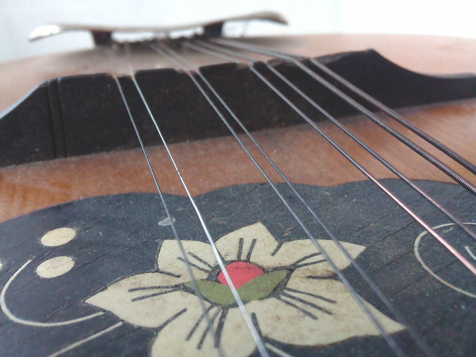

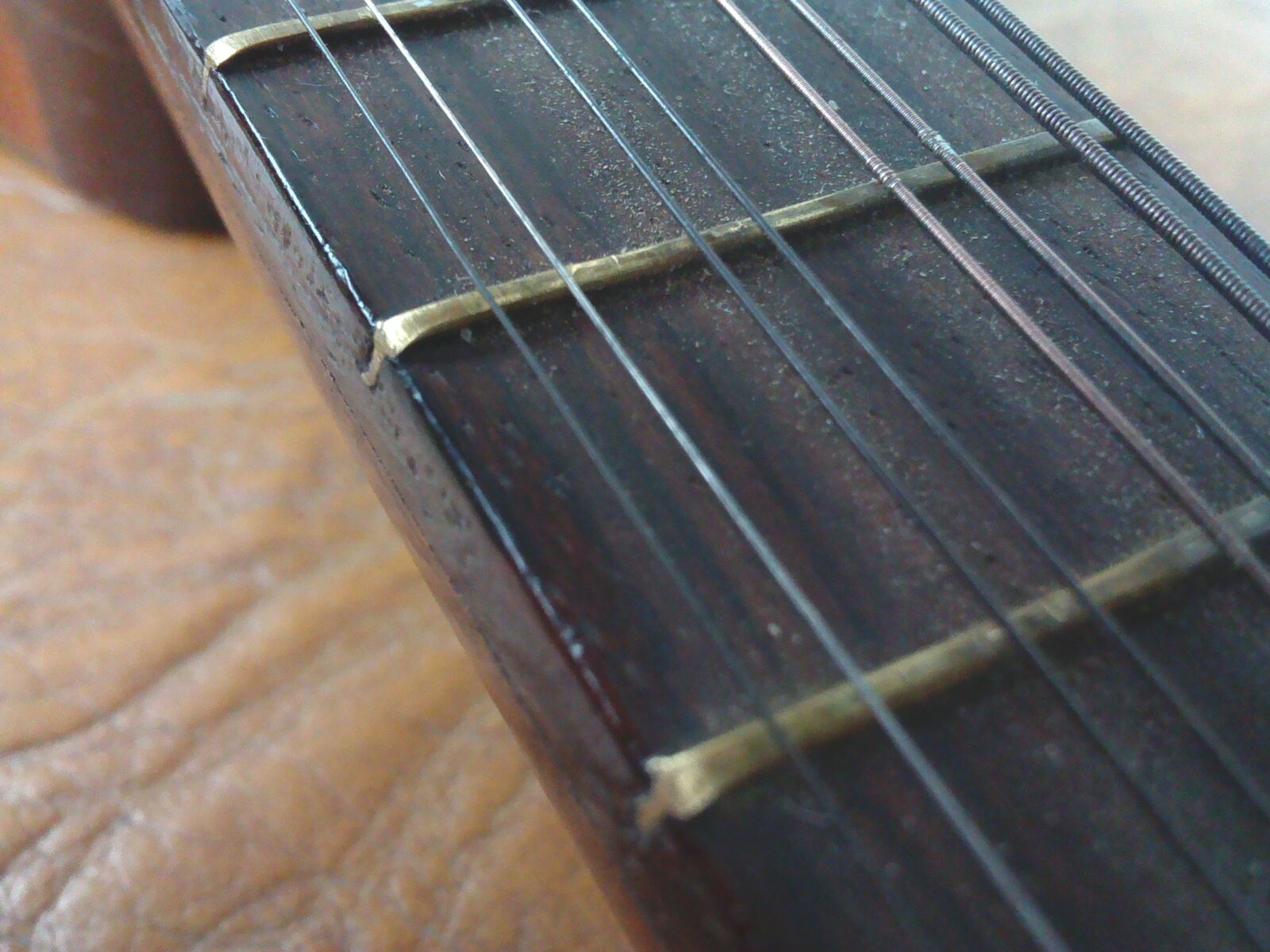

Re: Oldschool'owa vel Vintage'owa Mandolina do pimp'nięcia
Stan na dzisiaj jest następujący:
1/ Wymienione 13 progów, co nie sprawiło problemu, pozostałe założę przy poprawce sklejenia tylnej płyty i ożebrowania poprzecznego.Drut progowy sintoms o szerokości 1,5mm z aledrogo, rowki przygotowałem pilnikiem do paznokci z Ukrainy z dodatkiem pyłu szafirowego, na bazarku kosztował 1,50zł Niestety przy wciskaniu 11 progu coś tryknęło i jakieś klejenie konstrukcyjne dało o sobie znać (rozklejenie). Poprawiając tył będę miał lepsze pole manewru do wciśnięcia podkładek, które muszą być grube z racji rozmiarów belek.Oczywiście przed progami wyrównałem krzywiznę gryfu papierem na poziomicy.
2/ wyczyszczona i wyszlifowana płyta wierzchnia papierem 120 a potem 600.
3/Położona politura szelakowa "Orange".

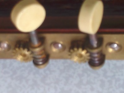

4/ Wyczyszczony mechanizm naciągu strun i strunociąg, oraz śrubki, całość w misce posypana sodą i zalana wrzątkiem, popieniła się i brud cały rozpuścił się i zniknął, mechanizm działa z mniejszymi oporami, ale i tak sprawia problem, choć strój w miarę trzyma.
5/Mostek póki co jest taki tymczasowy z twardego drewna rezonansowego od wcześniej naprawianej cytry leśnej, w której obecnie jest kostny, wysokość pasuje, rozstaw strun można by zmodyfikować.
6/Struny na razie założyłem 4 stare w celach testowych, ale mam zakupione Ernie Ball 9-34 ale okazało się że są ze stali nierdzewnej z cyną, dopiero obsłucham jak założę, a założę po korektach.
Obecnie cienkie struny do około 10 progu bardzo dobrze brzmią, a struna najgrubsza daje taki dudniący pogłos od około 5 progu, zważywszy że nie docisnąłem klejąc belki do pleców, i że coś tryknęło przy klejeniu progu 11 to może się okazać że to jakieś rozspojenie dudni po konstrukcji. Belek w tym instrumencie ktoś nie żałował. Zdjęcia zrobię i załączę jak tylko odkurzacz raczy oddać kartę pamięci. Jak ktoś coś doradzi jak postępować z problemami belek, klejenia i dudniącego dźwięku, tzn na co uważać to już się cieszę.
pzdr

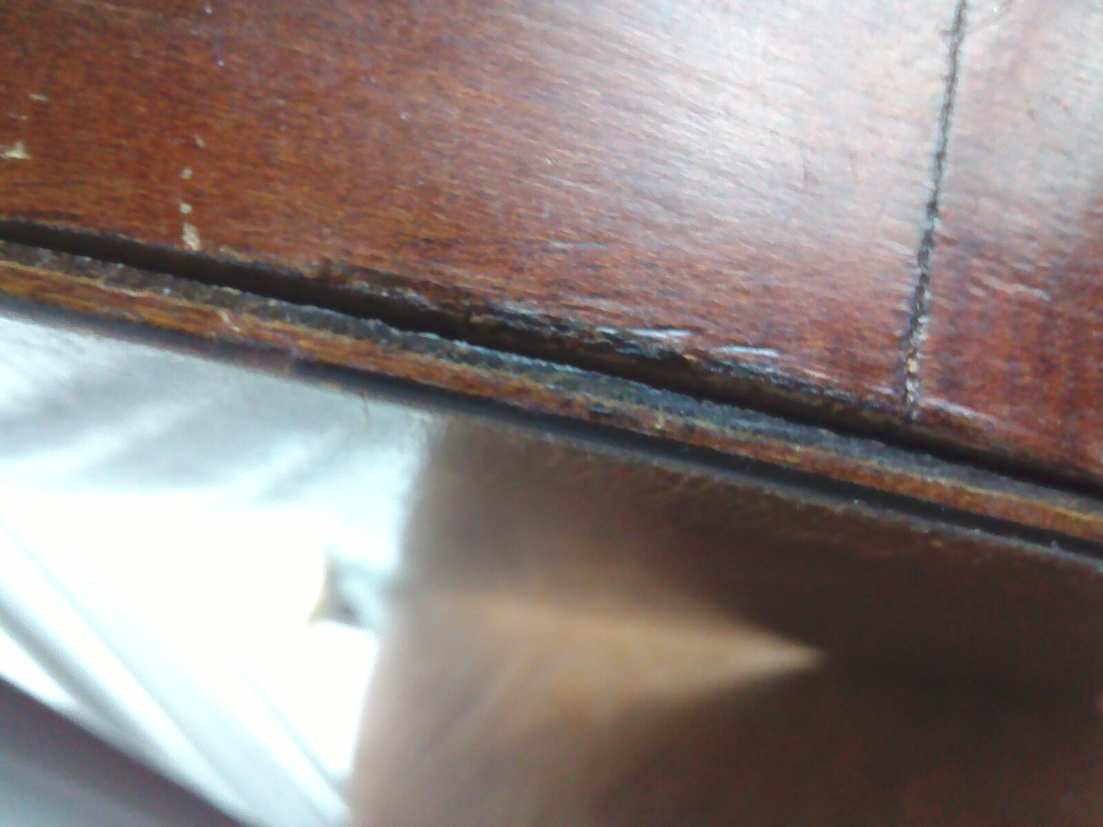

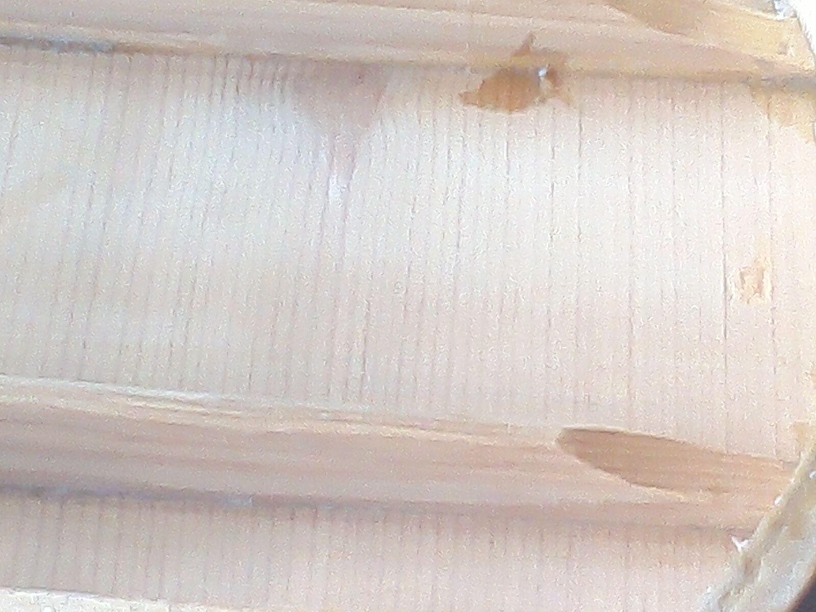

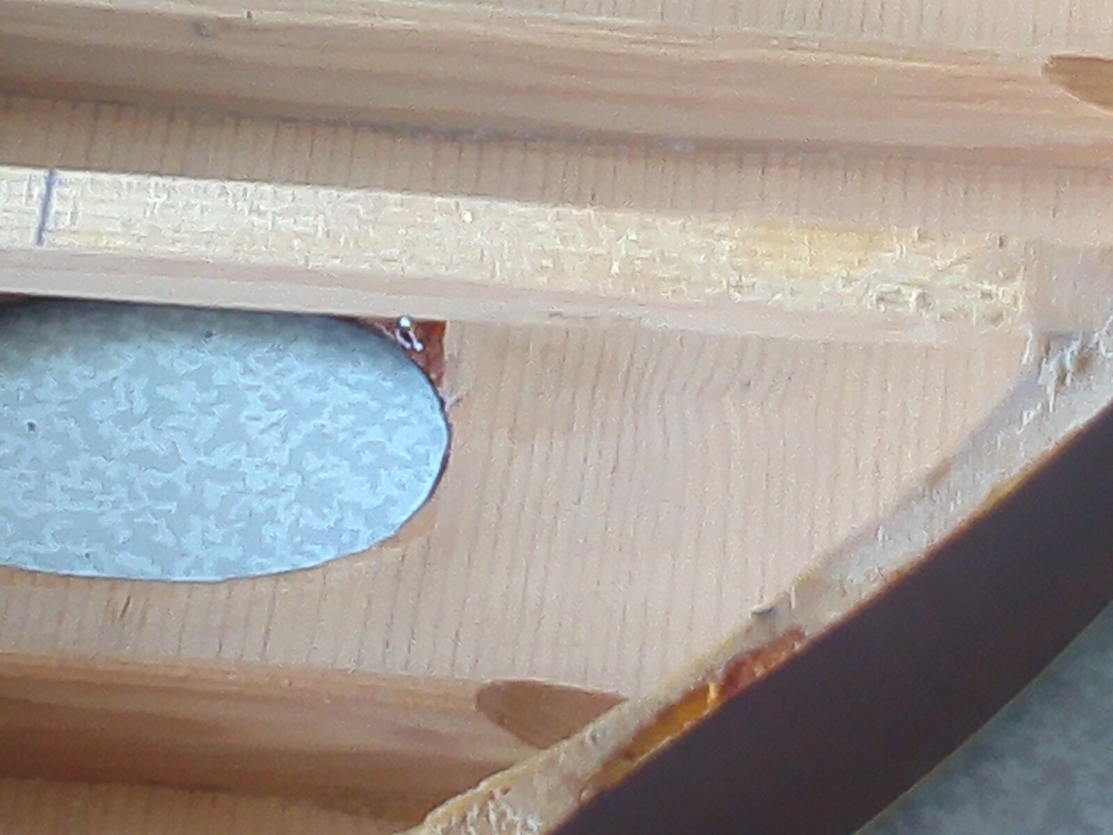

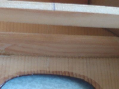

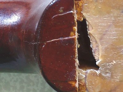

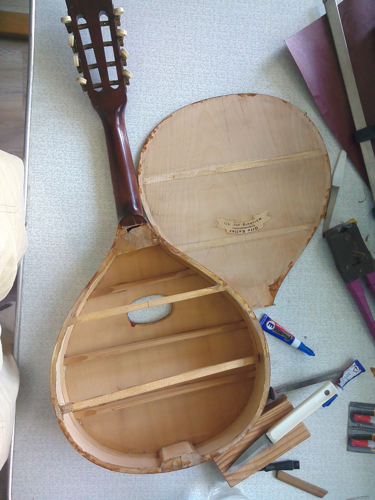

Poniżej zdjęcia.
1/Czy ta pustka w miejscu gdzie gryf staje się trójkątem aby boki miały się czego trzymać może być , czy lepiej ją zakleić?
2/Poniżej tego trójkąta w miejscu styku z płytą wierzchnią przy wciskaniu 11 progu zrobiło się pęknięcie równoległe do dawnego sklejenia dwóch połówek, powstało ono ponieważ powierzchnia nie jest idealnie płaska i nie styka się bezpośrednio z klockiem który zespaja gryf, boki i płytę wierzchnią. Pomiędzy płytą wierzchnią a klockiem jest mała pustka, czym ją lepiej zalepić rozwodnionym/płynnym klejem kostnym, czy zdecydowanie klejem CA?
3/Podobne pytanie do klejenia istniejącego pęknięcia płyty wierzchniej, czy CA wypełni szczelinę skutecznie i czy to że nie będę ściskał z boków jest dopuszczalne?
4/Belki zdają się być zbyt duże na tak mały instrument, czy odchudzenie ich jest dobrym pomysłem?
5/Czy belki powinienem najpierw przykleić do pleców, a potem plecy do boków, czy też tak jak widać na zdjęciu możliwe jest przyklejanie pleców do zamontowanych belek i boków?
6/Czym bardziej można udrożnić mechanizm naciągu strun?Smarowanie niewiele daje.
Pzdr
Pzdr
- Załączniki
Pozdrawiam Andrzej
Co do tej pustki przy stopie gryfu, to powiem , że pierwszy raz widzę taką dużą asymetrię. Ale to jest pewnie wina braku bliższego kontaktu. (chyba, że to dodatkowa komora rezonansowa dla jakichś częstotliwości lub tłumik)
Jakim klejem ktoś ten instrument sklejał, że takie grube napływy są widoczne . Po ich usunięciu trzeba będzie sprawdzić, czy po złożeniu nie powstanie tam dziura (pierwotnie wypełniał ją klej) i czy tu nie będzie potrzebna ingerencja fornirowa.
Ja bym nie zapełniał tej luki, a jeżeli już ocenisz, że trzeba, to raczej lite drewno + kostny, albo trociny i kostny. Następnego remontu pewnie nie będzie, a gdyby nawet, to ten kostny pozwoli na otwarcie i demontaż.

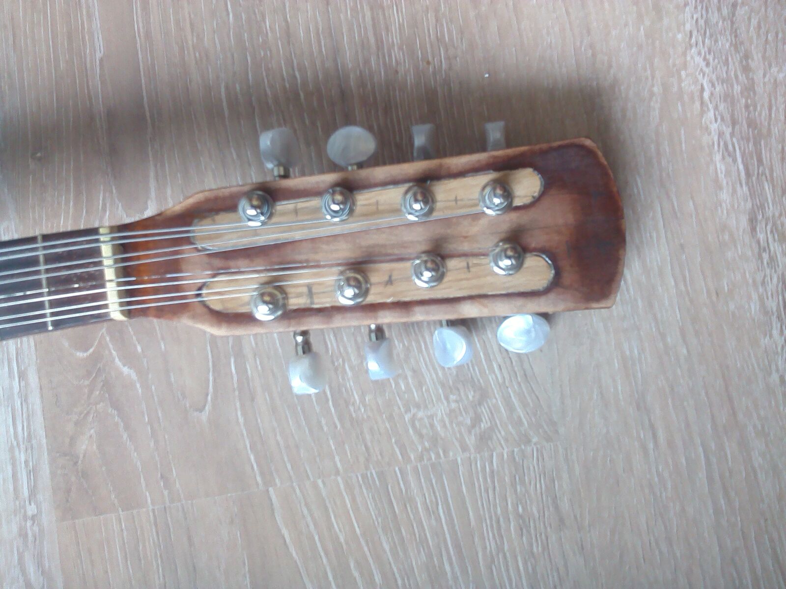

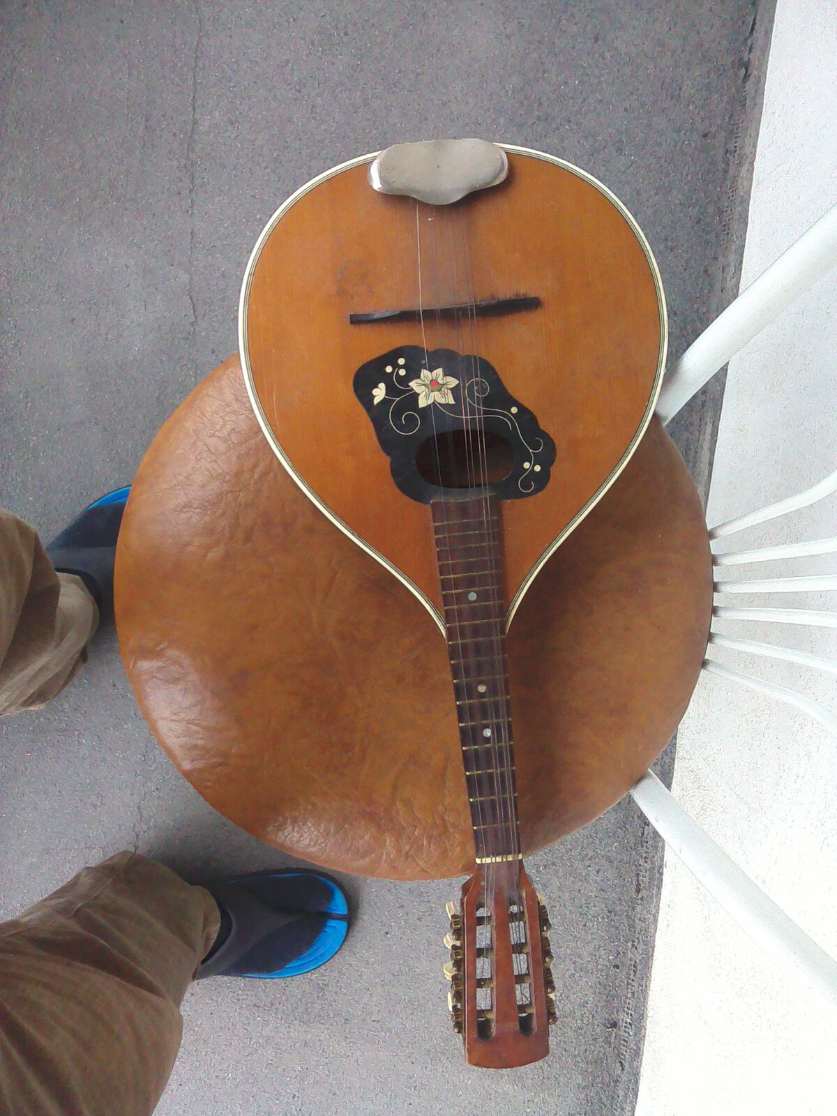

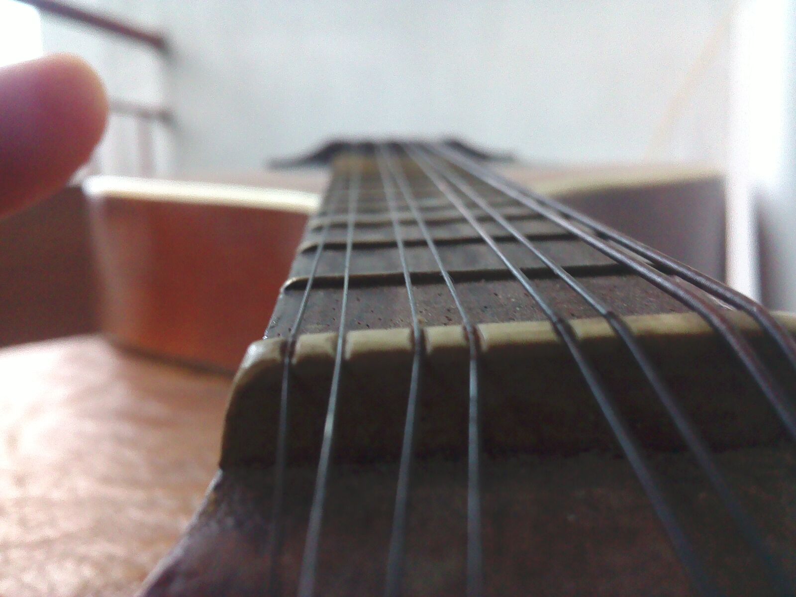

Dużo się wydarzyło od ostatniego postu, ale zdjęć jeszcze nie będzie, bo work in progress i co prawda z dźwiękiem już blisko, to estetyka jeszcze fastrygowo-klejowa.
Jako poszukiwacz dźwięku na tym etapie nie zajmowałem się estetycznymi sprawami, a tylko istotnymi dla konstrukcji i dźwięku.
1/Skleiłem pęknięte belki,
2/zapełniłem klejem przestrzeń która spowodowała pęknięcie fragmentu płyty wierzchniej pomiędzy klockiem a podstrunnicą,
3/skleiłem kropelką pęknięcie płyty wierzchniej,
4/dokleiłem płytę tylną,
5/ponieważ klucze nie działały i co chwilę się blokowały, i były podłej jakości to postanowiłem je wymienić, ale odstępy pomiędzy osiami były nietypowe bo 23mm to zadecydowałem o zastąpieniu ich 25milimetrowymi, ale jak z aleniedrogo przyszły to się okazało, że mają za długie trzpienie, zapadła więc decyzja , że trzpienie zamiast wchodzić w drewno z boków , będą wchodzić od dołu i wychodzić górą, aby to zrobić musiałem zasklepić otwory podłużne w główce gryfu, papier ścierny, pilnik i listwa drewniana/dębowa i w końcu wkleiłem, następnego dnia zrobiłem otwory 8mm w główce i założyłem klucze.
6/Montaż strun , tym razem Earnie Ball 9 ale sie machnąłem bo zamiast brąz fosforowy kupiłem takie z owijką stali nierdzewnej z domieszką cyny, taka karma trzeba nowe doświadczenie przeżyć, "sam nie wiem czym to jeść".
7/Po założeniu strun i mostka drewnianego pierwszy odsłuch, myślałem że ucieknę.
Coś strasznego, najgorsze takie dudnienie, zmiana ustawienia mostka na skośne, ani odstępów strun na mostku nic nie zmieniało, cienkie struny jeszcze jakoś brzmiały ale grube tragicznie dudniły jakby pudło się porozklejało w wielu miejscach i dudniło.
Kombinowałem wiele razy bez efektu, myślałem że to wina pustej przestrzeni za klockiem lub jakiegoś rozklejenia/pęknięcia. Stwierdziłem ,że zanim zerwę tylną płytę i dobiorę się do klocka to jeszcze spróbuję z mostkiem, bo to zmienia się najszybciej. Niestety nic nie miałem co wysokością by pasowało i dla szpasu stwierdziłem że wypróbuję rezerwową matrycę na siodełko do Waldzither'a zrobiony z kości wołowej, kształt nienajlepszy bo to szeroki i krótki kawałek, ale po założeniu na miejsce okazało się że nie ma żadnych dudnień ani zniekształceń.
Robiłem to w święto , może to cud?
Przypuszczalnie pod mostkiem jest belka i jeśli mostek jest za długi to dźwięki się odbijają i nakładają, ale to tylko moja amatorska teoria.
7/Ponieważ kleiłem, przerabiałem, szlifowałem, wierciłem itp, to wszystko jest ukurzone, pobrudzone, główka gryfu "surowa" bez bejcy i szalaku nie mówiąc o planowanej w przyszłości okleinie naturalnej. Dlatego nie pstrykam tego tylko będę kończył. Ale wcześniej rozegram instrument aby nie musieć poprawiać po zrobieniu kosmetyki. (to be continued) pzdr

No tak instrument stał się dźwięczny i jestem za to wdzięczny, ale dzisiaj podczas ogrywki okazało się że już na 12 progu robi się brzęczenie, i okazuje się że kształt gryfu po założeniu strun się zmodyfikował, czyli nie jest całość wystarczająco sztywna, możliwe że był używany do strun jelitowych, lub materiały dobrał ktoś oszczędnie. Sam dźwięk bardzo w porządku, ale bez 12 progu jestem ograniczony, bo slide'a już nie zrobię takiego jak powinien być.
Truss roda nie zamierzam zakładać, nie da się z Komara zrobić Harley'a, gdyby wcześniej płyta nie brzdęknęła to może inaczej bym myślał.

Co do mandoliny, to skoro po jednym dniu są zmiany to nie ma się sensu spieszyć, tylko lepiej poczekać co nastąpi dalej, może już nic się nie zmieni, wtedy warto dokończyć dzieło, a jak się np złoży w nocy albo rozspoi top albo coś nastąpi nieprzewidywalnego to trzeba będzie i tak robić wiele detali od nowa. Na eksperymenty z płytką węglową się nie wyrywam, neurochirurgią też się nie zajmuję bo nie jestem w stanie przewidzieć skutków.
Bez tych progów od 12 wzwyż też się coś zaradzi, po pierwsze podwyższenie mostka może pomóc, choć pogorszy komfort gry , poza tym można część gry przenieść na następną strunę, oto jak nie przekraczając 10 progu można zagrać mój ulubiony utwór, który u mnie zahaczał o 12. https://www.youtube.com/watch?v=d3Ih469_SYg

Stary mechanizm już "obgryzają robaczki" był z miedzi i mocno się wyrobił był.
Oto jak się ma to co ogrywam obecnie tzn mandolina o menzurze 33cm.
lub inny bardzo znany utwór z Bolka i Lolka na Dzikim Zachodzie https://www.youtube.com/watch?v=tLWMnaQNwiA
A jeszcze jakbyś nakleił na top główki jakieś ładne drewko coby zasłonić te fasole...
- Waldzither9
- Posty: 1171
Sie robi Szefie;-)
Harmonogram mi mówi że jak klej wyschnie do końca bo dawałem rozwodniony i uzupełnię ewentualne szczelinki, i po tym jak nowe struny przestaną robić figle z gryfem, to zdemontuję klucze i zapodam okleinę, choć ją oglądałem to nie wiem jakie to drewno, w planach mam to na przyszły miesiąc.Pośpiech nie jest moim zwyczajem. Gdyby mi się gryf złożył to picowanie fasolek nie będzie sensowne ,tylko wymiana gryfu i klocka konstrukcyjnego.

Czytałem kiedyś na jednym forum, relację jak po założeniu bardzo mocnych stalowych strun do bardzo starego i podniszczonego instrumentu, który kiedyś miał struny jelitowe albo plastikowe, w nocy coś gruchnęło i klej łączący gryf z pudłem oraz drewno nie wytrzymały i instrument się "zdekomponował" czyli "pękł był".
Oczywiście to taka parabola, ale siła naciągu może wygiąć gryf dosyć poważnie, pamiętam kiedyś widziałem mandolinę Defila z lat 70-80 gdzie gryf podążał w stronę łuku, takie to były czasy.
Dodatkowo pusta przestrzeń przy klocku nie wzbudza mojego zaufania, może to była skrytka na 1000$ w czasie wojny? Poczekam chwilę i jak nic się nie będzie działo to będę robił swoje.
Ewentualna wymiana tego klocka przekraczałaby moje obecne umiejętności , a rozmiar instrumentu sprawia, że czułbym się jak zegarmistrz lub dentysta.
Obecne struny to 9-34 ,muszę dorobić jakiś dobry mostek, chyba kostny, a na razie brzmi to mniej więcej tak:
szału nie ma ale już coś słychać, dobry odrobinę wyższy mostek i będą z tego ludzie nawet przy nierównościach na podstrunnicy od 12 progu.
