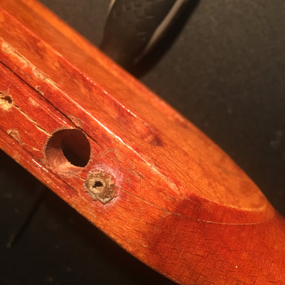

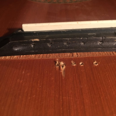

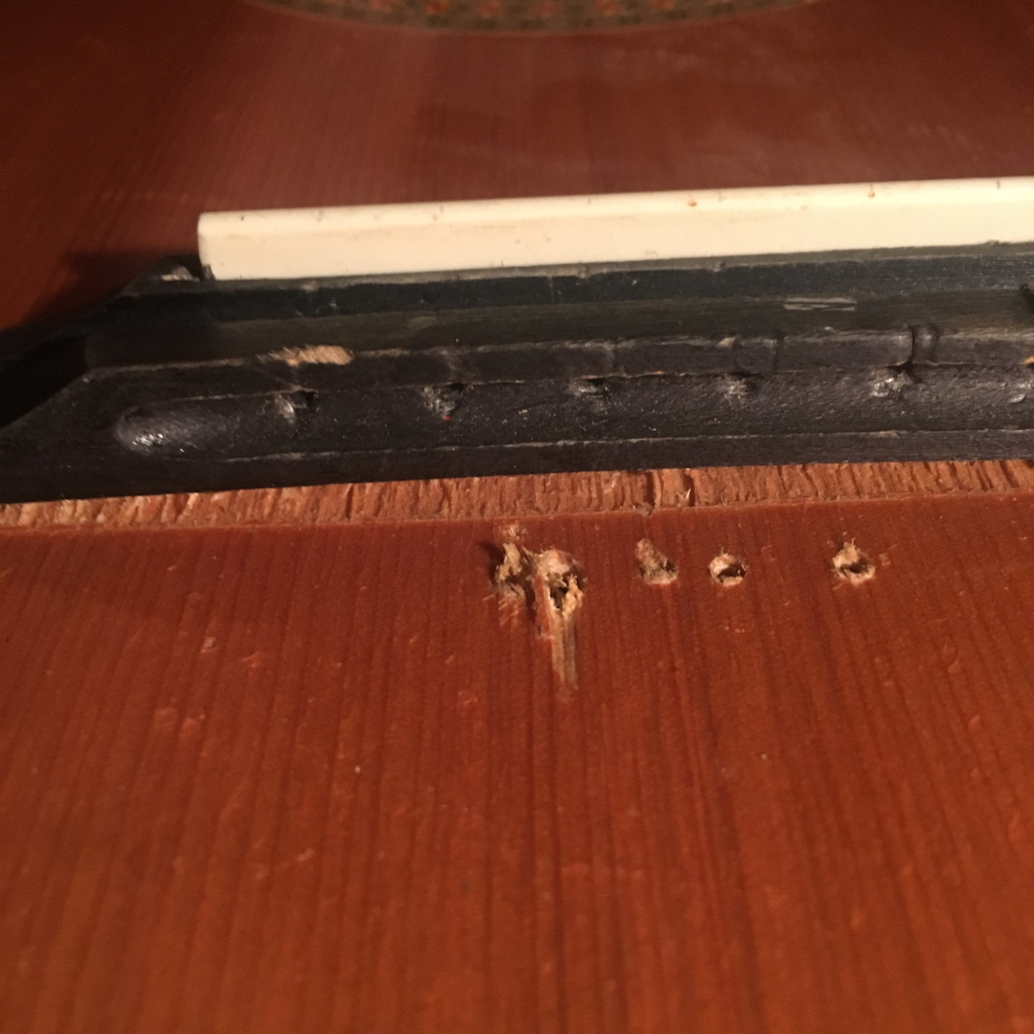

Jakoś po oczach świeci te pomarańczowe .Zrób może lepsze zdjęcia .Na pierwszym jest chyba boczek to raczej będziesz musiał otworzyć instrument.Te drugie to główka wydaje mi się że też trzeba będzie poodchlać albo nawet odłamać elementy na pęknięciach .Piętka nie widze za bardzo czy pęknięta czy tylko drewno się odznaczyło na spoinie.Most wygląda na wypaczony musisz go zdiąć i doprowadzić do normalności i przylepić na nowo .Robota wygląda na ciekawą .Techniki są opisane na forum musisz powertować .Do klejenia najlepszą alternatywą na tą robotę i następną będzie klej kostny z czasem sam się przekonasz .

Uszkodzenia , jak widzę ze zdjęć należą do grupy tych, które są wynikiem przesuszenia - vide odklejony mostek, szczelina powierzchowna przy stopce, a nie strun stalowych.
tak jak koledzy napisali wyżej odklej mostek, to pierwsze.
Jak masz kamerkę internetową mobilną, to zrób inspekcję wnętrza, bo widzi mi się, że wewnątrz też będą odspojenia belek. Zapodaj zdjęcia i więcej zdjęć tej główki i mostka.
Pęknięcie główki jest prawie równoległe, więc nie odrywaj tej części, a jedynie weź wbij maleńki klinik ( może być najmniejszy z tych stosowanych do układania płytek, cena ok 2-5 zł/100szt., nie łączy go żaden klej) w szczelinę od strony gryfu i sprawdź, czy da się ja bezkarnie lekko powiększyć - potrzebne do aplikacji kleju w jak najdalsze zakamarki, np przy pomocy podsysania lub tłoczenia powietrzem - cyjanokaryl sam powinien wniknąć głęboko.
