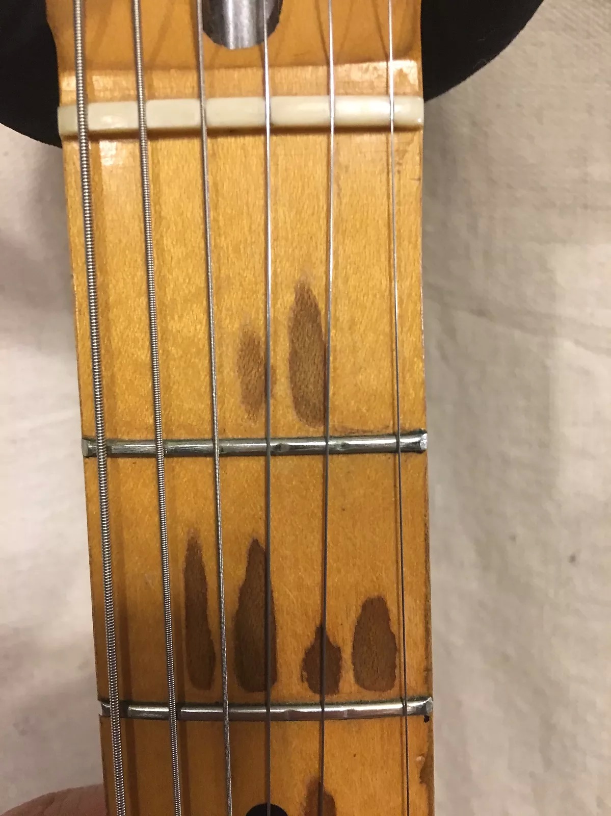

Szanowni forumowicze,
Chciałbym zapytać czy można usunąć z podstrunicy klonowej wytarcia takie jak widać na załączonym zdjęciu? Wytarcia są stosunkowo głębokie. Nie chciałbym naklejać nowej podstrunicy. Czy ktoś miał podobny problem i czy mógłby coś poradzić co można byłoby zrobić. Czy ewentualnie po starciu można usunąć pozostałe przebarwienia. A może jest inny sposób. Zależy mi na tej gitarze. Wspaniały egzemplarz. Pozdrawiam

Post autor: poco » 2017-12-11, 02:01
Wymień progi i przy okazji zrobisz odnowienie podstrunnicy.

Post autor: renegat » 2017-12-11, 14:29
I tak czynię. Jest jednak obawa, że przebarwień do końca się nie da wyczyścić. Pozdrawiam

Post autor: PiotrCh » 2017-12-11, 15:10
Jeśli chcesz zeszlifować te łezki a jednocześnie nie chcesz mieć za małej wysokości podstrunnicy na krawędzi (zwłaszcza przy stopie gryfu) - to zwiększ radius klocka.
A tak poza tym - fajne te łezki:) Świadczą o tym, że się gra.

Post autor: poco » 2017-12-11, 22:22
Po szlifowaniu użyj Perhydrolu, a w znacznym stopniu wybielisz drewno, zwłaszcza plamy. Jednakże dla równomiernego rozkładu koloru zastosuj na całość. Potem lekki szlif i powinno się wyrównać.
Lakier pokrywający drewno sam w sobie jest zawsze lekko "żółknący", więc zachowasz poprzedni wygląd podstrunnicy.
Tutaj darek miał by więcej do powiedzenia, bo on jest miłośnikiem takich gryfów klonowych i ma to obcykane.
