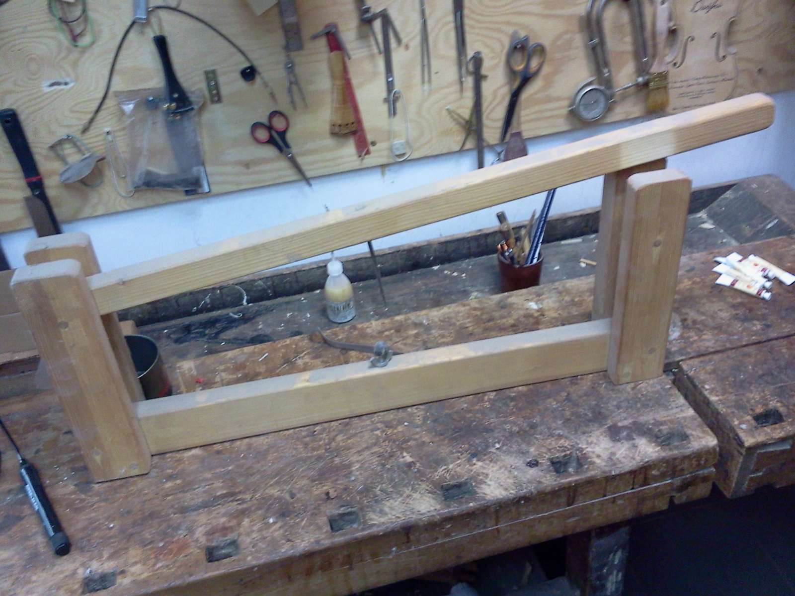

Ważna rzecz wysokość podstrunnicy nad płytą świerkową minimum 19,7mm max 20,9mm. Złóż na sucho i zmierz suwmiarka. Od tego zależy wysokość podstawka. Czyli napięcie strun na pudło i dźwięk.

Jestem ciekaw tej ramki, zrób rysunek jak będziesz miał chwilę :)
Z wysokością podstrunnicy ile ludzi tyle zdań, mnie uczono na 21,5 mm nad płytą. W każdym razie zanim zdjąłem to oczywiście zmierzyłem i mieściło się w tych widełkach.

No bo to chyba wysokość podstrunnicy nad płytą jest wartością którą się mierzy nie po to żeby faktycznie utrzymać jakąś prawidłową wysokość podstrunnicy nad płytą, tylko żeby (potem wynikowo) uzyskać prawidłową wysokość podstawka.
Niektórzy więc podczas klejenia preferują nie tyle mierzenie wysokości podstrunnicy nad płytą, tylko użycie jakiejś formy przedłużki/nadstawki nakładanej na podstrunnicę, w celu wymierzenia bezpośrednio przyszłej wysokości strun tam gdzie w przyszłości będzie podstawek.
Jest kilka wersji takich nakładek, ale ich założenie i cel jest to samo: odmierzyć przy klejeniu przyszłą wysokość podstawka bezpośrednio, zamiast odmierzania wysokości podstrunnicy nad płytą.
