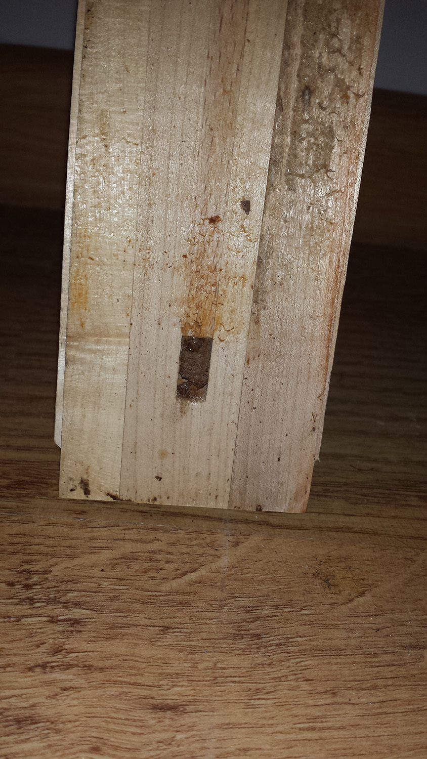

postawiłem sobie zadanie renowacji tego czegoś bo tak się składa że posiadam kompletny egzemplarz tyle że mocno nadgryziony zębem czasu. W tym miejscu proszę o wstrzymanie się od porad wyrzucenia tego syfu na śmietnik gdzie jego miejsce, chce i koniec.
Do rzeczy - pręt nie działa i trzeba go wymienić. Ale jak to wyciągnąć? Odkleiłem podstrunnice jak mistrzu przykazał (nie obyło się bez krwi ale co to za robota bez skaleczenia?). Pod podstrunnicą spodziewałem się ujrzeć pręt na wierzchu ale okazuje się, że jest zaklejony. Wydłubać siłowo czy próbować odkleić ryzykując rozklejenie całego gryfu?(3-częściowy)

Dla czego nie działa urwany chyba nie jest ,a gwint wygląda na to ,że też jest.Dorób nakrętkę i sprawdź .

Jak napisał Wojtek, to po primo, a pręt jest prawidłowo zabezpieczony, to secundo.
Wcale bym się nie zdziwił, a raczej na pewno tak jest , że ta wklejka zamykająca pręt jest w kształcie łódki, wypukłością w dół tak, żeby pręt pracował zgodnie z jego funkcją. - to tak dla informacji, gdybyś musiał usunąć tą wklejkę. To rodzaj skunka z wypukłością zamiast wklęsłości.
Spróbuj jednak uratować pręt bez jego demontażu.

Tak swoją drogą, ten pręt idzie przez praktycznie całą długość gryfu. Jeśli chciałbym wstawiać nowy to musi długością odpowiadać staremu, racja?
Re: Wymiana pręta regulacyjnego Jolana Diamant
Post autor: poco » 2017-05-29, 06:26
Dokładnie. :-D
