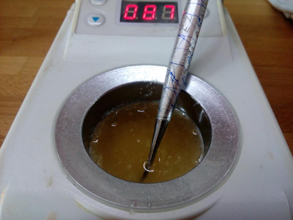

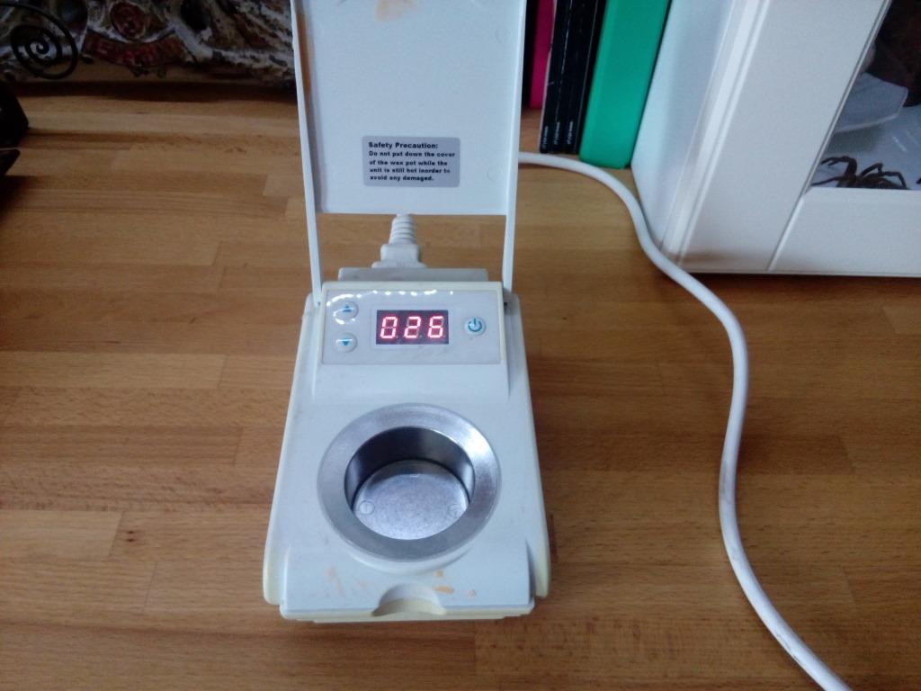

Klejenie złamania klejem z żelatyny, mam tygielek ok 40ml z regulacją temperatury do 200 C.

Klej z żelatyny nadaje się do tego jak najbardziej. Jego zaletą jest to, że nie potrzebuje długiego ścisku - szybko żeluje więc trzeba mieć pewne ruchy, spasowane dobrze elementy. Smarujesz dociskasz, czekasz ściskając w rękach 30 s i możesz puścić. Po 2-3 godzinach wiercisz otwory przez spoinę (pod kątem do płaszczyzny główki) i kołkujesz. Kołki jak dobrze wykonasz to ładnie zszyją przekroje ze spoiną.
Przed klejeniem zdejmij lakier, dopasuj jak najlepiej elementy.
Jak chcesz przewiązać przekrój klejony poziomą doklejką - to dobry pomysł. Nie musi być 5mm -to za dużo. Wystarczy 2-2.5mm obłóg. Wraz z klejem kostnym stworzy dobre przewiązanie. Najlepiej z obydwu stron to zrobić, ale ważniejsza jest ta strona, która będzie w przekroju rozciągana - czy spód główki.

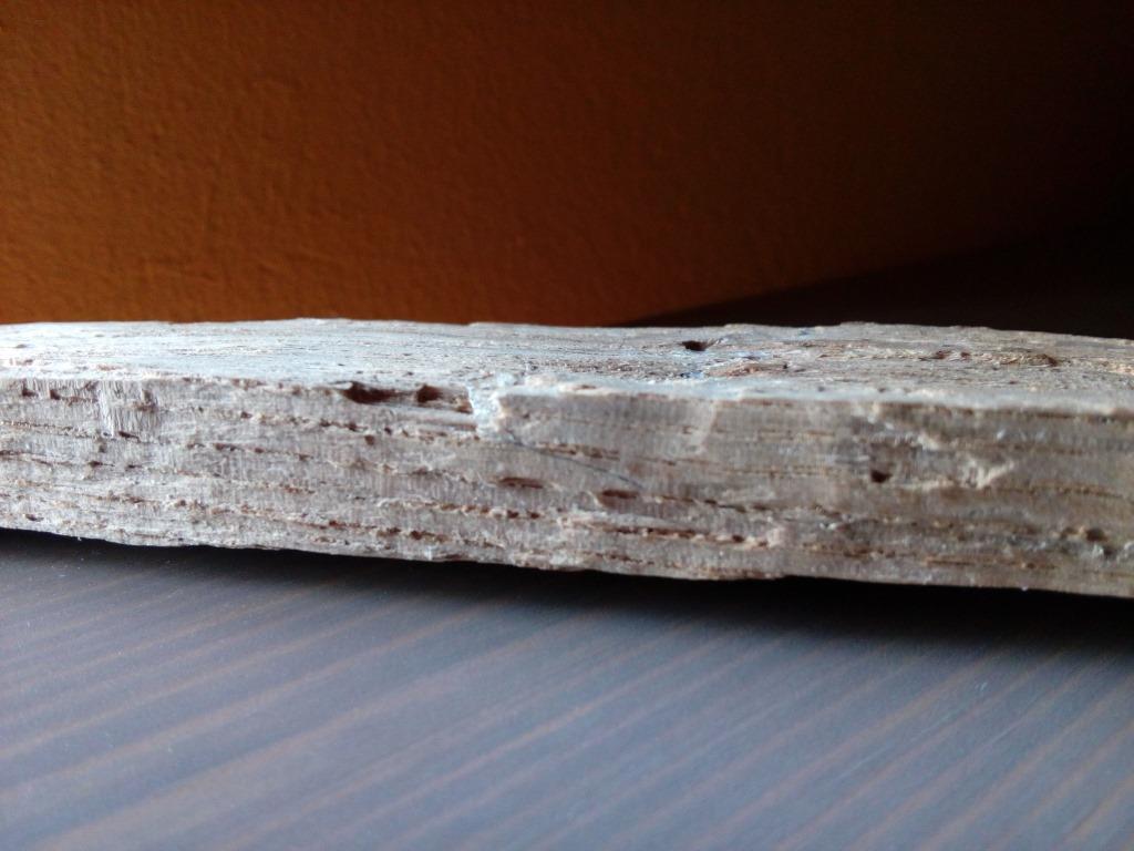

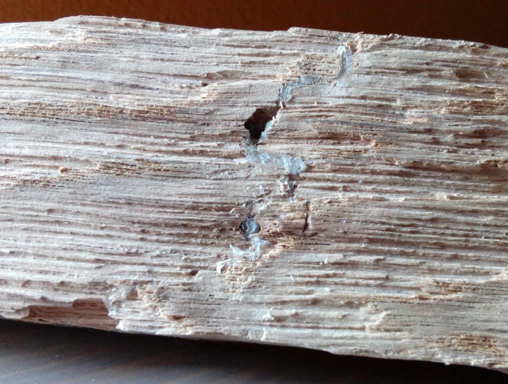

Jestem po pierwszych próbach. Dzięki Piotrze za przepis, chyba mi się udało. Wziąłem mocno wysuszoną szczapkę dębiny, po złamaniu wyglądała bardzo podobnie do złamanej główki. Tygielek sprawdził się wybornie, pełna automatyka 80 stopni choć jego koszt chyba nie zachęci nikogo (ok 250zł). Akurat paliłem wczoraj w piecu i miałem nagrzane moździerze, drewienka podgrzane na piecu a potem przez chwile w trakcie klejenia włożone do środka i nie było problemu z czasem żelowania. Spoina jest mocna i nie jestem w stanie złamać szczapki w dłoniach. Jestem pod wrażeniem prostoty i skuteczności.
