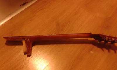

Chciał bym prosić o poradę. Mam starego Framusa archtop. Ma chyba typową dla archtopów przypadłość że końcówka podstrunnicy, ta swobodnie „wisząca” nad gryfem podeszła do góry. Myślałem, ze to z powodu klina, który ktoś pod nią wkleił ( między podstrunnice a pudło ) a ponieważ i tak odklejał się gryf to postanowiłem go całkiem odkleić, żeby go od nowa ustawić, również z nadzieją, że i koniec podstrunnicy wróci na swoje miejsce. Nie wrócił. I teraz pytanie co z tym zrobić. Czy na przykład można wstawić od spodu w wyfrezowanej szczelinie jakiś niewielki kątownik, który by końcówkę podstrunnicy trzymał w poprawnej pozycji ? Będę wdzięczny za rady. Pozdrawiam Gustaw

Odklejenie podstrunnicy wchodzi w grę?

tego się bałem jak musi to wchodzi chociaż nigdy tego nie robiłem. Ta część podstrunnicy która wychodzi nad pudło jest wzmocniona kawałkiem drewna, które jest wklejone w resztę gryfu. Być może starczyło by odkleić ten kawałek wzmocnienia i podstrunnicę tylko na tym odcinku ? Chyba musze załączyć jakąś fote......może jutro mi się uda bo nie mam gitary w domu.

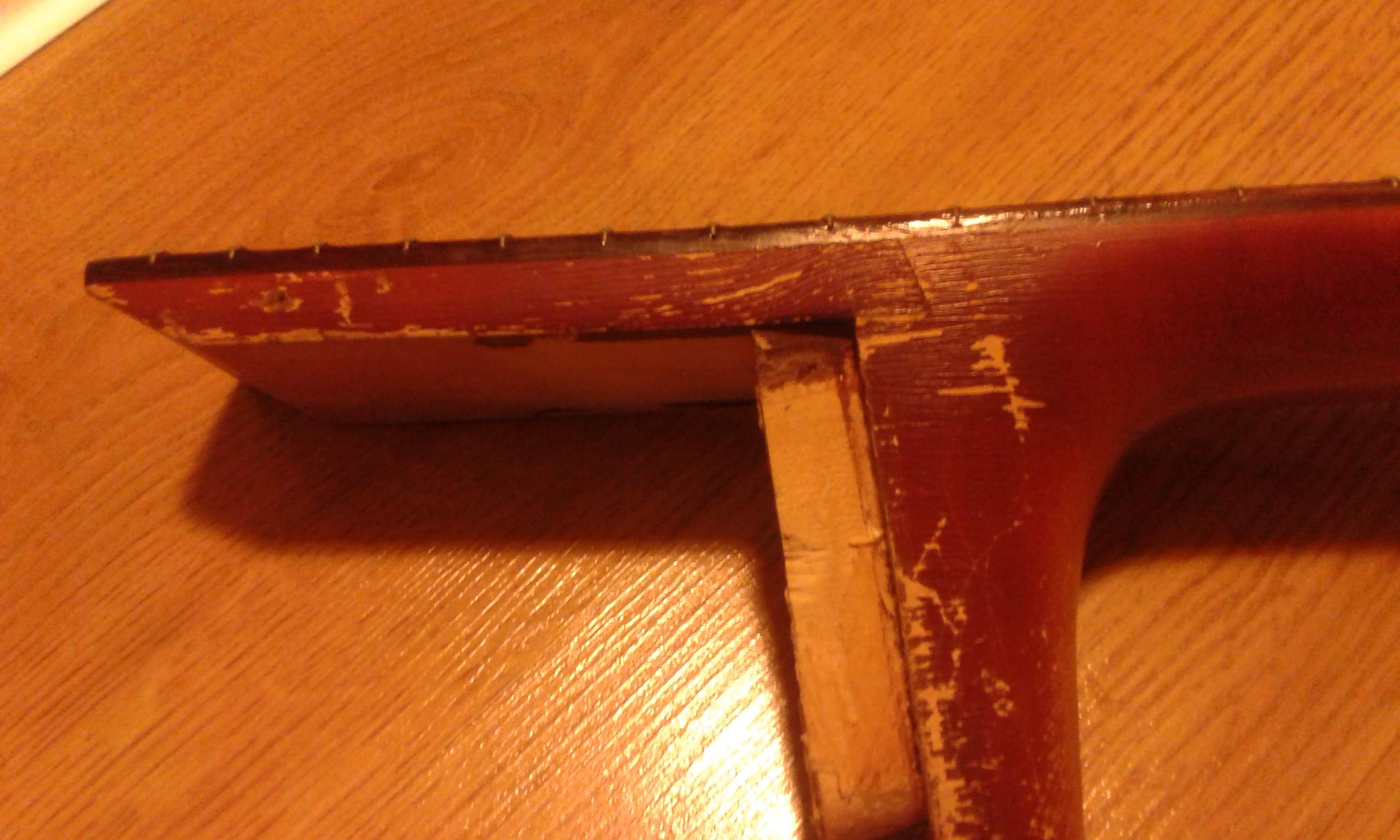

Nie wrzucałem fotek bo zauważyłem że gryf się nieco zaczął prostować i czekałem co będzie. Widocznie ten klin który miał wciśnięty między podstrunnicę a pudło go dokształcił i teraz jednak wrócił nieco do prawidłowej pozycji. W tej chwili gdyby przeprowadzić linię prostą od pierwszego do ostatniego progu to odległość w najbardziej „wklęśniętym” miejscu gryfu od linii prostej jest około 0,6 – 0,7mm. To najbardziej "wklęśnięte" miejsce jest mniej więcej tam gdzie obie części gryfu się łączą. To miejsce widać na fotce. Zastanawiam się czy to może być do przyjęcia ? Czy da się w takiej sytuacji ustawić przyzwoitą akcję strun czy też lepiej skorzystać z okazji że gryf jest odklejony i ustawić tą "wiszącą" część nawet nieco poniżej linii prostej ? ( podobno robią tak przezornie w gitarach ovation).

Podstrunnicę trzeba zdjąć, bo nie ma gwarancji, że po tym "prostowaniu" nie powróci do stanu pierwotnego. Drewno już uległo deformacji i najlepiej jest dokonać korekty.

OK, w takim razie porywam się na odklejanie Pytanie tylko czy można odkleić podstrunnice tylko na odcinku który wisi nad pudłem ? Gryf jest z 2 kawałków, ten kawałek wiszący jest krótki ( widać na zdjęciu łączenie ). Pewnie przez to łączenie się odkształcił. Mógłbym go wyjąć, ustawić tak jak powinien być i skleić od nowa z resztą gryfu i z podstrunnicą. Czy to ma sens czy lepiej całość odkleić ? Z drugiej strony przy odklejeniu całości chyba łatwiej będzie tą krótką cześć ustawić w odpowiedniej płaszczyźnie ? Choćby za pomocą stołu Dzięki wielkie za pomoc

Jest kilka teorii nt. "podciągania ogona"
Dwie z nich się łączą i sam jestem skłonny z nimi się zgodzić.
Według nich zjawisko ma podłoże w warunkach w jakich jest trzymany instrument.
I obie w zasadzie odnoszą się do wilgotności.
Jedna mówi że to podstrunnica podciąga "ogon", bo chłonność materiałów jest różna. Mam na myśli podstrunnicę i gryf.
Druga, że niezabezpieczona lakierem dolna część "ogona" chłonie wilgoć i się rozszerza.
A całość sprowadza się do tego, że wszytko trzeba dobrze ochronić przed chłonięciem wilgoci z powietrza.
Tyle o przyczynie.
Co zrobił bym ja.
Odkleił i zrobił nową podstrunnicę (stara niekoniecznie może chcieć się przykleić - ale możesz ryzykować)
A sam gryf delikatnie liznął na wyrówniarce, bądź wyprowadził to spustem.
Jeśli jest pręt, a wydaje się że tak, to wstawił bym symetrycznie po jego bokach w okolicy ogona i przejścia w gryf 2 pręty węglowe usztywniając łobuza
No i zabezpieczył, omawiany ogon od spodu przed wklejeniem.

A tym, że ten tzw. ogon jest doklejany się nie przejmuj, to normalna praktyka, oszczędność materiału.

Gustaw - przemyśl zakres robót adekwatnie do celu jaki chcesz osiągnąć. Jak chcesz mieć gryf jak nówka - to wymień podstrunnicę i zrób nowe progi. Taka operacja sprawi, że przyjemność z gry będzie znacznie większa niż dotychczas.
Ja osobiście jakbym miał gryf odklejony to wymieniałbym podstrunnicę na nową. Po odklejeniu poczekałbym na całkowite rozprężenie drewna - jak pisał popik10 - być może podstrunnica ciągnęła ogon ku górze. Nie musiał być to jedyny czynnik, ale jeśli tak było choć w małym stopniu - to odczekaj na rozprężenie ale bez podstrunnicy - jak widać po fotkach całkiem się nie wyprostowało. Również przychyliłbym się do pomysłu Piotra o zazbrojeniu ogona. Dwa płaskowniki węglowe (tylko postawione na krótszym boku przekroju a nie położone na płasko) usztywniające cały ogon i węzeł/stopę gryfu.
Zanim odkleisz podstrunnicę pomierz dobrze menzurę na części gryfu (0-12) żebyś dobrze naciął nowe sloty.

Wielkie dzięki za rady. Nieco mnie przeraża ten zakres prac:) nigdy nie robiłem podstrunnicy - musze sobie to w głowie poukładać i wziąć coś na odwagę pozdrawiam

jeszcze pytanie do popika10 co rozumiesz przez wyprowadzenie gryfu spustem ? bo to chyba jakiś branżowy żargon dla mnie niezrozumiały
Re: gryf w starym archtopie
Spust to nic innego jak rodzaj struga. Teraz w dobie głównie narzędzi stalowych jego odpowiednikiem jest no Stanley No. 8, ale tanio można kupić używane drewniane.

Żeby uniknąć kłopotów z trasowaniem podstrunnicy i progów możesz ją zlecić, sam nadasz tylko radius, nabijesz progi i splanujesz je, potem koronowanie i polerka.
Możesz zlecić to na laserze, szybko i bezstresowo.

A wiesz może ktoś coś takiego robi we Wrocławiu lub w okolicy? Chodzi mi o laserowe trasowanie. Bo tak to lutnika znam ale on na pewno nie robi tego laserem a to by było najlepsze bo pewnie bezbłędne.

jeszcze takie pytanie. Jak będę wyrównywał gryf po zdjęciu podstrunnicy to śrubę trzeba poluzować zupełnie ?
Zdecydowanie TAK
