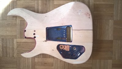

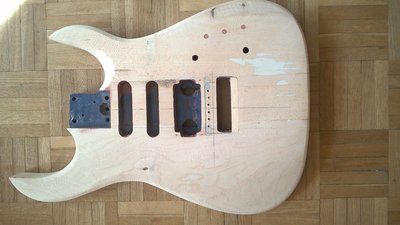

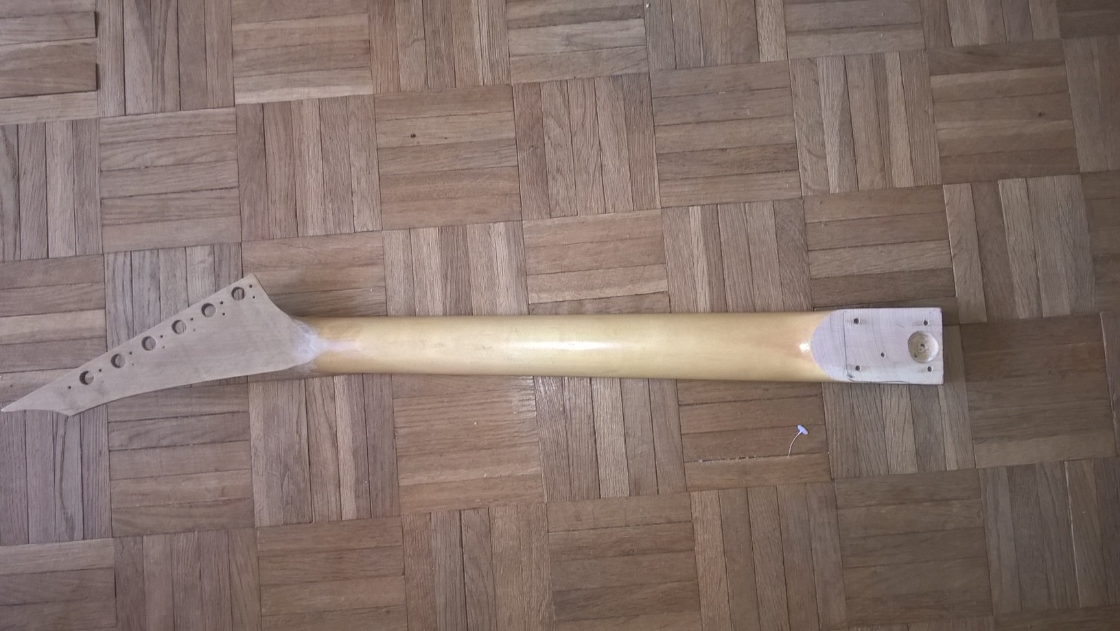

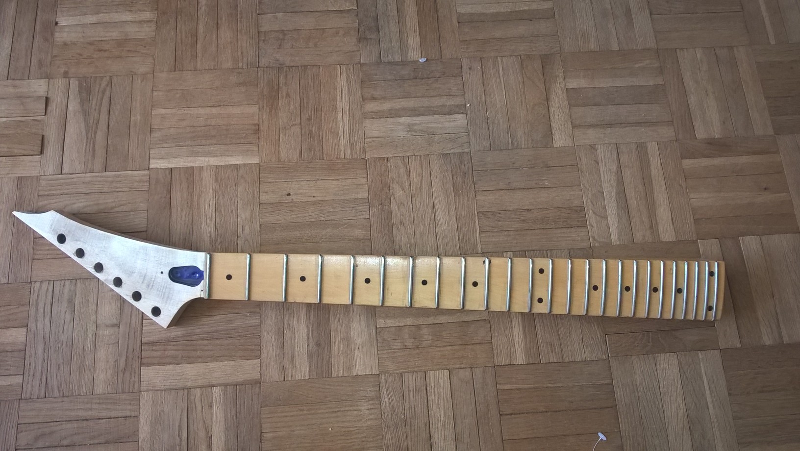

Cześć. W moim pierwszym temacie wspominałem, że jestem tu po to, by zebrać dobre rady odnośnie restaurowania starego Presto Langa. Gitara już jest u mnie więc zakładam temat i będę na bieżąco informował co i jak, jak również prosił o pomoc.
Presto ma koło 30 na karku (na gryfie?). Stan w jakim ją dostałem można powiedzieć że jest cóż... Opłakany. Plusem jest, że nie muszę się bawić w szlif progów póki co. Mam sam korpus i gryf od niej. Na korpusie jest sporo szpachlówki, poza tym jest to totalnie gołe drewno. Na gryfie jest lepiej, bo jest on zalakierowany cały poza główką.
Teraz pewniki co do tej gitary:
1. Trafi do niej most typu vintage tremolo.
2. Oryginalny set HSS od Presto (jutro do mnie taki dotrze).
3. Klucze standardowe nieblokowane.
Pora na pytania :)
1. Co to za drewno na korpusie? Jest w stanie ktoś to zidentyfikować? Korpus waży dokładnie 2150g.
2. Kwestie wykończenia - chciałbym bejca kolorowa + olej. Jest sens, czy będzie widać wszelkie łączenia (3 kawałki zdaje się) oraz pozostałości szpachli w drewnie i lepiej zalakierować kolorem nietransparentnym?
3. W gryfie jest prożek 0, wobec tego jakie siodełko? TUSQ czy może pobawić się we wklejenie rolkowego w takim wypadku (tym bardziej, że będzie tremolo)?
Pracy jest w... dużo jest. W ogóle gitara ma zaszpachlowany jeden otwór mocujący gryf (po co?). Mimo wszystko uważam, że 100 złotych za korpus i gryf + oryginalne picki od Presto to uczciwa cena i podejmę się tego mniej lub bardziej karkołomnego zadania przywrócenia tej gitarze blasku. Mam nadzieję, że pomożecie!
Wklejam także zdjęcia korpusu i gryfu. Zdjęcia z telefonu, więc nie są najwyższej jakości, jeśli trzeba zrobię lepsze.

Nie wypowiem się na temat zasadności takiej zabawy, bo to indywidualna sprawa. Korpus jest w stanie dość mizernym, więc tylko kolor, żadne bejce.
Siodełko rolkowe miałoby sens w przypadku, gdybyś zastąpił nim próg zerowy. Przy zachowaniu progu zerowego tusq wydaje się być rozsądnym wyborem.
Zanim zaczniesz coś z wykończeniem działać zmontuj ją całkiem i zrób setup - może się okazać, że konieczna będzie korekta kąta gryfu, a i inne niespodzianki mogą wyjść.
Tego jeszcze nie wiesz no chyba,ze umiesz sobie sam gryf sprawdzić i pomierzyć. Ja myślę,ze na bank progi nierówno są i trzeba będzie je dobić i liznąć trochę ;)
Wygląda na Olchę. Powinieneś poczuć pod paznokciem jej miękkość.
Za dużo łąc zeń, szpachli, ubytków itp. - tylko nietransparentny.
[/quote]3. W gryfie jest prożek 0, wobec tego jakie siodełko? TUSQ czy może pobawić się we wklejenie rolkowego w takim wypadku (tym bardziej, że będzie tremolo)?[/quote]
masz próg zerowy na którym struny się opierają tak więc siodełko możesz tak naprawdę wykonać z czego chcesz bo robi ono tylko za prowadnicę do strun. Może być tusq, tylko dobrze dopiłuj,żeby struny nie drgały w rowkach.
Ktoś miał jakiś zamysł ale nie skończył. Zrób to jak należy i dołóż czwartą śrubę.

Tak bym zrobił , jak napisał Makowy.
Dodam tylko , że w przypadku progu zerowego odpada Ci ustawianie wysokości strun na siodełku; siodełko z tusq czy czegoś innego pełni tutaj rolę "rozdzielacza" strun i tak na dobrą sprawę nie bierze czynnego udziału w kształtowaniu dźwięku.
Siodełko rolkowe zaś dopiero by Ci narobiło roboty, albowiem musiał być przebudować cały przód gryfu, aby dostosować go do menzury gitary. Poza tym, to poco?, skoro siodełka stałe współpracujące z tremolem montuje większość markowych producentów i nie powodują one żadnych negatywnych efektów ubocznych. To takie łowienie ryb przed siecią. Naprężenie strun wywołane działaniem tremola nie powoduje takiego znaczącego wydłużenia/skrócenia, a raczej przemieszczenia wzdłużnego struny na siodełku ! Większe powstaje przy podciąganiu struny i tutaj nikt nie zakłada rolek. Aby je ocenić, musiał byś użyć mikromierza pod mikroskopem, a i to pewnie by było mało prawdopodobne, albowiem struna wydłuż/odkształca się na całej swojej długości prawie równomiernie-liniowo. Efekt wizualny obserwujesz na mostku, tutaj jest ruchomy punkt, a na siodełku struny są podparte i usztywnione poprzez zamocowanie w kluczach.
Struny, to nie guma.
Gryf i tak trzeba sprawdzić, bo pewnie bez korekty i szlifu się nie obejdzie, albowiem musiały zadziałać w nim naprężenia, które normalnie "kontrolowane" są przez naciąg strun. Stąd słuszna uwaga Makowego w tej materii, montażu przed lakierowaniem.
Co do fornirowania topu (tył też musiał byś również fornirować, aby uniknąć zniekształcenia-wygięcia deski), to nie będę się wypowiadał, bo ta operacja wymaga sporej wprawy i wiedzy, aby była przeprowadzona prawidłowo, a efekt końcowy... no cóż, to już na etapie zamiarów należy wyobrazić go sobie ( trudne, jeżeli nie bawiło się wcześniej w obróbkę, barwienie i lakierowanie drewna).
Zrobisz jak uważasz, a nasze uwagi potraktuj jako wskazówki na temat tego czego nie robić, co jest nieopłacalne , co niekorzystne dźwiękowo itd., itd.
