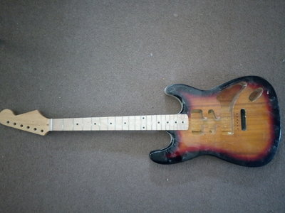

Czy orientuje się ktoś jaka jest dokładna długość pręta naciągającego w stratocasterze?

Post autor: Barti » 2018-03-02, 09:52
o taki...

Pisząc "którego" Darkowi raczej chodziło o rodzaj pręta, a nie pokazanie nam stratocastera.

Codziło mi o długość (najlepiej w cm) tradycyjnego, okrągłego pręta do gitary

Darek słusznie napisał, bo nawet tradycyjne pręty są różnej długości. To zależy kto jest wytwórcą gryfu.
Nie są to duże różnice, ale bez oglądu i pomierzenia "na pniu", co i tak jest konieczne przy wymianie (naprawiać gwint też można bez wyjmowania, są do tego stosowne narzędzia i techniki), nie da się odpowiedzieć jednoznacznie.
Są wersje z regulacją od stopki i od główki. Twoja jest od główki, więc looknij na ten rysunek https://www.strat-talk.com/threads/trus ... od.363912/
Musisz też mieć pewność, że pod znacznikiem nie ma kołka blokującego, chyba na 7 progu(widoczny na rysunku, zaznaczony kółkiem).
Przelicz cale na mm i ustalisz szczegóły.
