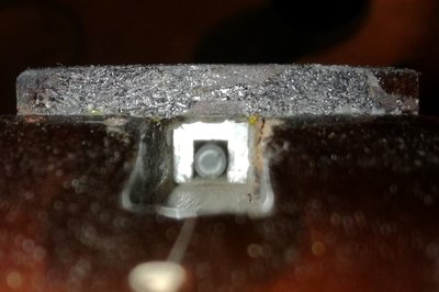

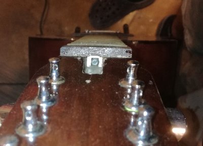

Hej. Macie jakieś sposoby na wyciągnięcie?wyszarpnięcie takiego pręta? Teoretycznie powinno dać sie go wyciągnąć bo kanał frezowany jest idealnie prosto. Jeżeli nie jest przyklejony do podstrunnicy ani nigdzie indziej to powinien dać się wyciągnać tylko w jaki sposób go zahaczyć, zeby spróbowac?? Urwana jest niestety końcówka z gwintem. Jak się nie da inaczej to będę odklejać podstrunnice ale chciałbym tego uniknac jak sie da.
Ja bym próbował klejem.
Nawiercić cienkim wiertłem do metalu i wkleić w to miejsce kawałek drutu, którymś ze specjalizowanych klejów do metalu.

Ok, jeden pomysł już mamy :) Z tym nawierceniem to nie głuppi pomysł, mam takie gwintowniki stożkowe lewe do wykręcania ułamanych śrub to może da się to trochę wkręcic i wyciągnać :)

ja kiedyś wierciłem od strony stopy i wypchałem.

Ja bym był za wybijaniem. Czyli tak jak kolega wyżej - zrobić otwór z drugiej strony, włożyć pręt i delikatnie młotkiem pobijać. Wyciąganie może nie wypalić jak klej gdzieś trzyma, a wybijanie i owszem:) A na koniec otwór tymczasowy zakołkować.

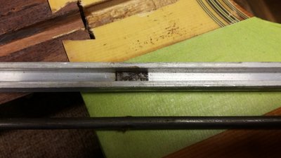

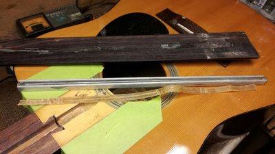

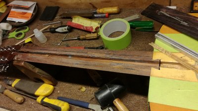

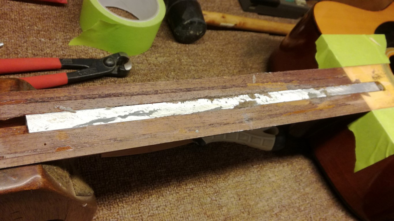

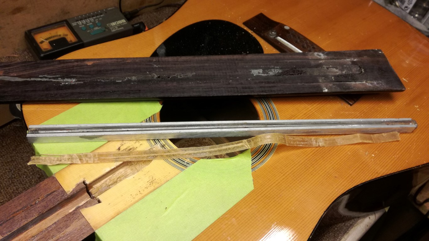

Podstrunnica odklejona, pręt wyciągnięty. Nie wyciągnąłbym gnoja bez odklejania bo był przyklejony na środku na jakieś szare gówno wyglądające jak poxipol. I tak miałem kłopot z jego wyciągnięciem juz bez podstrunnicy :)
Nowy drucik dorobimy i złozymy wszystko z powrotem ;)

Piniu pisze: Nie wyciągnąłbym gnoja bez odklejania bo był przyklejony na środku na jakieś szare gówno wyglądające jak poxipol.
Eeeee???
Toż taki pręt pracuje wtedy tylko na połowie długości i strzałka ugięcia nie wychodzi tam gdzie powinna... Czego to ludzie nie wymyslą.

Post autor: poco » 2017-12-15, 20:47
No i miałem rację z tym prętem!
To jest pręt typu Martin, a ten punkt zaznaczony na nim jest umiejscowiony dokładnie tam, gdzie powinno zacząć się wyginanie gryfu. To jest to, o czym pisałem w innym temacie.
To przyklejenie mogło być przypadkowe, bo inaczej ten pręt nie działał i dlatego zerwano gwint.

Powinienem był dodać,ze przyklejona była rynna a nie pręt takze musiał działać, ale miał większe siły do pokonania dlatego zapewne sie zerwał.
