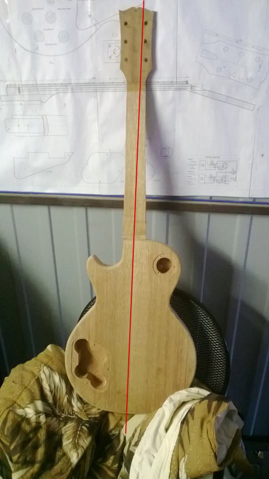

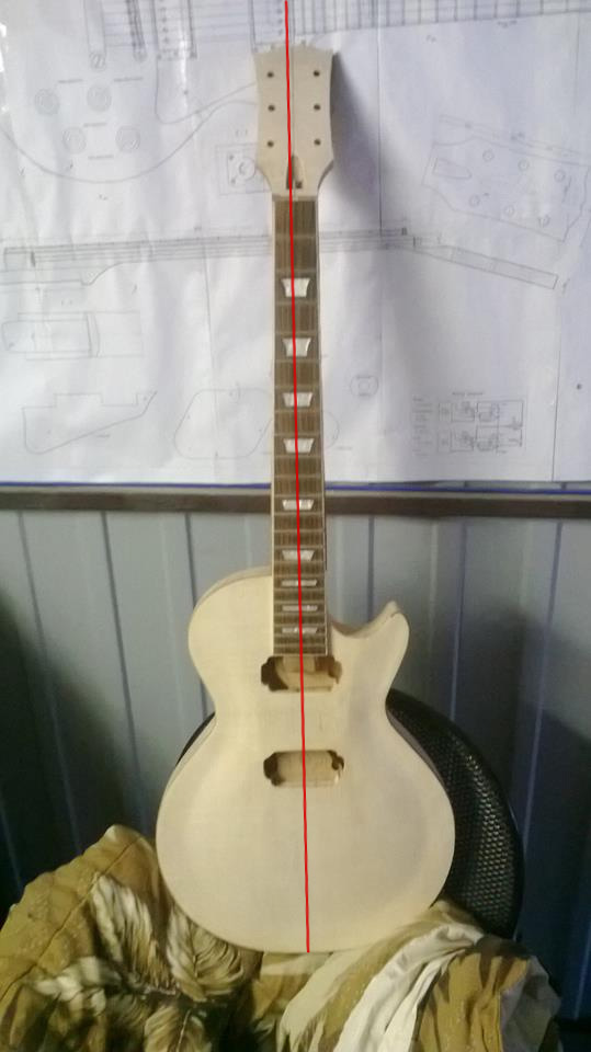

Też mi się tak wydaje, ale Krzysiek nic nie komentujepoco pisze:Na zdjęciu od tyłu po złożeniu wygląda jakby gryf był poza osią instrumentu.
Re: Les Paul '59 razy dwa
Tak się wydaje, ale te zdjęcia to są obarczone dystorsją - beczka jest jak nic:) Dlatego linia prosta tam nie przystaje. Ale niepokój budzi:( Właśnie, Krzysiek mógłbyś czasem wejść w jakąś interakcję z komentującymi;)
Witam!
Tak pierwsza sztuka na pewno nie jest w osi na zdjęciu. Dopasowane jeszcze na 100% nie jest i nie wkleję tego tak jak widzicie, nie bójcie się
No i jest potwierdzenie, że gryf nie leży w osi
Tak wyglądaWasyl pisze:No i jest potwierdzenie, że gryf nie leży w osi
