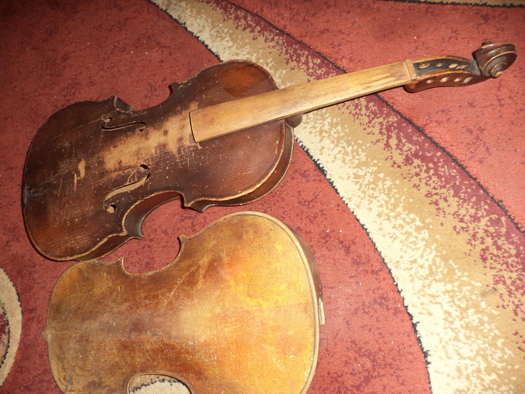

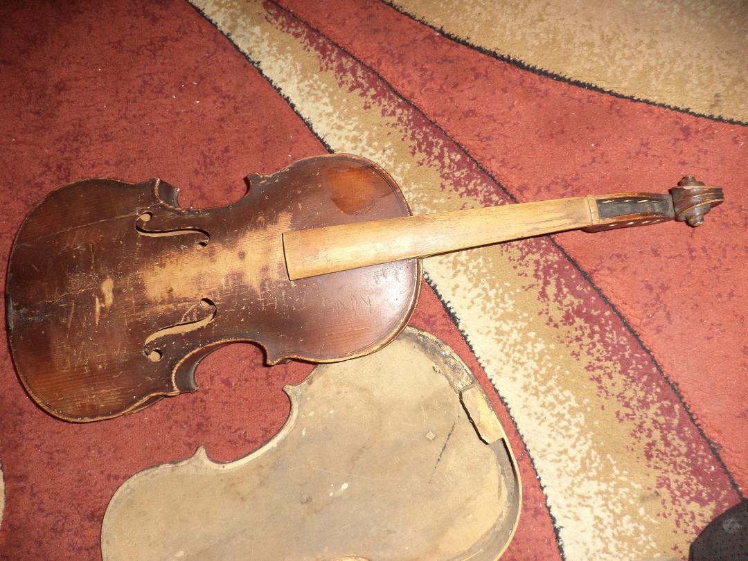

Witam .Przyjechały do mnie dzisiaj takie skrzypki.Jedyne co o nich wiem to że przyjechały do kraju przed pierwszą wojną z Francji ( podobno już jako stare ) .Nie ma na nich żadnych podpisów ani wklejek z autorem .Prośba może ktoś coś będzie wiedział i może coś dopowiedzieć odnośnie autora i ewentualnie daty ich powstania .
W całych skrzypcach podstrunnica na raczej pewno nie jest oryginalna ,poza tym ktoś ją sobie skrócił Jedne i drugie są malowane w politurze ( sprawdzałem ) .Żyłki są wklejane .Boki płyt zaokrąglone .Na teraz jedne i drugie ważą poniżej 350 gramów .W stanie są takim jak widać ,zrobię dodatkowe zdięcia jak będzie trzeba .W tych rozebranych jest kilka dziur po robaku ,ale poza tym i pęknięciami jest w przyzwoitym stanie .

Czy szyjka jest "normalnie" wpuszczona w klocek górny, czy też, jak się wydaje, jest to monolit?
Klocek górny jako integralna część szyjki to żadkie (dla nas) rozwiązanie które anglosasi nazywają "spanish neck".

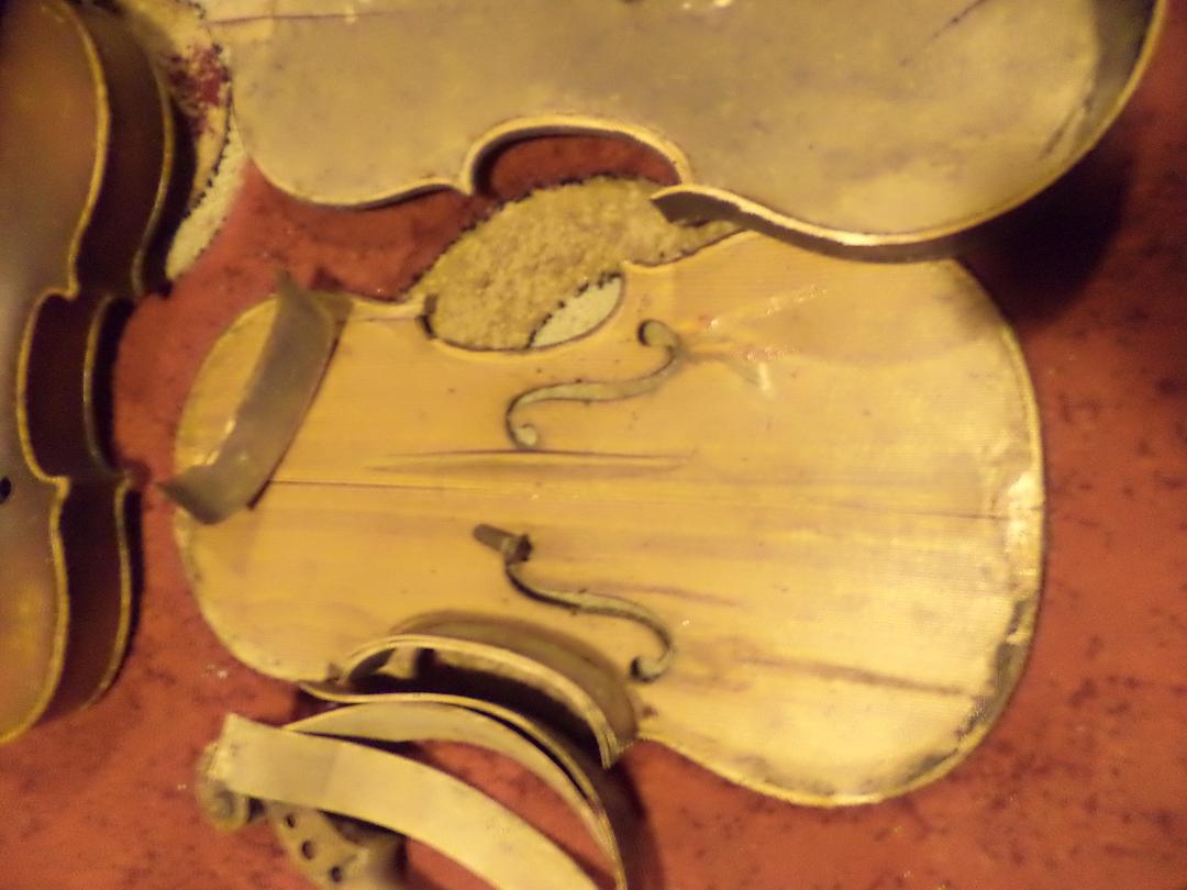

Jest tak samo jak na Twoim zdjęciu gryf z blokiem jako jedno ,jest jeszcze jedna rzecz wzmocnienia do klejenia boczków są tylko w talii z tyłu ani przodu płyty ich nie ma ( jest tylko klejone na dotyk )

W takim razie przypuszczam że i klocków narożnikowych nie ma.
Wszystko razem do kupy wziąwszy, wyglądałoby mi na to że masz skrzypce z uproszczeniami konstrukcyjnymi innymi słowy, to co dziś nazwanoby "chińczykiem" albo "masówką".
Tyle że stare.

Miałem napisać o takiej miniaturowej belce basowej, że w skrzypcach barokowych belki basowe były znacznie mniejsze, więc skoro są dwa "archaiczne" elementy konstrukcyjne w tych skrzypcach, to jest: szyjka bez klocja górnego oraz mała belka basowa; to może poprzymierzaj jaki wychodziłby w twojej "rozpadówce" kąt szyjki. Bo jak wychodzi "płaściej" niz w normalnych skrzypcach to znaczy że one są tentego, faktycznie stare.
Albo że ktos je robił pod barokowe.
Ale poszukawszy o belkach basowych doszukałem się że one nie były własciwie krótsze ale też delikatniejsze, więc...

Cześć ja bym powiedział ze tam nie ma belki tylko samorodek. Czyli że ta belka została wyrzeźbiona z płyty żeby nie trzeba było wklejać belki. Tanie rozwiązanie. Dla pewności sprawdź czy słoje tej belki zgadzają sie z płytą. Jeśli tak to ten sam materiał. Wklejenie teraz nowej belki będzie trudne i chyba nie opłacalne w tym instrumencie. Można zacząć przyklejać boczki do płyty jaworowej, kostnym klejem.

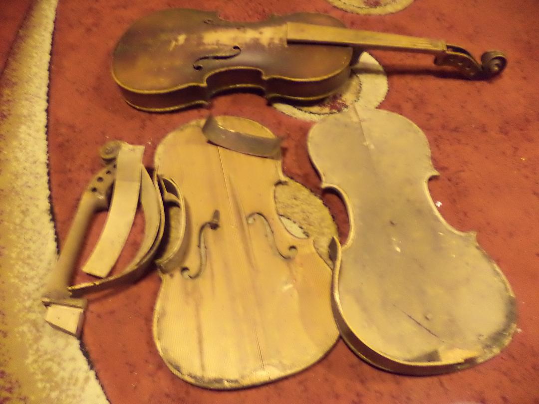

Dobra juto sprawdzę kąt gryfu bo te drugie są w całości one są podobno z tego samego źródła .Beleczka była wklejana bo już spoina była słaba i musiałem odkleić ,ale jak sobie pooglądałem to układ słoi jest taki sam jak na płycie .Skleiłem płytę jaworową i świerkową ale jeszcze kilka drobnych rzeczy trzeba naprawić w płycie świerkowej .Dzisiaj rozmawiałem z właścicielem powiedział że przed końcem 1800 roku we Francji i Niemczech żydowscy lutnicy robili je i podobno jakieś prawo zakazywało im je podpisywać ( ile w tym prawdy to pojęcia nie mam ) Kopytko musżę zrobić bo boczki się troche odkształciły a teraz po śladach kleju z płyt można łatwo odrysować dokładny kształt .Tak tak Paramonov to inny klej nie wchodzi w grę .

Nie no po kolei .Mycie klejenie ,malowanie itp

trochę już połatane
Tak to teraz wygląda

Dzięki panowie za wiarę we mnie :) Powiem wam że w tych skrzypcach jest coś fajnego choć nie wiem jeszcze co .Było troche roboty mycie wodne i spierytusowe ,potem dorabianie fragmentów żyłek ,belkę musiałem odkleić żeby na nowo przykleić bo słabo się trzymała ,gryf był prostowany ,płyty sklejane i łatane ale do górnej miałem ścinki z dobrej lutniowej tak że mogłem nawet i szerokość słojów podobierać .Boczki niestety są nowe bo kornik zjadł ściankę i nawet nie było mowy o dogięciu .Cieszy mnie w tej robótce że kolor został ,będe chciał odświeżyć go ale w takiej samej technice ,jedynie co się zastanawiam nad lakierem jakoś mi olejowy pasuje ,ale podpowiedzcie co myślicie
