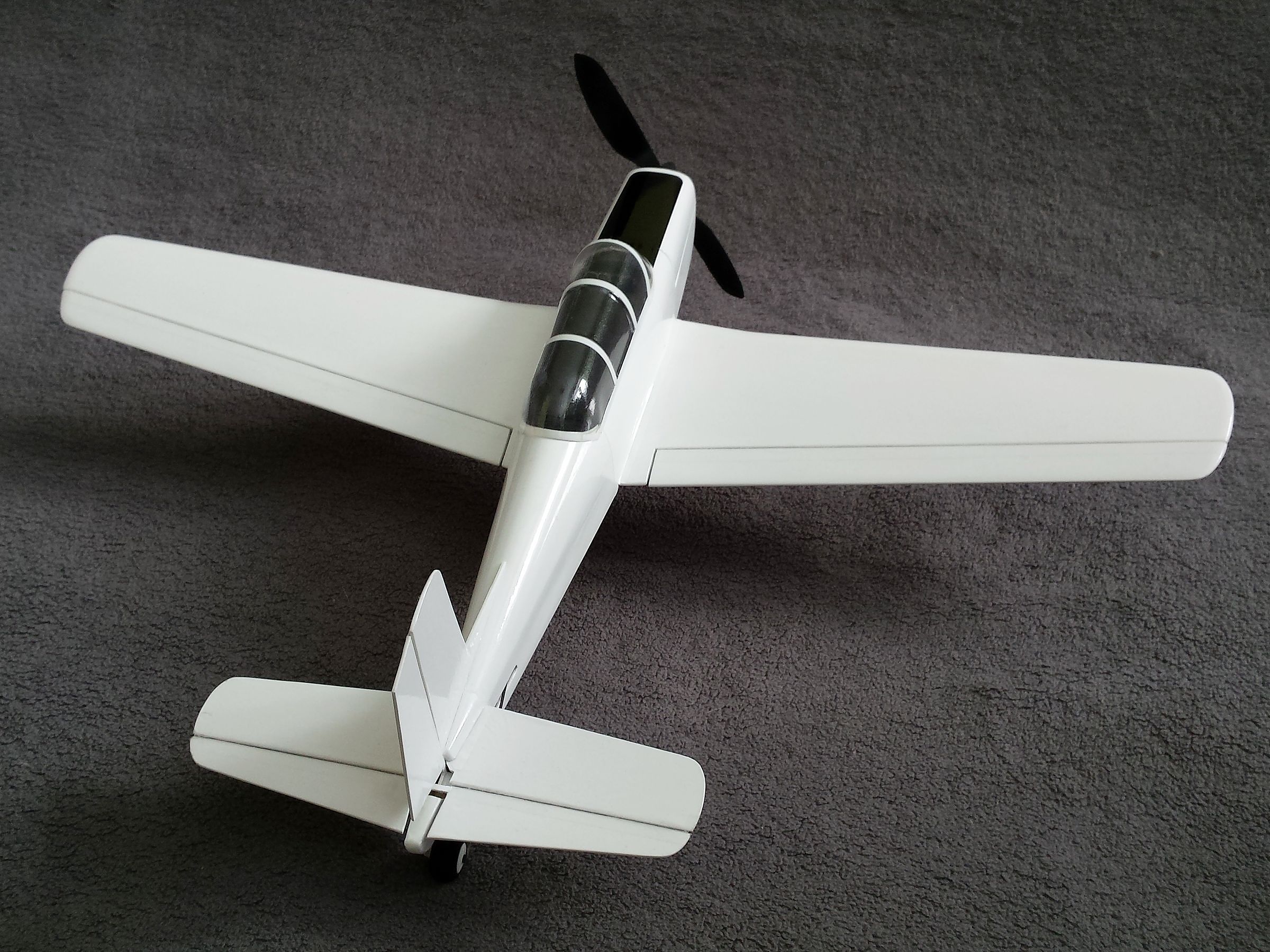

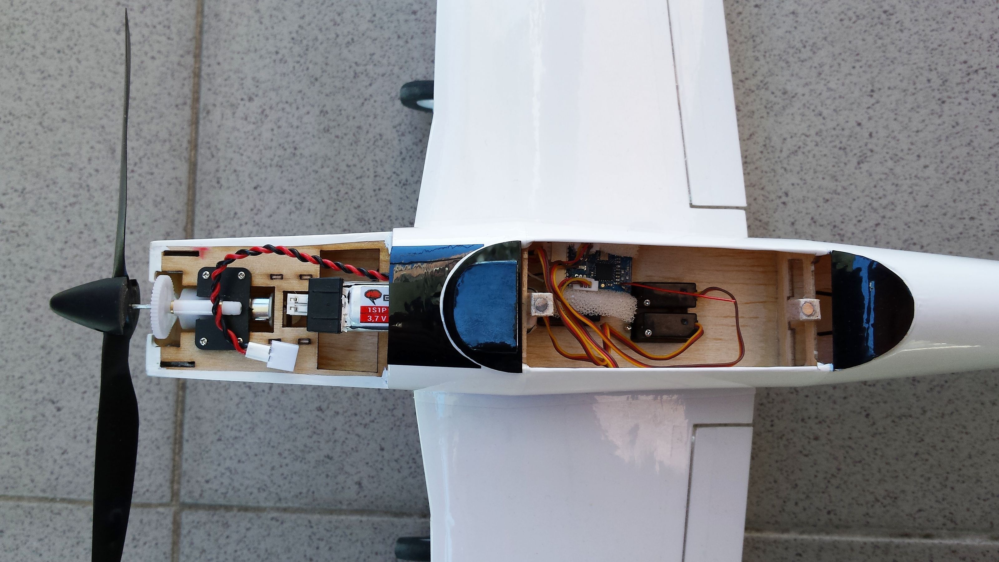

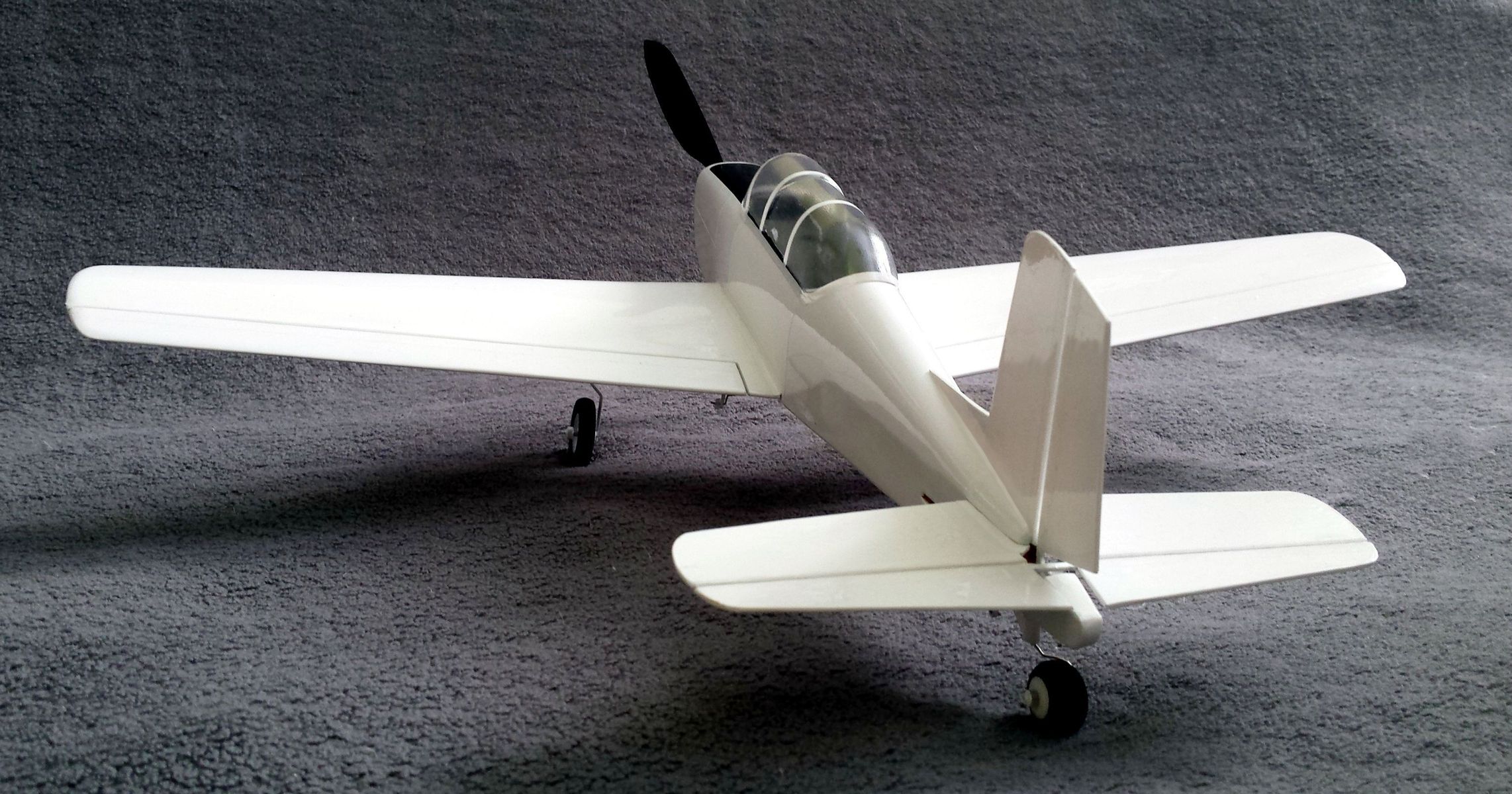

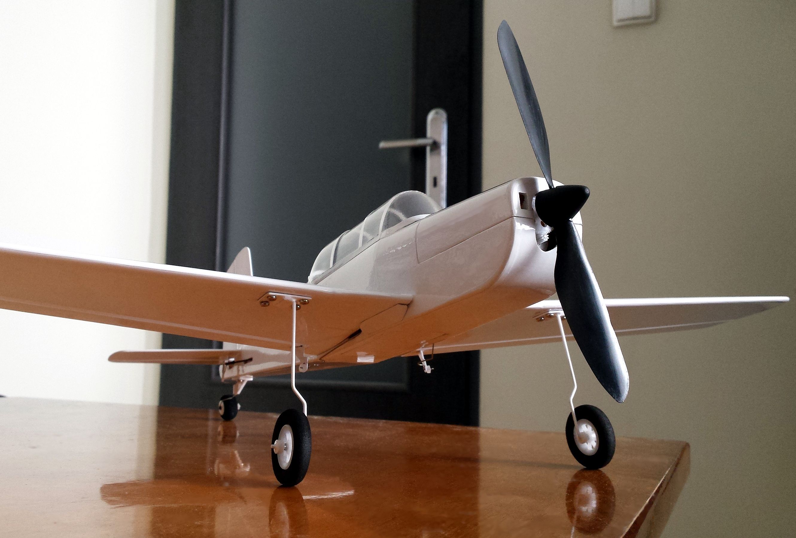

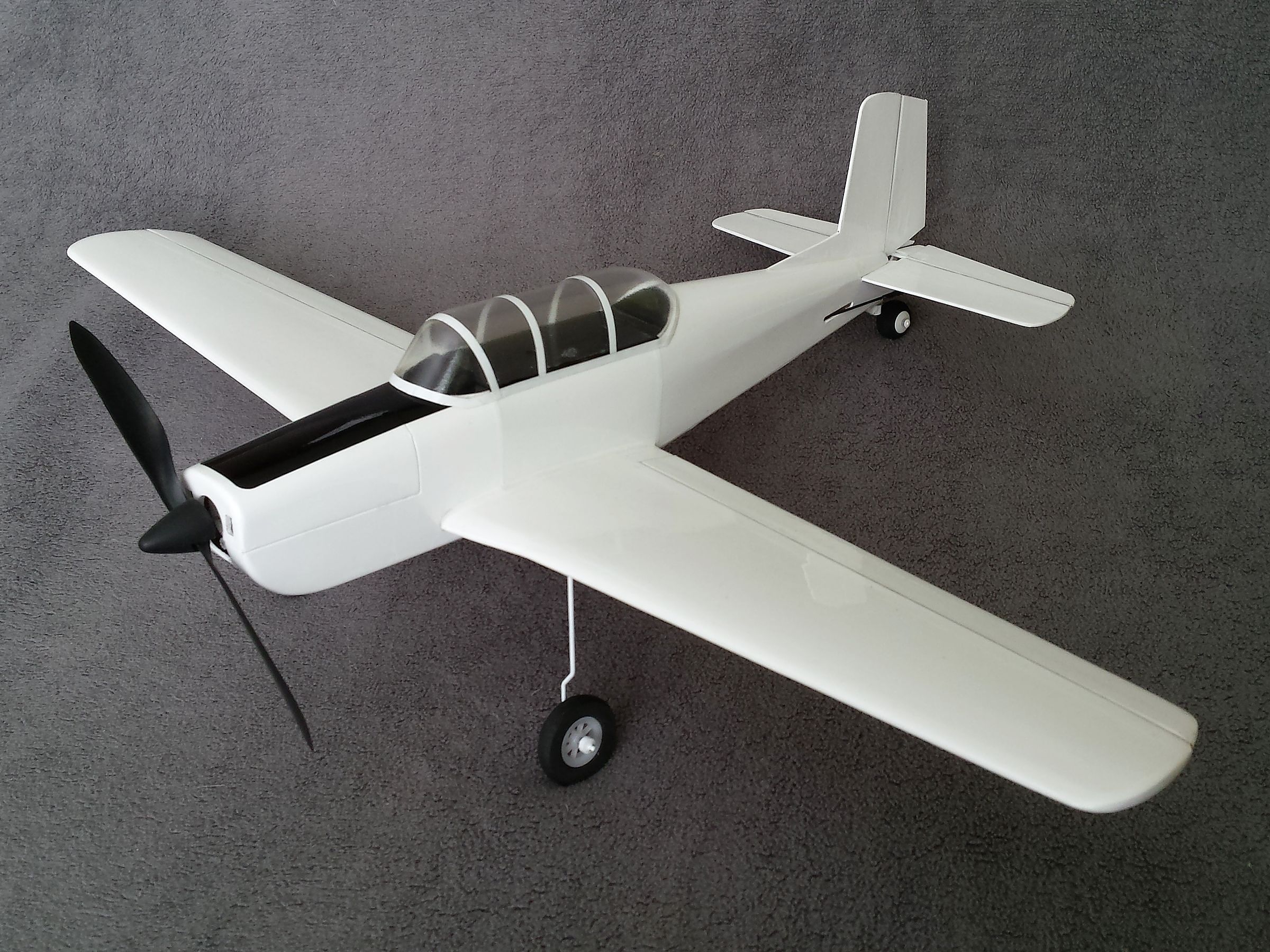

Mikromodel zdalnie sterowany - moja improwizacja na bazie modelu T34 Mentor.
Konstrukcja: żeberkowo-skorupowa, balsa pokryta folią Oracover (na zdjęciach jeszcze bez napisów i nalepek).
- rozpiętość skrzydeł: 460 mm
- odbiornik: FlySky 2,4GHz mikro 8-kanałowy (1,1g)
- 3 serwomechanizmy 1,7g
- silnik 8520 z przekładnią
- akumulator LiPo 3,7V
Może poleci… :)

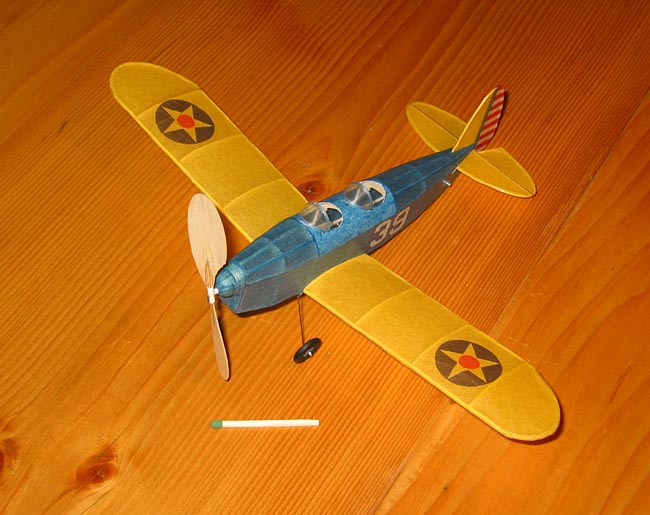

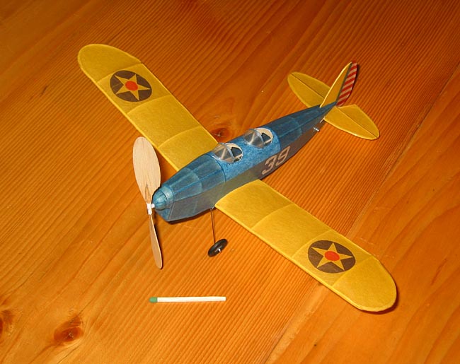

Ile wazy całość? 25g?
Dawno temu takie rzeczy robiłem. Ten chyba nie przekraczał 2g. Swobodnie latający, napęd na gumę.

No nie, Twój jest jednak dużo mniejszy i wykonany z balsy i papieru japońskiego. Tak się wykonuje samo-loty ;-) na gumkę.
Po całkowitym zmontowaniu i wyposażeniu mój ważył 76g. Sam napęd z aparaturką i akumulatorkiem waży ok. 21g (+ cięgienka i drobny osprzęt). Lecz w ramach wyważenia trzeba było dodać ok. 20g na dziobie :oops: (kołpak własnej kombinacji + dodatkowe ciężarki).
Może jednak poleci... :roll:
