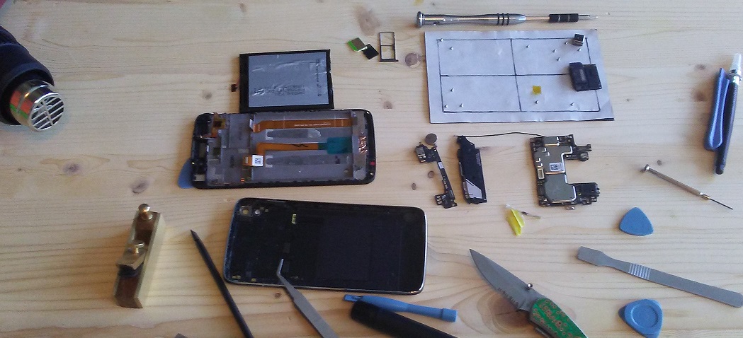

Alcatel One Touch Idol 3
Dać dziecku do ręki to upuści, a potem, ech.
Siateczka pęknięć na ekranie, dotyk nie działa.
Tak, ja wiem że serwisant zrobi to w pół godziny, a mnie zaszło większość soboty.
Ale coś trzeba "ręcami" w życiu robić.
Emocje z rozkładaniem bez psucia, a potem po wymianie organów zbieranie pacjenta do kupy. Ożyje? Nie ożyje?
To nie mój pierwszy pacjent i wiem, że przeżywalność jest sporo poniżej stu procent...
Na zdjęciu operacja w toku.
Dwa filmy z instrukcjami.
Długi ( https://www.youtube.com/watch?v=GSxBJjXIuTw )
i Krótki: ( https://www.youtube.com/watch?v=b471f3Ci1mY )
Operację robiłam wg Długiego, świetny film, ale należy obejżeć też i Krótki, który uzupełnia Długiego o kilka spraw:
1) Długi zaczyna się od rozmontowania telefonu z wyjętą SIM kartą. Krótki zaczyna się od wyjmowania SIM karty. No niby oczywiste, ale ktoś może zapomnieć.
2) Krótki pokazuje alternatywny sposób pozyycvia się kleju spod baterii. Można i tak i tak.
3) Długi podaje całkowicie nieprawdziwy sposób odklejenia ekranu od reszty telefona. Krótki pokazuje prawdę.
UWAGI:
- Po rozebraniu i złożeniu telefonu ściśle krok po kroku "według Długiego" pozostaje nam na stole jeden element, kawałek żóltej folii.
Można zostawić bez niej, ale ja zamiast niej włożyłem kawałek biurowej taśmy klejącej. Tam gdzie jest ta żółta folijka tak można i ja uważam że trzeba.
- Najwięcej trundości mi osobiscie sprawiło... Zamknięcie telefonu. Chodzi o to żeby guziczki działały. Potrzebowałem kilku podejść do tego kroku, niby takiego łątwego.
- To majsterkowanie niewiele ma z lutnictwem wspólnego, okazuje się że jedynymi powiedzmylutniczymi elementami czy narzędziami byłyby, heh, opalarka i piórka gitarowe.
Na koniec:
PACJENT OŻYŁ
Po włożeniu organów na powrót i zamknięciu pacjenta wróciła pełna sprawność.
Sobota - zniknęła...
( Ech, gdzie i kiedy nam minęły te czasy kiedy elektronikę się lutownicą naprawiało! )
