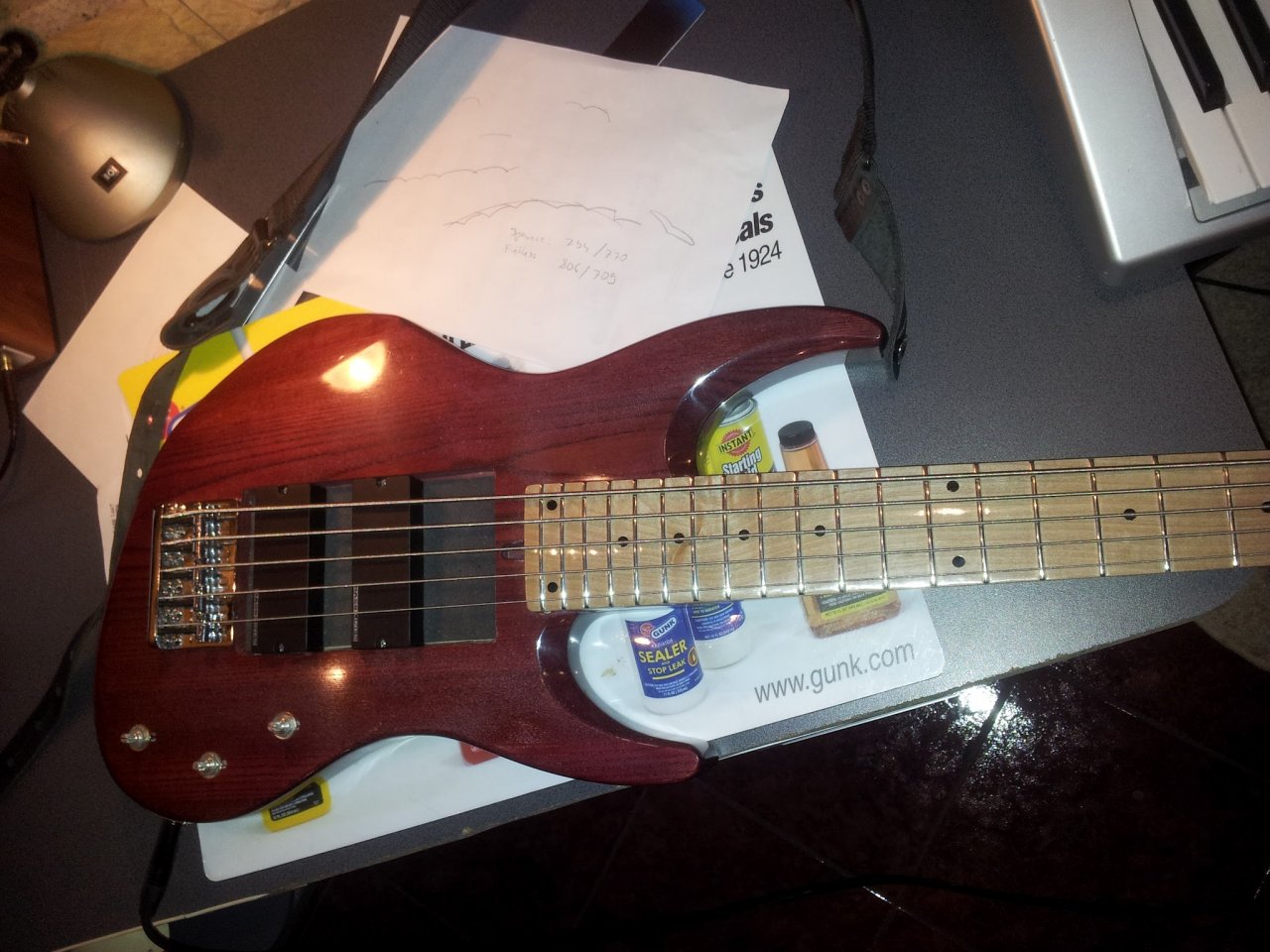

Niedawno robiłem taki eksperymentalny bas, wyszło mi kilka błędów i już miał trafić do kominka, ale pomyślałem że może się jeszcze do czegoś przydać i właśnie się przydał: wyfrezowałem ogromną "wannę" na przetworniki, które można przesuwać w dowolne miejsce. Jako sprężyny użyłem 10mm grubości pianki poliuretanowej służącej do wytłumiania pomieszczeń, a zamiast otworów na wkręty wyfrezowałem 2mm kanaliki na całej długości, żeby można było przetworniki rozmieszczać w dowolnych miejscach.
Trzeci dzień już tym kręcę i nadal wiem to samo, co wiedziałem bez tej całej operacji: im bliżej mostka tym ostrzej, im dalej, tym więcej mułu. Nic więcej - nie odczułem żadnej innej różnicy. Mam je wstawić tam, gdzie mi najlepiej brzmi i już ?

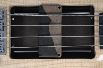

Dzięki Wam za dobre słowo (i za piwo też oczywiście:). Miałem zamiar zrobić podobne mocowanie jak ten Malwood, ale mam dwa pickupy do zamontowania, a domyślam się, że te pręty są połączeniem elektrycznym i byłby kłopot z dwoma. Chciałem to zrobić bardziej profesjonalnie i zastosować jako zamocowanie dwa ceowniki aluminiowe odwrócone do góry dnem z wyfrezowanym w tym dnie 3mm kanałem na wkręty m3 - wtedy bardziej płynnie by się to regulowało, ale mało czasu i na razie są te kanaliki. Może kiedyś to poprawię.

Takie szyny możesz zrobić sobie z elektrod spawalniczych do stali kwasoodpornej i przy założeniu jednego jako masy wystarczą trzy np. rozłożone symetrycznie lub dwa góra -jeden dół-masa. Pręty dają się polerować, a prowadnice i jednocześnie styki mogą stanowić tulejki z gwintem stosowane w zaciskach elektrycznych będących na wyposażeniu puszek rozdzielczych. Można też użyć środków z listew wielotorowych typu LFT lub PS. Są wykonane te zaciski z mosiądzu, a zatem neutralny materiał i dobry przewodnik . Mogą stanowić element mocowania na końcach tych prętów jednym z gwintów do konstrukcji nośnej , drugim do szyny. Tak samo można zrobić z mocowaniem do przetwornika. Dodatkowy atut, można je lutować. Pozdrawiam, Ryszard

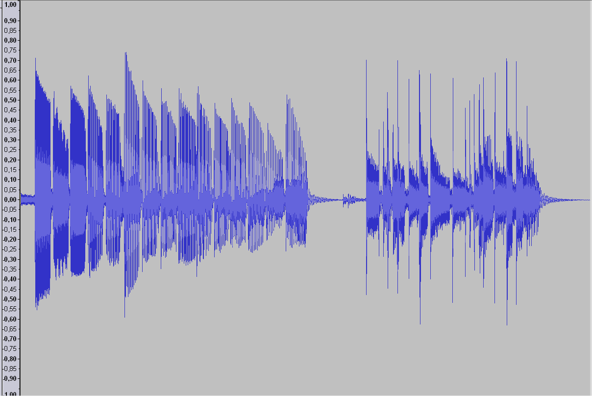

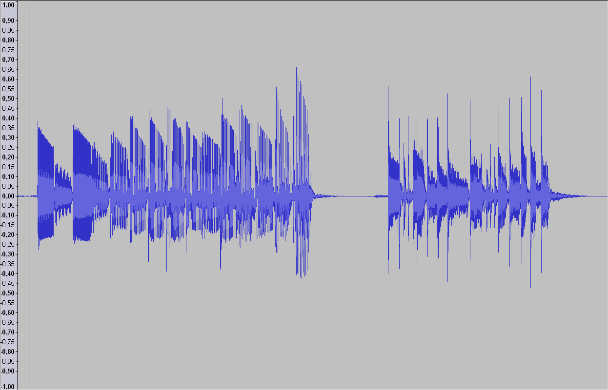

Nagrałem parę krzywych próbek z czterema ustawieniami przystawek. Gryfowa: 745mm i 730mm, mostkowa: 815mm i 800mm.
Nagrywane w Audacity z linii Markbassa Little Mark Tube, equalizer na płasko, bez żadnych efektów i kompresji w wejście liniowe Soudblastera 5.1. Starałem się grać z jednakową artykulacją.
745mm - 815mm
745mm - 800mm
730mm - 800mm
730mm - 815mm
Mam nadzieję, że komuś się to przyda. :)
Post autor: poco » 2012-02-24, 08:23
Wg mnie 730-800 jest lepsze niż to, które sobie zapodałeś. Bardziej wyrównane. Pozdrawiam, Ryszard

Post autor: Jacek » 2012-02-27, 23:28
Mnie się z kolei po tych wszystkich nagraniach spodobała wersja 745-800, chociaż obstawiana przeze mnie 745-815 nadal na żywo z pieca i kolumny brzmi lepiej. Może to też sprawa kompresji mp3, a tak w ogóle trzeba by jeszcze zrobić testy w miksie z zespołem i tu by wyszła cała prawda.
W końcu wyfrezowałem jeszcze inaczej, bo 740-810. Diabli nadali te eksperymenty. :)
