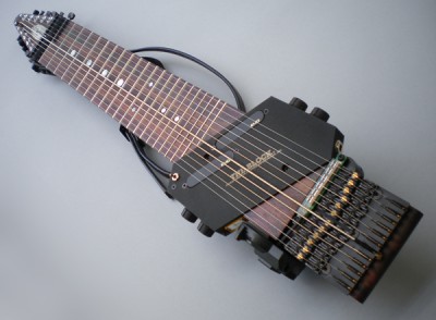

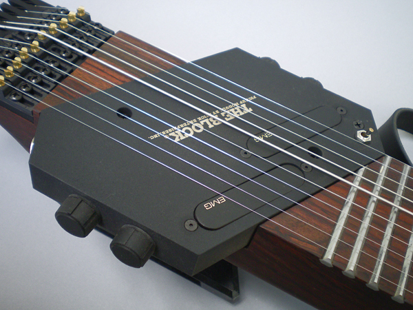

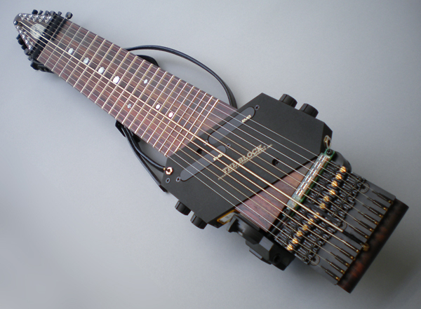

zbl pisze:To może nie w kierunku basu ale chapman sticka.
Po raz pierwszy widziałem ten instrument gdzieś w połowie lat 80 u basisty i wokalisty zespołu Kajagoogoo Nick-a Beggsa. Pamiętam że niektórzy straszyli że to przyszłość gitary elektrycznej (na szczęście się mylili ) A przetworniki tam są zupełnie zwyczajne EMG ,w jednych aktywne a w innych pasywne . W niektórych widać też przetworniki midi Rolanda . Taki instrument to nic innego jak połączenie basu i gitary o dosyć długiej menzurze . W zestawie z np looperem i innymi bajerami tupu midi , jest to dosyć efektowny (a może efekciarski)
na tej stronie są różne wersje tych instrumentów 8,10 ,12 strunowych,sposoby strojenia , skale ,rozkład dźwięków , osprzęt itp itd ,warto zobaczyć .
http://www.stick.com/instruments/tunings/10/dbm/
