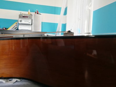

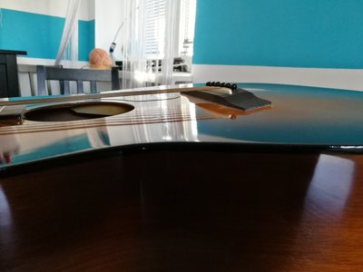

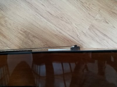

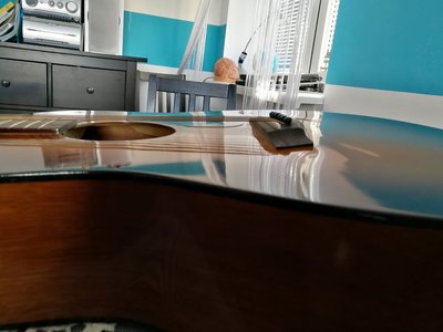

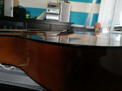

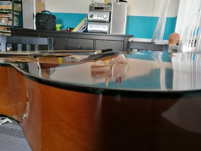

Post autor: extradd » 2017-09-01, 04:58

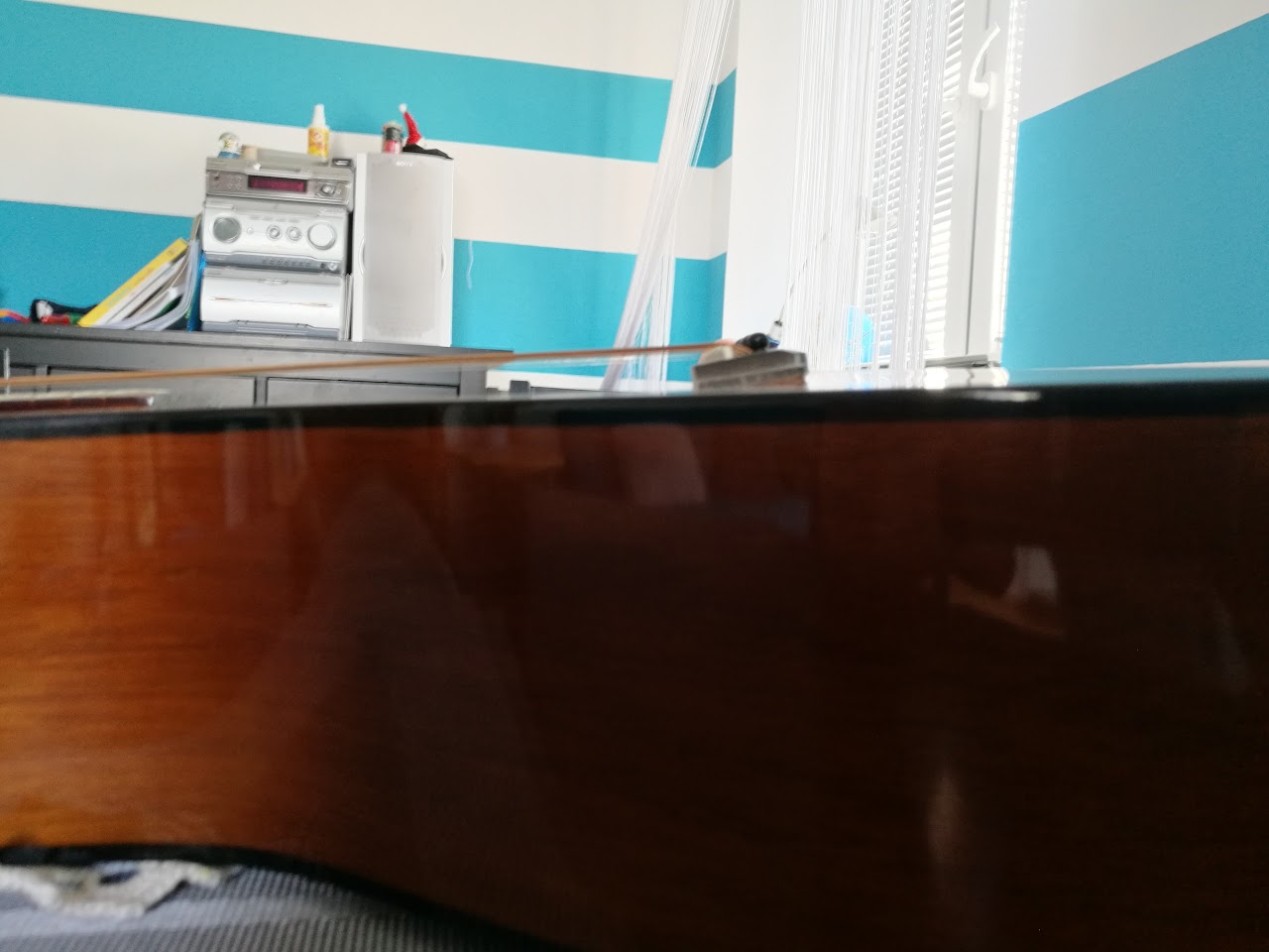

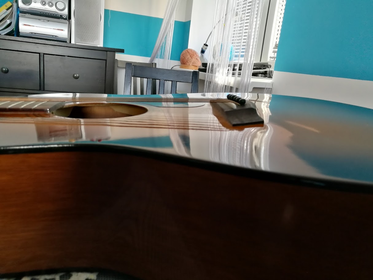

Wygląda jak by mostek z powierzchnią płyty pudła był wyrywany, widać gołym okiem że płyta za mostkiem jest podniesiona do góry i to chyba sporo. Skrzywiło tylko w tym jednym miejscu, W mieszkaniu mam normalne warunki, nie mam wilgoci.Na fotkach tego tak nie widać bo światło się odbija ale może coś zobaczycie.
Gitarę kupiłem w marcu w sklepie w Krakowie i zastanawiam się czy oddać do reklamacji.
Re: Yamaha F310 skrzywiona płyta wierzchna
Post autor: poco » 2017-09-01, 11:36
"Skrzywienie" to raczej nie jest, a raczej deformacja spowodowana złym przechowywaniem instrumentu - wilgotność!
Jak poczytasz forum, to znajdziesz odpowiedź i rozwiązanie Twojego problemu.
Moim zdaniem, najlepszym rozwiązaniem będzie demontaż mostka i przyklejenie go na nowo. Żadne reperacje typu "podlewanie klejem" nie gwarantują skuteczności naprawy, albowiem w tym stanie rzeczy dociśnięcie mostka do płyty jest walką z wiatrakami.To po pierwsze primo. ( metody odspajania mostka są dostępne na forum i tutorialach na YT)
Po drugie primo, to stosując zabieg nawilżania/suszenia wnętrza pudła masz gwarancję cofnięcia procesu deformacji w sposób samoistny - piszę to na podstawie własnych zabiegów w tej materii.
Po trzecie primo, ta wypukłość może być celowa, jako efekt stosowania solery przy klejeniu belkowania.
Po czwarte primo, nic nie wiemy o stanie belkowania Twojej gitary - może belki/-a się odkleiła ( potrzebna będzie inspekcja wnętrza przy użyciu kamerki internetowej, bo to pozwoli innym userom wyrazić swoje zdanie na Twój problem).
Po piąte primo, zdjęcia nie są zbyt dobrej jakości i nie pokazują istoty sprawy w powiększeniu/zbliżeniu.
Sądzę, że po tych zabiegach będzie można skuteczniej ocenić problem - o ile na odległość jest to gwarancją. :-D
