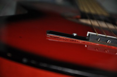

Mam pytanie kupiłam właśnie swojego pierwszego akustyka. Gitara miałabyć bez defektów a jednak odkleja się od niego mostek. Co zrobić mogę to czymś skleić czy lepiej szukać lutnika? Czy jest duże prawdopodobieństwo ze to całkiem odejdzie? Dodam że z drugiej strony wszystko wygląda dość dobrze mimo to też widać "podważony" lakier. Prosze o radę...

na początek - poluzuj struny - najlepiej zdejm .
i wtedy się zastanawiaj co zrobić .

Szlifku. To nic nie zmieni, albo tylko da złudzenie możliwości naprawy bez demontażu mostka. Inaczej, to tak, jakby silnik składał przez rurę wydechową. ;-)
Widać wyraźnie wybrzuszenie za i z boku mostka, a to skutek działania wilgoci, czyli niewłaściwe przechowywanie sprzętu. Możliwe, że trzeba będzie przeprowadzić inspekcję wnętrza, bo może pękło któreś z żeber?
