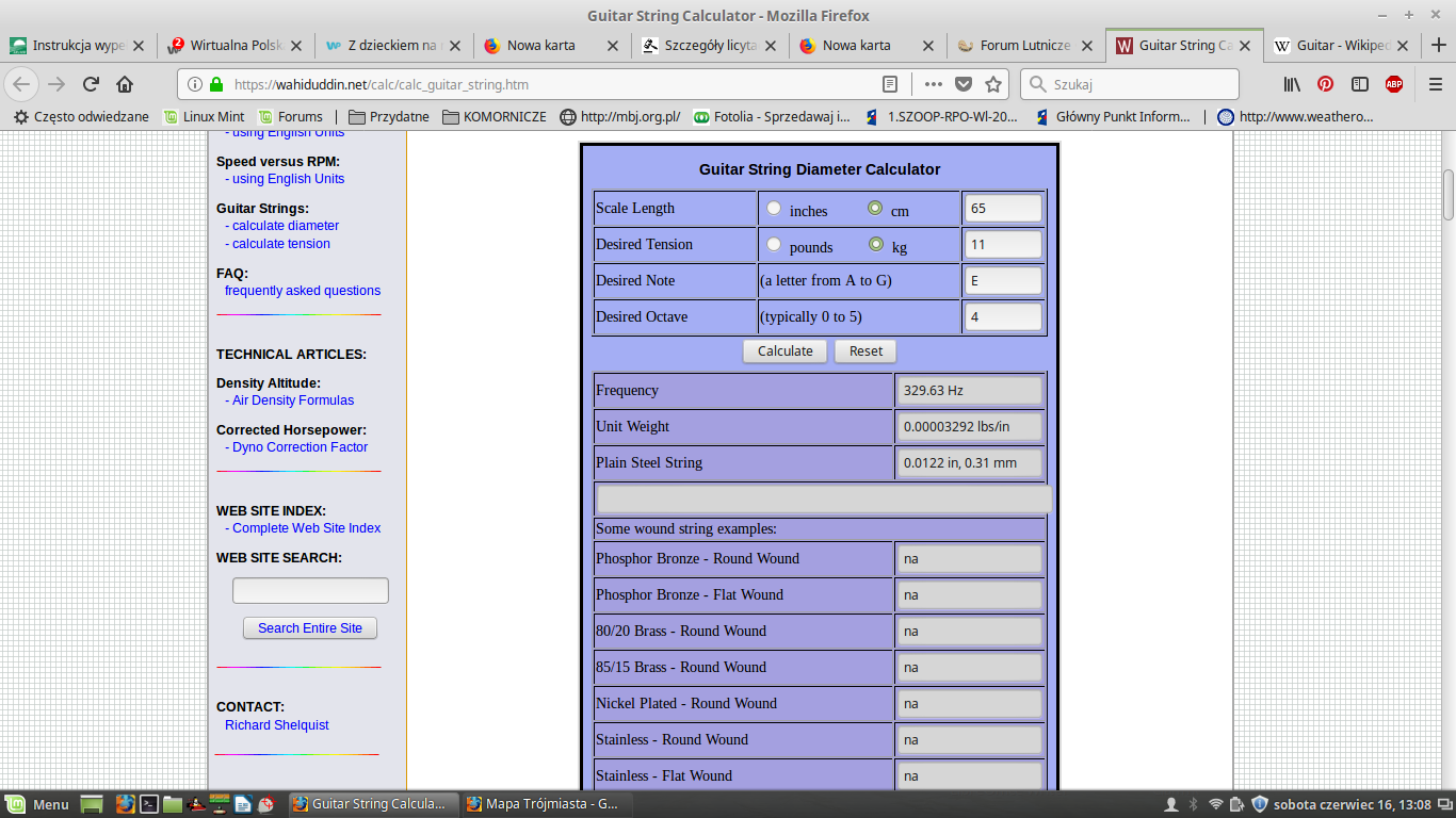

Jeśli chcę "przerobić" jakiś instrument na inny to pojawia się problem nietypowej menzury , innego stroju, innej ilości strun i w efekcie innej grubości strun.
Menzurę łatwo wyliczyć podwajając dystans od siodełka do 12 progu, dalej zaczynają się schody, trzeba skalkulować jakie struny dadzą dobry dźwięk.
Nie jestem fachowcem, sam dopiero obwąchuję temat. Przerobiłem Cytrę leśną na Mandolę i do tej pory nie jestem pewien w jakich widełkach się mam zmieścić aby struny po pierwsze wytrzymały strój, po drugie aby ładnie dźwięczały i aby palce były w stanie dociskać je do progów. Czytałem o osobie przerabiającej gitarę akustyczną typu western na Mandocello, też przeróbka nietypowa.
Znalazłem taki kalkulator, nie wiem czy jest w pełni wiarygodny, wyniki by świadczyły że przewymiarowałem swoje struny, gdyby ktoś go chciał użyć i sprawdzić będę wdzięczny za komentarze.
Do kalkulacji posłużyłem się danymi z opakowania obecnych strun, czyli np naciąg w kilogramach , co do oktaw to dane są w wikipedii przy danym instrumencie...
Kalkulator podaje idealne parametry, a ja zastanawiam się na ile odejście od nich jest zgodne ze sztuką?
Przećwiczyłem na nim dobór strun do wielu instrumentów, póki co nie zawiódł.Zamiast przecinków po amerykańsku stosują kropki.
To którą oktawę wpisać np E2 można się dowiedzieć z dołączonego w jednym z wpisów linku do Wikipedii, gdzie jest alfabetyczny wykaz instrumentów na świecie z wykazem typowych strojów.
https://wahiduddin.net/calc/calc_guitar_string.htm

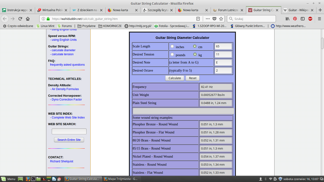

Jak to wygląda dla np gitary, weźmy strunę najcieńszą i najgrubszą, zważywszy że struny z numerem oktaw są:
E2, A2, D3, G3, H3, E4, to zaś Naciąg/Tension to najczęściej coś około 10kg to kalkulacje w przypadku najcieńszej lub najgrubszej struny wyglądają jak na załącznikach.(ja przyjąłem 11kg jak podano na opakowaniu strun d'Addario)
W przypadku ww strun zalecane przez kalkulator grubości przy danej sile naciągu to 0,012 oraz o,048 cala. (Pierwsze dwa obrazki) Wszelkie niuanse związane z kalkulatorem są zamieszczone poniżej tabelki.

A/sprostowanie do wcześniejszego wpisu, przy grubszej strunie wynikiem jest 0,048cala ale to wynik dla struny stalowej bez owijki, a chyba mało kto by taką zaakceptował dźwiękowo, dlatego wynik jest odrobinę niżej i dla struny z brązu fosforowego wynosi 0,051cala.
