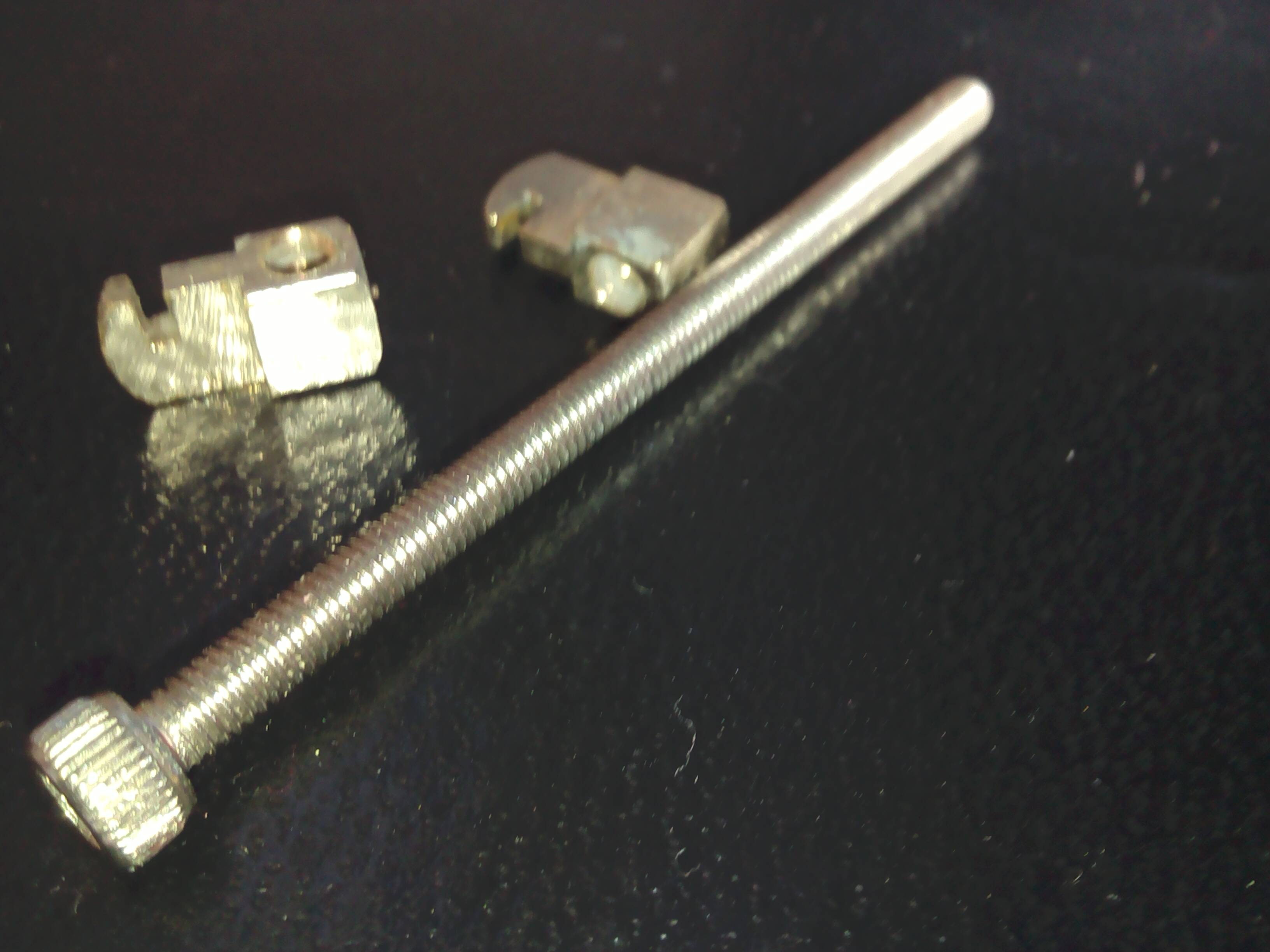

1/Naprawa mechanizmu strojenia- zakup/dorobienie nakrętek z haczykami,
2/Korekta progów, szczeliny po wyjęciu okazały się być szersze niż drut progowy, a klej nie "wszedł dokładnie" i w efekcie wysokość się nie zgadza, podstrunnica jest płaska, czyli niby powinno być łatwiej.
3/Korekta siodełka o orientacyjnie 0,2mm nie wiem czy odkleić i wkleić ponownie, ale dociskanie może dać ten sam efekt, czy też lekko przeszlifować to co jest?
4/Poprawa estetyki czy starcie starej warstwy lakieru płyty wierzchniej , boków i gryfu za wyjątkiem podstrunnicy, a następnie tradycyjne politurowanie , prawdopodobnie zachowam "parkę hrabiowską" na topie skoro jest już razem tyle lat.
Mam pytanie czy "ktokolwiek widział lub wie" o nakrętkach do Cytry Leśnej jak na obrazku. Śruby stare były strasznie krzywe i miały kwadratowe główki, zaś same śruby były luźne w nakrętkach, kupiłem z Chin M3x50mm z łebkami na klucz fajkowy. Nakrętek szukałem już wszędzie ale nie znalazłem. Jedni mi mówią żeby iść do ślusarza, ślusarz, że to za małe i lepiej do zegarmistrza, a zegarmistrz do ślusarza. Wymiary nakrętki to wzdłuż osi śruby (M3x50) 5mm, w poprzek osi śruby 4mm zaś grubość blaszki to 2mm. Jak ktoś takie coś gdzieś widział oprócz Vabanku
to bardzo mi pomoże. Jest wariant B czyli kupię do wiertarki statyw, wezmę kawałek mosiądzu i spiłuję pilnikiem nawiercę wiertłem do metalu 2,9mm użyję zestawu 3 narzynek 3mm następnie pilnikiem w imadle zeszlifuję grubość do uzyskania 2mm, a następnie piłką do metalu wytnę haczyk na strunę i pilnikiem wyrównam kanty. Nie będę jednak ukrywał ,że nakład pracy i konieczność zakupu statywu do wiertarki czynią że wolałbym kupić te "szajbki".
Pozdrawiam Andrzej

Hej, nie kawałek mosiądzu tylko kup pręt (kwadrat w przekroju) stalowy (nierdzewka). Idź do mechanika i poproś, żeby powiercił otwory i nagwintował. Resztę zrobisz sam odpowiednią piłą do metalu i pilnikami.

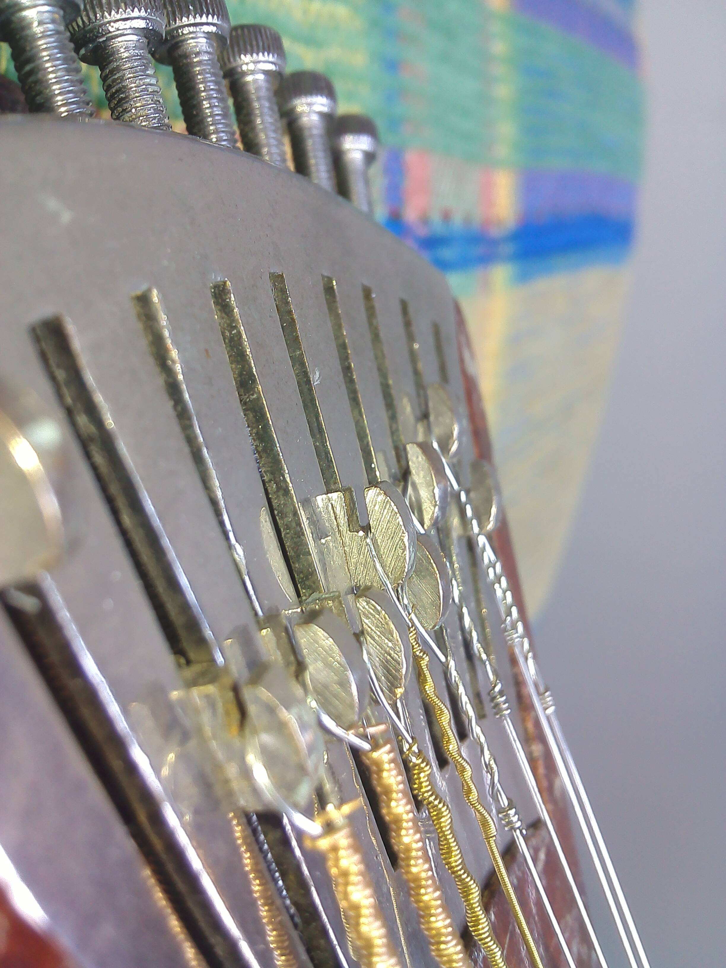

Wracając do mechanizmu Prestona to tu jest trochę zdjęć i opisów jak to wyglądało i działało:
https://boehm-waldzither-page.webnode.com/tuners-etc/
Inna nazwa czyli Peacock po polsku Paw to też ładna nazwa. Same Cytry leśne potrafią mieć różne menzury, czyli różne długości strun, pamiętajmy że na obu końcach są "loops" czyli pętelki/oczka, ja kupuję struny gitarowe i je skręcam 10 razy. Waldzither miał swoje lata świetności w latach 20 minionego wieku, jeśli gdzieś na nim grają to przypuszczalnie w zachodniej i północnej części naszego kraju, myślałem że gdzieś może ktoś zajmować się renowacją i przy okazji sprzedażą części, tym bardziej że w Niemczech te instrumenty jako "dachbodenfund" są czasem sprzedawane po śmiesznej cenie ale nie wszystkie nadają się do grania, a standardowy problem to ten sam co mój. Zrobione na cacy są chętnie kupowane przez miłośników z pięknego innego dużego kraju.

Co do brzęczących progów to 1-8 są chyba OK, ale od 9 zaczyna się rzężenie, to chyba z powodu mniejszej możliwości dociskania bo tam już nie ma gryfu, a jest wzmocnienie i pudło.

Z tymi kostkami 5x5x8, to dobry pomysł i mosiądz sprawdzi sie na bank.
nie wiem dlaczego taki problem z materiałem , skoro na allegro jest go od pyty i to za psie pieniądze.
Co do otworów pod gwint M3, to nie 2,9 (chyba, że źle zrozumiałem treść), ale fi 2,4-2,5mm.( do gwintów M2-M12 można stosować zasadę ustalania otworów pod gwint, polegającą na mnożeniu wymiaru gwintu przez 8, a wynik daje średnicę wiertła. Np M6, to 6X8=4,8 ; 8x8=6,4)
Jeżeli miał bym coś doradzić, to najpierw bym w pręcie w całości wytrasował miejsca na otwory i cięcia na "klocki, powiercił i nagwintował, gdyż łatwiej jest mocować, wiercić powtarzalnie, a ciąć na końcu.
W tym stanie rzeczy możesz też obustronnie piłką naciąć sobie pod usunięcie boków tego "haczyka". Potem po podzieleniu pozostanie Ci tylko naciąć od czoła do tych już zrobionych rzazów.
Ideałem było by ten pręt zostawić w całości i dać do frezowania tych "haczyków", a gwintować i pociąć po frezowaniu. Frezer zrobi to o wiele precyzyjniej, fachowo.
Nie wiem tylko , jak długie zastosujesz te śruby, ale polecał bym szukać gotowych z gwintem walcowanym, a nie nacinanym narzynką.

Póki co chyba porażka. Pręt mosiężny przyszedł pocztą, dałem znajomemu do nagwintowania.
Zrobił co trzeba i się okazało że teraz śruba w nowych otworach kręci się bez najmniejszego oporu na dodatek można ją przechylać w boki od osi, taki luz. Jest to gorzej niż w starych nakrętkach. Zastanawiam się czy to możliwe, że pod wpływem jakiejś substancji, śniedzi brudu lub czegokolwiek gwint się sam uszczelni, czy też pozostaje mi rozpoczęcie iteracji od nowa?
Może namoczenie w jakimś kwasie wytworzy patynę? Jak by zadziałał ocet jabłkowy, czy powierzchnia trochę spuchnie czy tylko i wyłącznie zmieni kolor?

A skąd wiesz czy to dobrze czy niedobrze? Przecież struna będzie ciągnąć ten haczyk z dużą siłą i luzy zostaną skasowane, a element pracował będzie w stanie osiowego rozciągania, a nie gibania na boki. Jaka patyna, jaki ocet, o pakułach i mydle też zapomnij;)
Załóż strunę i oceń czy będzie dobrze czy trzeba poprawiać.
Re: Waldzither naprawa, poszukiwanie nakrętki.
Wygląda na to że znajomy popełnił błąd.
Jeżeli zrobił otwory pod M3 2.4mm to wystarczyło przejechać 2 gwintownikami z kompletu.
tylko " 1 " i " 2 ".
Żeby było śmieszniej - w chińskich gwintownikach bywa tak że w sumie którym by się nie przejechało to gwint jest taki sam.
Spróbuj na kawałku zrobić jak napisałem.
Możesz spróbować do każdej nakrętki przylutować zwykłą M3 - mosiężną.

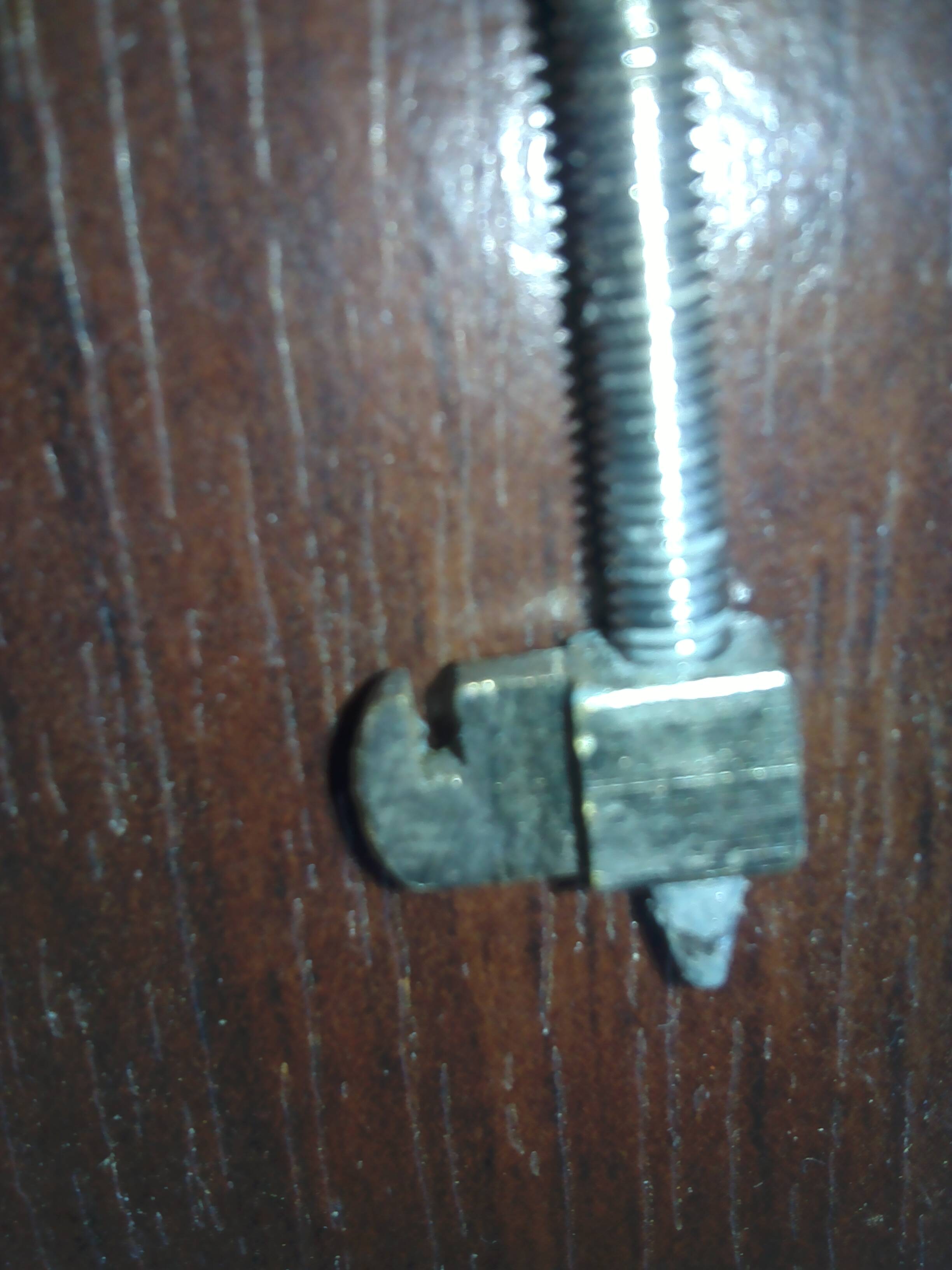

Efekt jest taki ,że pręt z wywierconymi otworami 2,5mm i nagwintowany pociąłem na kawałki, ale niestety zrobiłem za mały zapas i wyszły odrobinę za krótkie, choć po obrobieniu pilnikiem i tak spełniają swoją funkcję. Przy cięciu powstają jednak krzywizny, a to sprawia że po oszlifowaniu zasadniczych części staje się mniej, nie mówiąc, że dostawca z allergo przyoszczędził na długości. Założyłem je na miejsce i póki co stroju po godzinie nie trzyma.Niemniej solo z Thunderstruck ACDC brzmi na strunie E na tym pudle pięknie.Pokażę jeszcze foto oryginalnych "szajbek".
Niestety zdjęcia robię smartfonem i rzadko potrafi on zrobić plik mniejszy niż dopuszczalne 700kB.
Lutować nie będę, boję się że ,że lut puści i będę miał latające haczyki, spawu byłbym pewien. Z tą robotą mi się nie spieszy, trochę pomyślę zanim powrócę do robienia jeszcze raz tego samego, lub przejdę do progów. Tak czy inaczej w mosiądzu robi się przyjemnie, ze stalą bym się zmęczył.

Ale uważasz że nie trzyma dlatego że gwint przeskakuje czy może z innego powodu (jak na przykład nowe struny, albo poprawki w drewnie które się nie uleżały)Założyłem je na miejsce i póki co stroju po godzinie nie trzyma.
Albo w drugą strone - śrubę zmienić na grubszą?Możesz spróbować do każdej nakrętki przylutować zwykłą M3 - mosiężną.
Albo Loctite czerwony?Może namoczenie w jakimś kwasie wytworzy patynę?
W Polsce jest drogi.
(Z tym że oczywiście nie żeby nim skleić, tylko pomalowac i wysuszyć)
