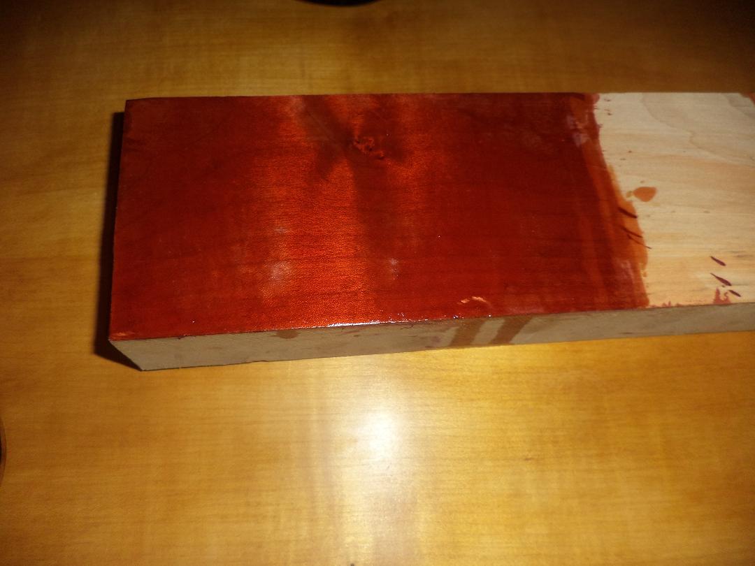

Chciał bym coś Wam pokazać choć pewnie nic nowego nie stworzyłem ale efekt jest ciekawy .Naszło mnie na pomalowanie mojego Es a na kolor rudy kupiłem farbę do włosów kolor 232 co by to nie znaczyło wiśnia jakaś tam .Po 40 minutach starłem szmatką i położyłem trochę lakieru .To tylko próbka .Moim zdaniem wygląda ciekawie

Bardzo ciekawe - zwłaszcza, że rynek rozpieszcza - bo przecież są one tego warte:) Cała paleta czeka:) I od dziś inaczej patrzę na półki z damskimi innowacjami
Re: Barwienie drewna
No i super! Kto wie, czy sam nie wykorzystam patentu.
Przyznam się szczerze, że o takim patencie , to nawet przez myśl mi nie przeszło, a wydaje się być oczywistym.
Stosowałem już do barwienia farb kakao, kawę inkę, kawę prawdziwą, sienę paloną, ale farby do włosów? Nie , muszę spróbować, a trzeba przyznać, że paleta jest bogata. Szczególnie interesuje mnie barwienie na kolor czarny, imitacja hebanu.

Co prawda gitary już nie mam ale w warsztacie leżą próbki nie wygląda żeby coś się odbarwiało czy płowiało , jak to zadziała na smyczek to pojęcia nie mam .Spróbuj też ciekawy jestem .Waldzither9 pisze: ↑2020-03-27, 17:44Trochę wody upłynęło i ciekaw jestem czy upływ czasu był łaskaw dla koloru włosowego zaaplikowanego na drewno? Bo jeśli ani słońce ani światło mu nie szkodzą to warto byłoby to wykorzystać.
