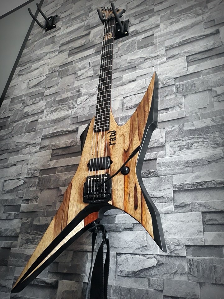

No więc nadszedł czas by przedstawić tutaj efekt mojej przygody z tworzeniem gitar. W zasadzie dość niechronologicznie, bo to nie pierwsza moja gitara, jednakże pierwsza właśnie przechodzi szereg zabiegów niwelujących "efekty" tego, że była to właśnie pierwsza zbudowana przeze mnie gitara. Ale przechodząc do rzeczy, Węgliszek powstał do dość jasno określonych zadań, czyli metalowych extrem. Stało się tak, ponieważ właśnie takie rzeczy gram i chciałem stworzyć sobie gitarę, która w 100% odpowiadałaby specyfice brzmienia, którego pożądam i jednocześnie była maksymalnie wygodna. To także nieco wyjaśnia pomysł na tak nietypowy kształt. Mianowicie przez wiele lat grałem na explorerze i nad przetwornikiem potrzebuję pustej przestrzeni, a nie nadmiaru korpusu. Jednak nie stanęło na explorerze, gdyż chciałem też wykazać się nieco inwencją twórczą, szczególnie że mimo istnienia wielu autorskich wariacji na temat takich kształtów jak Explorer/Warrior/Ironbird wszystkie one wydawały mi się pozbawione odpowiedniej proporcji. Zastosowanie topu z czarnej limby było podyktowane tym, ze uwielbiam naturalne ozdobne wykończenie, oraz zrównoważeniem nieco wrażenia, jakie robi tak bardzo "ostry" kształt. Zdaję sobie sprawę, że główka może sprawiać wrażenie zbyt wygiętej, lecz nie wykracza poza normy znane z Jacksonów, czy starych BC Richów, no i przede wszystkim sprawuje się bez zarzutu. Druga rzecz, która rzuca się w oczy to fakt, że nie wypełniałem porów co poskutkowało obecnym efektem. Było to zamierzone, lecz domyślam się, że spotka się raczej z niezbyt przychylnym odzewem. No, to tyle z mojej gadaniny, wystawiam się pod ostrzał.
(Proszę o łagodne potraktowanie, jeśli post nie spełnia jakichś norm, starałem się zapoznać z regulaminem, a że jestem tu bywalcem od wielu miesięcy, to mam nadzieję, że nic nie przeoczyłem.)
Specyfikacja:
Korpus: Jesion/Wenge/Mahoń
Top: Czarna Limba
Gryf: Mahoń
Podstrunnica: Heban
Construkcja: NTB
Skala: 25.5"
Wykończenie: Olej tekowy
Progi: 24 Dunlop 6105
Mostek: Kahler 7300
Blokada: Gotoh
Klucze: Gotoh
Przetwornik: DiMarzio X2N
Pokrętła: 1xPush Pull (series/parallel)

Wygląda super - oczywiście w kontekście gitar dla superrockmanów :)
Kształt i dobór drewna na plus.
Nie wypełniłeś porów? To by przeszkadzało w wykończeniu lakierem, olej ma pokazać drewno takie jakie jest - więc nie ma skuchy.

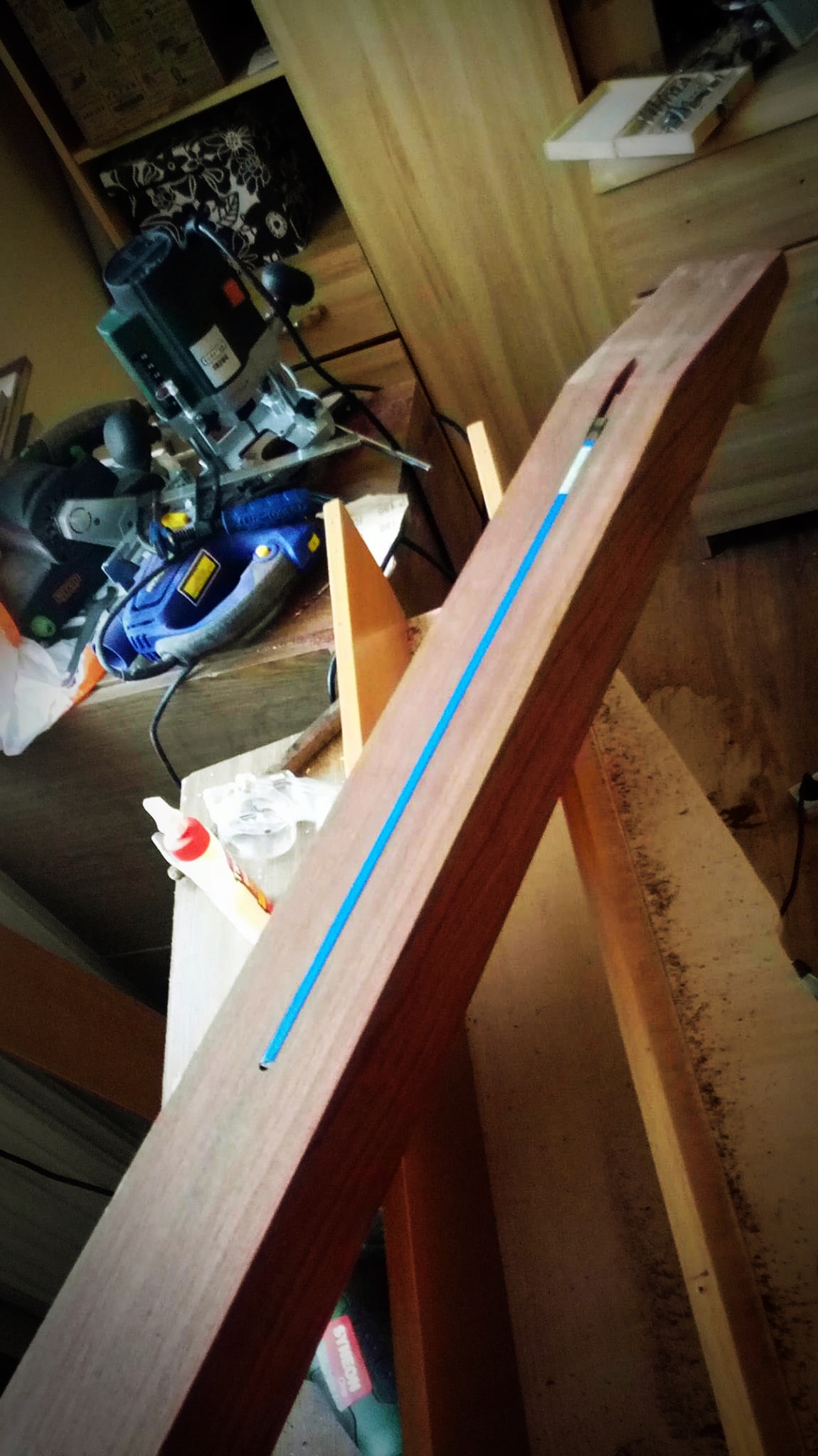

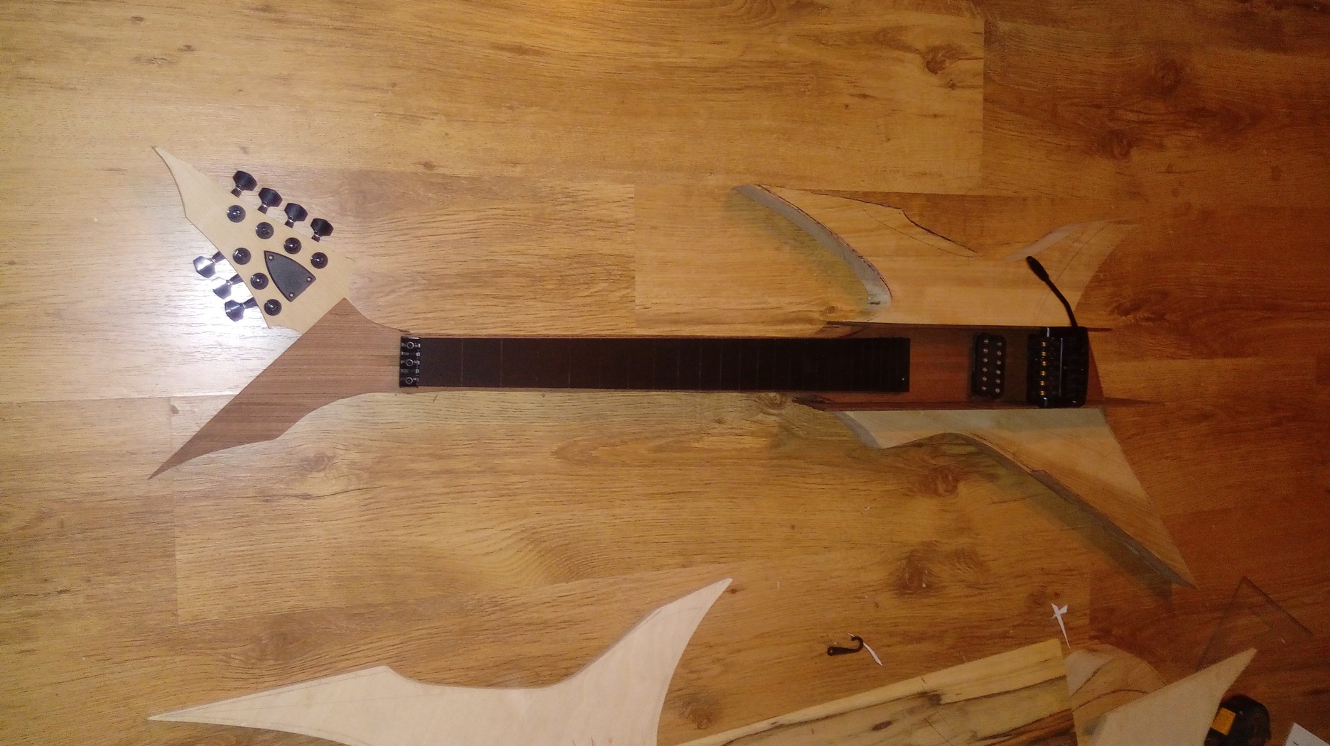

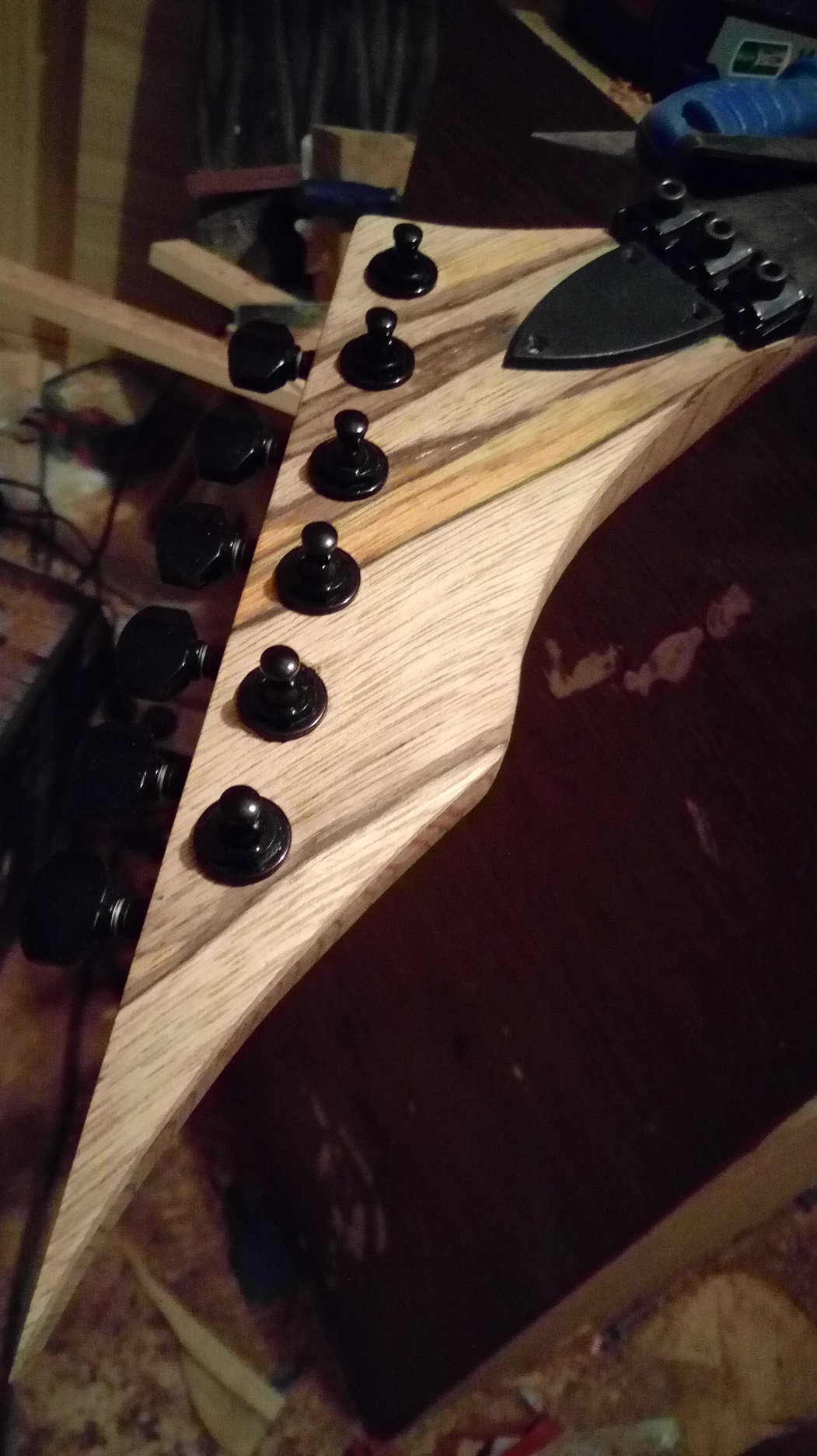

Niestety, planowałem od początku ją tu przedstawić, a co za tym idzie zrobić ładną dokumentację zdjęciową z prac, ale gdy tylko zabrałem się do roboty, to zazwyczaj wsiąkałem całkowicie, zapominając o tym. Niemniej zachowało się kilka zdjęć z różnych etapów budowy. Na pierwszym zdjęciu widać solidny kawał mahoniu, który starczył w zasadzie na dwa gryfy, jeden w stylu Gibsonowskim monolit, a drugi z przyklejaną pod kątem główką (do 7-ki, która już jest w połowie drogi). Natomiast na zdjęciu 4 mały spoiler w postaci szablonu główki na powstającą 7-kę. Nie mam niestety zdjęcia z klejenia, ale z racji użytego mostka skrzydła były klejone pod lekkim kątem.

Może nie jest to gitara moich marzeń ale fajowa. Trochę mi nie pasuje kawałek mahoniu i jesionu wystający za mostkiem, ale do przeżycia :)
Na główkę to uważaj bo lekkie trafienie końcówką i goodbye.

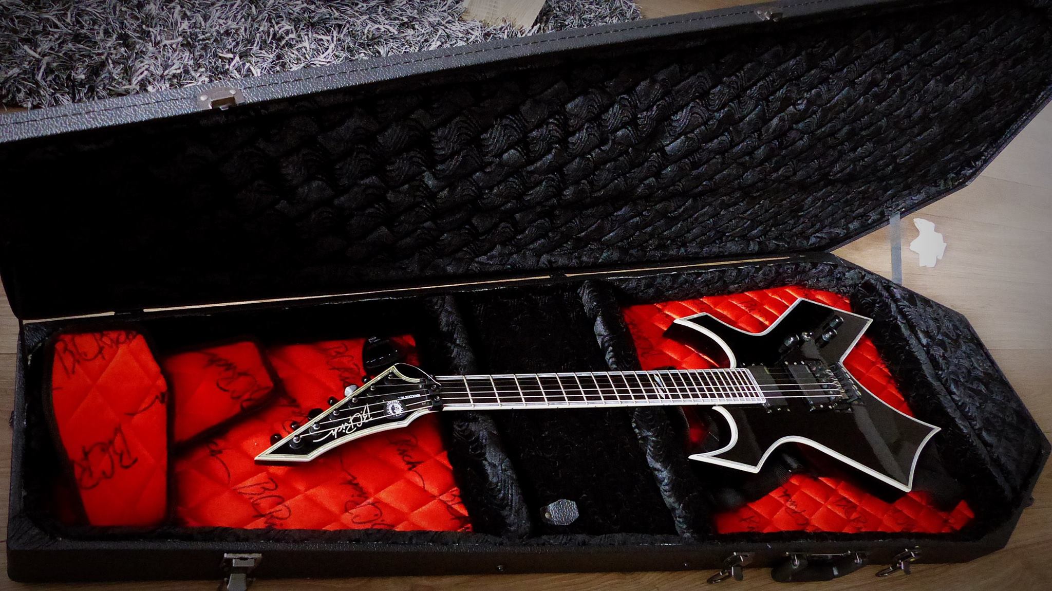

- Czym wzmocniłeś "ostre granie", bo zostawione w stanie "naturalnym" są delikatne i łatwe do uszkodzenia - jeśli niczym to czy rozważasz węgiel albo czernioną blaszkę?
- Gdzie zamówiłeś futerał na coś takiego - i ile Cię kosztował?

W kwestii transportu mam coffin case od BC Richa i na styk wszystko się mieści, ale to ogromne bydlę, więc w przyszłości planuję jakiś pokrowiec na miarę. Zamieszczę w temacie jak tylko będzie gotowy.

Glowka troche przegieta, obys nigdzie nia nie przywalil, bo bedzie bolec :-)))

Mi pasuje wszystko!!! Świetna robota. Ja bym się pokusił ten NTB pokroić na trzy części i pomieszać kierunki, może fornir wenge między, chociaż niekoniecznie. Chyba, że jesteś pewien drewna to nie ma zdania.

Znam Ravendeth i nie pasował by do niego telecaster. Fajna gitara, pewnie nie wymyśliłbym takiego kształtu. Przejście gryfu w korpus można było by zrobić ostrzejsze, np. łuk gryfu mógłby dojeżdżać do płaszczyzny tyłu korpusu tak by poswatała krawędź a nie drugi łuk. Czekam na następną gitarę.
