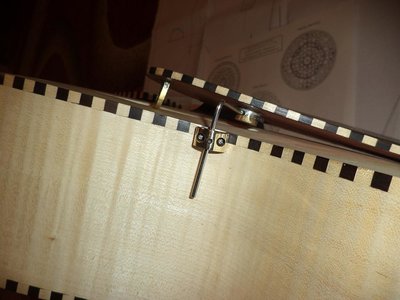

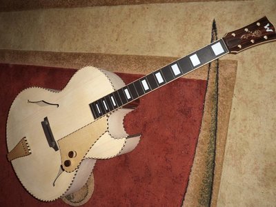

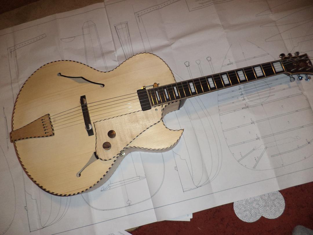

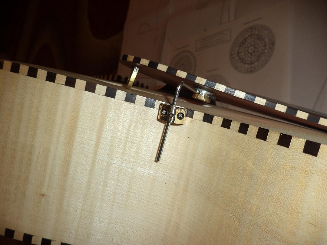

Jakiś czas temu złożyłem sobie taką gitarkę ,jeszcze nie polakierowana .Kilka fotek .
Przepraszam za bogaty opis ale idę spać :)
wojtek
Mocowanie główki
Tu tak z boku
tak z góry
złożona na sucho
jeszcze bez lakieru

Ha😀 bardzo ładnie wyszła 😁
I Twój tradycyjny już gryf 😀
Jak wykańczasz?

Na prawdę kawał dobrej lutniczej roboty - tak trzymaj Wojtek!
Bardzo ciekawy jestem jak to gra, ale sądząc po konstrukcji, wykończeniu i po pikapie (B) - musi być nieprzeciętnie.
Takie gitary mają bardzo różne wysokości sklepień płyt wierzchnich i tylnych. Co innego z seryjnymi modelami, gdzie sklejka jest doginana na jakimś kopycie. Oglądając gitary typu archtop - to jest na prawdę różnie. Też jestem ciekaw ile u Ciebie wyszło na świerku i na plecach.

no może jak kto lubi tyle że trzeba wiedzieć co się lubi .Wysoka i gruba płyta
będzie cicha i mocno wiolinowa ,niska i cienka za bardzo basowa ,jeszcze dużo zależy od żebrowania rodzaju drewna itp .W tej jak dobrze pamiętam krawędzie były ok 3 mm potem pocienienie o milimetr względem wierzchu i do środka na 5 mm.Całość od środka była albo 12 albo 15 mm + 5 w najgrubszym .Na dwóch żebrach od bloku świerkowego poszerzając żeby szły pod oparciem mostka nie idą do końca tylko do zakończenia wybrania .Gra ładnie jest bardzo głośna efy powiększyłem o 1mm na stronę ,ma sporo basu i selektywne wysokie dzwięki .porównywałem na głośność z dużym akustykiem jest dużo głośniejsza .
