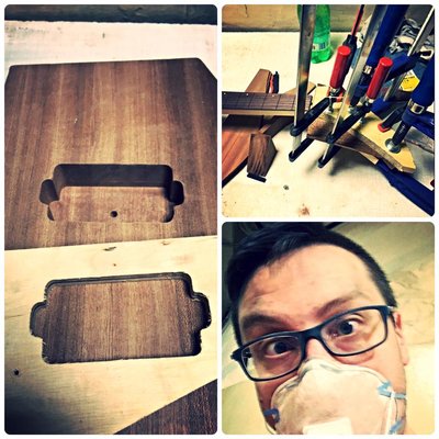

Klocek 12 ]
fornir sie juz klei, i przymierzyłem sie do pickup cavity ... jak dobrze pojdzie to przymierze sie dozamontowania pickupów w desce ... zamówiełem juz z Ali gwinty na sróby M2/M2,5/M3 (bo nie jestem pewien jak to bedzie z tymui srobami paswało od Dimarzio).
No i jakis debil sie na zdjecie wlepił ]:P
Klocek 12 ]

W sumie mało co widać na tych małych zdjęciach. Oprócz może tego.... W masce

No właśnie te zestawy....
Pojedyncze zdjęcia poproszę coby powiększyć i się przyjrzeć można było.
A na takich małych popierdółkach to nawet moje spawalnicze okulary nie dają rady
Re: Vka & EXPLO NTB
No nie dziwię się, że w spawalniczych nic nie widzisz
Re: Vka & EXPLO NTB
POPIK Right Click > Open image in new tab ] i se do woli powiększysz ]
Jak ładuje przez TapTalk, nie ogranicza rozdzielczosci ]:P

A w temacie to chciałem tylko powiedzieć, że może musisz przemyśleć zagadnienie frezowania, bo przydarzyło Ci się drugi raz wyrwanie na tej samej gitarze. Może jest wszystko ok i masz po prostu pecha, a może trzeba by np zmienić frez na lepszy jakościowo (lub ostry), albo mniej materiału na raz frezować, lub inaczej planować etapy frezowania.

Victor,
1. Podobno to jedno z pierwszych zapisanych w jezyku polskim zdan )) taka sytuacja
2. Tu kwestia podejscia kierunku zjebala temat ... frez byl ostry i w sumie wyjety z opakowania, zdejmowalem tez niewiele // ale ucze sie ))
Darek, nie uzywalem frezu z lozyskiem, szablon byl centymetrowy, widac na zdjeciach, poprzednich. Frez prosty 8ka ))

Dlatego, aby uniknąć problemów z łożyskiem, przy ręcznym prowadzeniu frezarki po szablonie preferuję korzystanie z tulejki prowadzącej.
Tutaj mogę sobie robić , co chcę, bez obawy o zatarcie łożyska, wysunięcia freza na głębokość, grubości szablonu,wycierania się szablonu itp. pochodnych. To są profesjonalne tulejki wymienne https://guide.alibaba.com/shopping-guid ... plate.html , a tutaj inny rodzaj https://www.uni-max.cz/kopirovaci-krouzek-10-mm/d/.
To rozwiązanie trochę tylko komplikuje projektowanie szablonu.
Trzeba po prostu sprawdzić takie rozwiązanie, bo skoro taka firma jak Festool (na stronie są takie pierścienie http://www.twenga.pl/akcesoria-do-freza ... nowej.html ) , Makita wytwarza całą gamę średnic takich tulejek , to znaczy, że są przydatne i często stosowane. Do tego jest cały arsenał dodatków, tak, że jest w czym wybierać.
Ja na forum podawałem sposób na wykonanie takiej tulejki w warunkach domowych.
Tylko nie pomyślcie, że jest to panaceum na wszystkie nasze zastosowania !!! To jest tylko inny sposób wykorzystania frezarki górnowrzecionowej.
