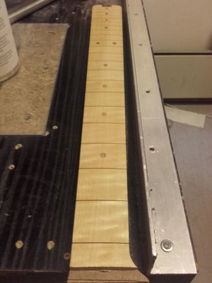

Lipa, lipa, lipa, jestem oslabiony //
Wzialem sie dzis za nabijanie progow i okazalo sie ze Molu mial racje, brzegi podstrunnicy, sa bardziej zaokraglone niz reszta // na 3 mm ,5mm w dol // co powoduje ze na koncach progi odstaja //
Nie wiem jak to mozliwe, ale w tele mialem to samo. Co robie zle???
Klocek radiusowy jest dobry, jak szlifuje to staje za glowka i obydwoma rekoma rownomiernie naciskam, pilnujac opuszkami czy prosto idzie.
Co robie zle???
Z wkurwu nawet zdjec nie porobilem ))
Do tego wyobliłem wstępnie gryf, metoda Mola, to wyszło nawet dobrze. Zostaly tranzycje ...
Ale ta podstrunnica ... ugh
Co robie zle???

Przykra sprawa. Moze powinieneś chociaż z jednej strony zamontować jakieś prowadzenie dla klocka. Ja to robię w ten sposób i klocek radiusowy ma 46 cm długości.Kątownik jest zamocowany równolegle do osi gryfu i dociskam klocek do kątownika.

Jeżeli szlifowałeś z ręki, beż prowadnic, to najprawdopodobniej to jest przyczyną mocniej zeszlifowanych krawędzi podstrunnicy. Ja mocuje dwa profile aluminiowe po bokach gryfu i śmigam pomiędzy nimi.
Możesz usunąć progi, zeszlifować podstrunnicę o 1mm. Możesz wymienić podstrunnicę. Możesz też spróbować mocniej wygiąć progi przed nabiciem, licząc na to, że nie wyskoczą później na środku

tak ... musze sprobowac z prowadnicami, to jedyne rozwiazanie na ten moment.
Progi sa nabite i stabilne, rowniez juz obrobione. To sostanie, za kazdym razem jak bede grał bede o tym pamietał.
Niemniej jestem rozczarowany swoja praca, wychodzi na wierzch moja niecierpliwosc i niedokładnosc, nad tym musze pracowac.

Przyczyn złego efektu szlifowania może być kilka - wyżej wymieniono , a ja się chciałem odnieść do sprawy w trzech.
Pierwsza, to przyklejenie /zamocowanie papieru na klocku. Jak będą jakiekolwiek nierówności, to masz z głowy.
Druga, to brak bieżącej kontroli procesu szlifowania polegającego na tym, że "markerujemy" powierzchnię ołówkiem, kredką itp.,
- na zdjęciach kolegów na forum widać te markery, są na filmach na YT - a tym samym mamy natychmiastowy sygnał, że coś jest nie tak.
W trzecim, to klocek może być zbyt wiotki i nacisk nierównomierny będzie skutkował "wycieraniem" większym w miejscach nacisku.
Weź usztywnij klocek jakimś profilem aluminiowym (aluminiowe, usztywnione żebrowaniem stosuje się w większości prezentowanych tutorialach). http://www.philadelphialuthiertools.com ... mm-length/
A co do długości klocków, to w większości w handlu spotyka się 200-250 mm długie, bo w sumie, to nie są potrzebne dłuższe, ale dla wygody, pewności efektu w większości próbujemy robić sobie dłuższe, zapominając często, że wraz z długością maleje sztywność, a wzrasta zagrożenie deformacją wynikającą z właściwości drewna.
Stąd np. strugi, poziomice, narzędzia i oprawy narzędziowe robione są z poważnego klocka i twardego, odpornego na deformacje gatunku (grab, wiąz, teak), inne mają wstawiane twardsze materiały na stopu, itd.
Ponieważ najczęściej dysponujemy powiedzmy popularnymi gatunkami drewna, sklejek itp, to najprostszym rozwiązaniem dla zwiększenia sztywności jest dokręcenie profilu usztywniającego, bądź to drewnianego, bądź metalowego.
Po tych zabiegach wskazane jest sprawdzenie równoległości radiusa na całej długości klocka, bo o krzywiźnie nie wspomnę.
