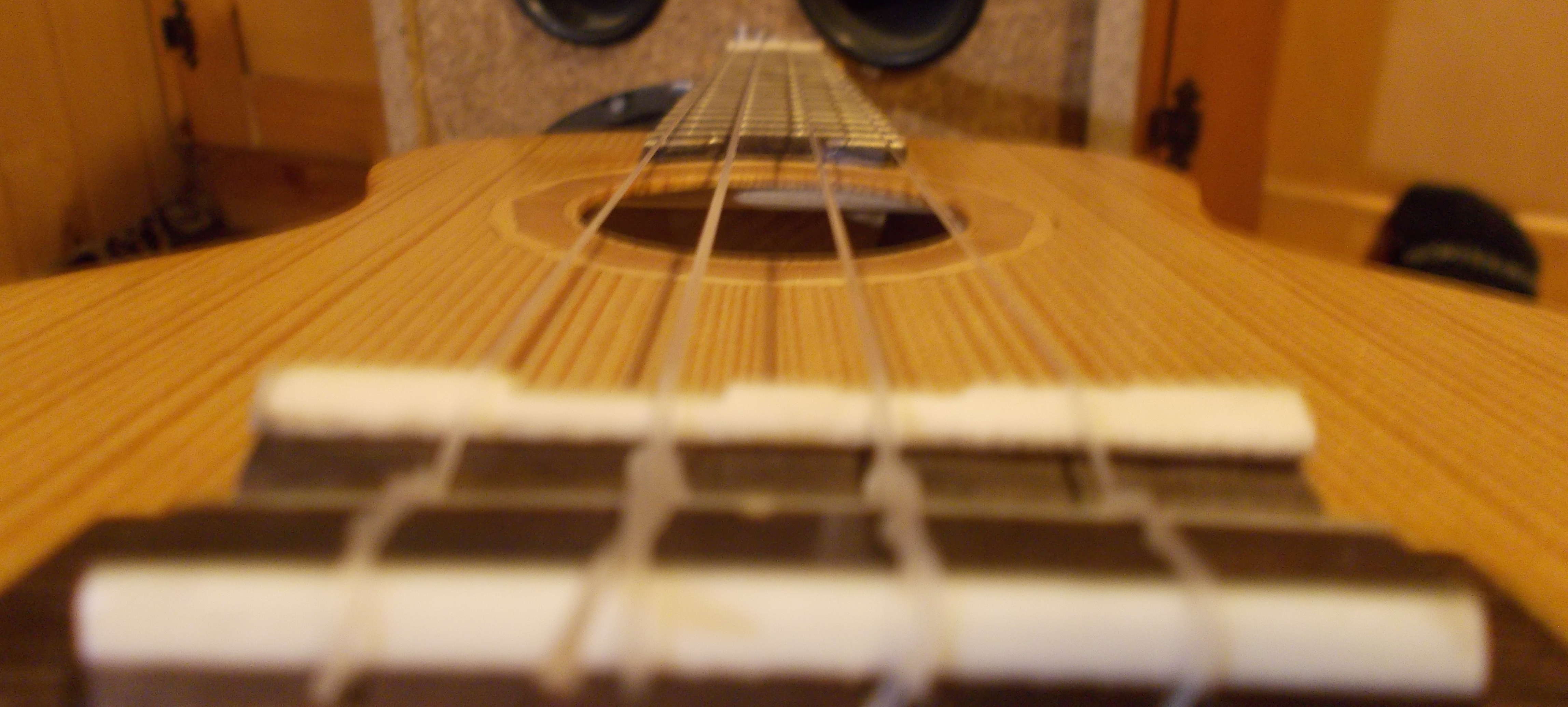

Jak zapowiedziałem w poście powitalnym wrzucam zdjęcia ukulele nie do końca sopranowego (menzurą mu bliżej do koncertowego, a wielkością pudła do soprano :-) ). Gra dość głośno (głośniej od uku koncertowego, które ogrywałem w sklepie) i w moim odczuciu ładnie (niestety nie mam jak nagrać próbki, gdyż jedyny mikrofon jakim dysponuję to ten w telefonie :-( ). Wizualnie nie jest takie ładne jak bym chciał głównie przez brak bindingu i przebarwienia topu, ale cóż to dopiero mój pierwszy instrument...
Specyfikacja:
top - świerk (nie najlepszej jakości niestety)
tył i boczki - jesion
gryf - jesion
podstrunnica i mostek - wenge
siodełko i strunnik - róg
rozetka - grusza i jawor
klucze - Framus
belkowanie - świerk, jesion
wykończenie - politura
Szymon
Zdjęcie nie oddaje faktycznego koloru

Re: Ukulele soprano/koncert
Post autor: poco » 2016-12-16, 23:18
No i o to chodzi!!! Tak ma wyglądać Twój instrument, a jeżeli jeszcze odpowiada brzmieniowo, to tylko pozazdrościć.
Post autor: PiotrCh » 2016-12-17, 14:11
Również gratuluję!
Nie jest łatwo za pierwszym razem zrobić perfekcyjny instrument, jeśli to właśnie na nim ćwiczy się po raz pierwszy dane techniki. Gra, brzmi, stroi - to jest najważniejsze - bo instrument jest do grania:)

Fajny instrument ci wyszedł - oryginalny ;) W jaki sposób wykonałeś rozetę? Wyciąłeś większy otwór, a następnie dokleiłeś "klocki" z drewna czy wyfrezowałeś pod nie kanał?
simone
Posty: 25
Rejestracja: 2016-12-10, 19:32
Post autor: simone » 2016-12-18, 20:09
Wykonałem kanał ręcznie: dlutkiem i cyrklem do wycinania kółek. Cyrklem naciąłem płytę do ok. połowy grubości, a dłutkiem wybrałem zbędny materiał. Potem do kanału wkleiłem "klocki" :-)
