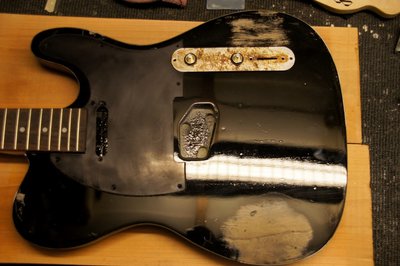

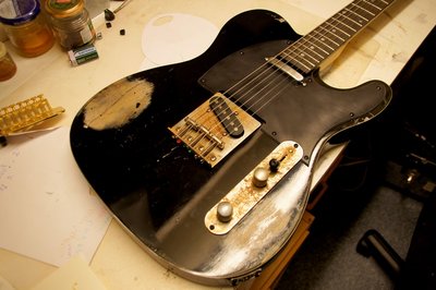

Kolejna gitarka z mojej pracowni. Gitara jeszcze nie skończona, lakier spolerowany z pierwszego i na tym już zostanie.
Specyfikacja:
Korpus - Olcha 2 kawałki + binding (czarny, biały, czarny)
Gryf - Klon
Podstrunnica - Palisander
Menzura - 25.5"
Radius - 12'
Elektronika - Merlin Pickups, Potencjometry CTS, kondensator Orange Drop, treble bleed- Orange Drop + rezystor Dale, przełącznik Fender
Mostek - Gotoh
Klucze - shaller
Lakier - Cardinal Luthierlac Spray Lacquer+ Nitrolak czarny z Dębicy
Na dzień dzisiejszy gitara prezentuje się tak ;)

no w końcu ładnie wykończony telecaster na tym forum;)
Ja mam bzika na punkcie gitar "relic" więc nie jestem obiektywny - mi się po prostu to podoba:)

Dzięki ;) Bardziej obstawiałem na pojazd za relic ;) Ja akurat lubię bardzo relicowane instrumenty więc pokusiłem się o tele które mi najbardziej pasuje w relicu właśnie. Niestety padł mi dziś aparat więc jutro postaram się wrzucić coś z lp ;)

Nie moj klimat zupełnie. Jak dla mnie szkoda roboty. Ale kto bogatemu zbroni ;-)

oj bo relic to trzeba lubieć;)
Piotrek pomyśl o dorobieniu innego gryfu może, takiego bardziej rasowego... wiesz - jednoczęściowego a przynajmniej z jasną podstrunnicą, wtedy fasolki się pokażą pod strunami:)
Mostek vintydżowy masz?

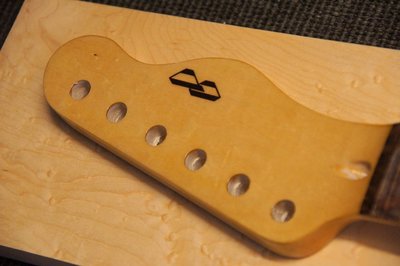

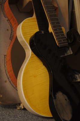

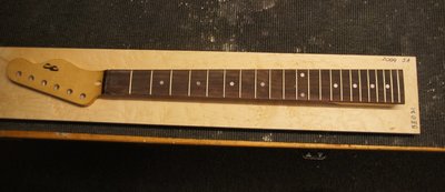

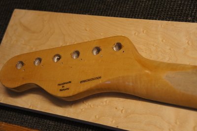

Czy szkoda roboty.. powiedzialbym ze roboty znacznie mniej przy lakierowaniu. Do zbudowania tej gitary zainspirowal mnie nawal gitar Suhr Antique na serwis gdzie lakier jest conajmniej badziewny. Podklad w tych Suhrach to jakas lipa straszna.. Cos bialego pod lakierem nitro konsystencji kredy.. Strasznie miekki szit. I do tego jakby narysowane ploterem spekania lakieru.. Bazujac na popularnosci relicow powstaje ten projekt. Most mam, niestety nie vintagowy, tylko masywny gotoh z mosieznymi 3ma wozkami. Szyjka juz zostaje ta ktora jest bo wybralem na ten gryf najmniej falisty klon jaki mam w pracowni a jasny gryf z klonu oczkowego lub falistego zapewne niedlugo wezme na tapete :-) Palisandrowa podstrunnica juz zostala lekko postarzona.
szybki szot gitar które mam na tapecie ;)

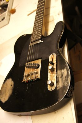

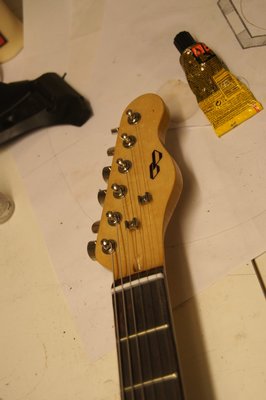

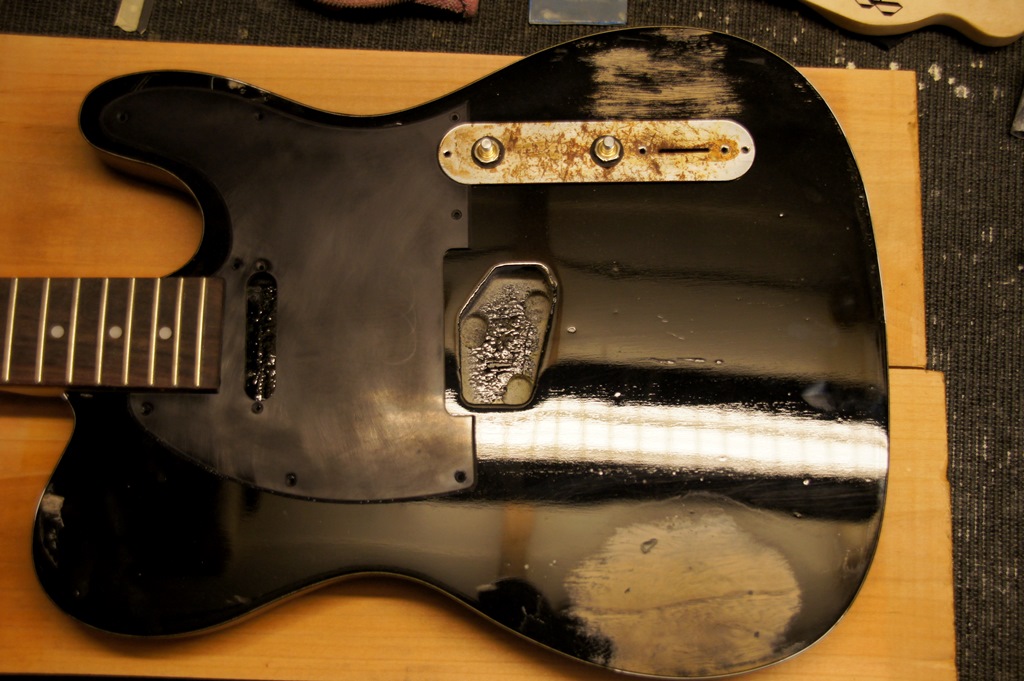

Na szybkości tele poskładany ;) Czeka jeszcze na przetworniki od Merlina i klucze ale już gra ;) Nie jest jeszcze ustawiony i odpicowany. Fotki strzelone w biegu

żeby tylko gryf był jednoczęściowy.. jasny:) Fajny most. Fajnie gra?
Piotrek_Violin
Posty: 320
Lokalizacja: Oslo
Re: Tele relic by Piotrel_violin
Post autor: Piotrek_Violin » 2015-10-17, 09:19
No teraz też to widzę że mogłem zrobić mu jasny gryf.. Cóż.. O brzmieniu jeszcze za wiele nie powiem bo grałem na niej może z 5 minut, wypowiem się jak założę merliny, bo teraz są założone fendery z mexa i dopicuję setup.

No to następny tele będzie z jasnym gryfem:) Albo strat. Oczywiście te gitary w wersji modern mają swój urok również, ale sięgnięcie do ich początków pokazuje całą ich naturę vintage. Więc styl relic jak ulał pasuje do tych właśnie gitar - ale nie każdy to lubi i niech tak zostanie:)
