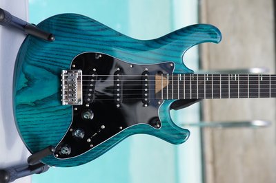

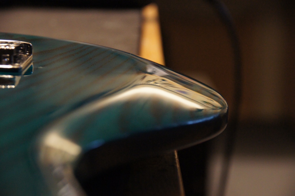

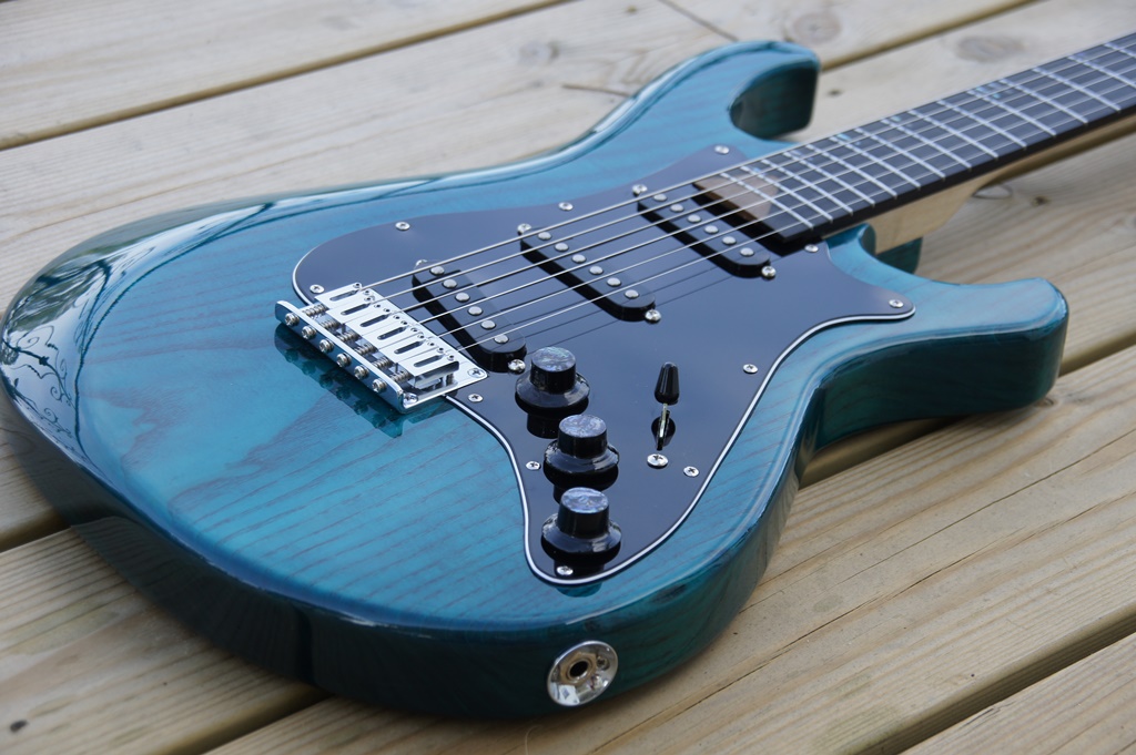

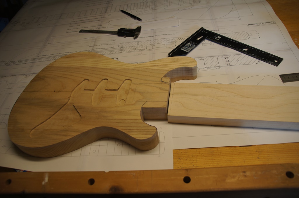

Tym razem Wrzucam Wam zdjęcia strata ;)
Specyfikacja :
Menzura - 25.5"
Radius- 12'
Korpus- jesion-jeden kawałek kupiony w kanadzie
Szyjka- klon również kupiony w kanadzie
Podstrunnica- heban, markety abalone
Lakier - nitrocelulozowy Cardinal Luthierlac Spray Lacquer
Progi- stainless steel
Klucze- Gotoh

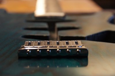

Mostek- Gotoh
Siodełko - kość
Potencjometry- CTS (treble bleed- kondensator orange drop rezystor Dale)
Kondensator tone- Orange drop
Przełącznik- Fender
Gałki jak widać hande made wykończone abalonem

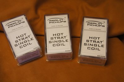

Przetworniki: Merlin pickups Hot Overwound

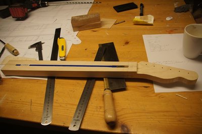

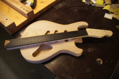

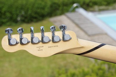

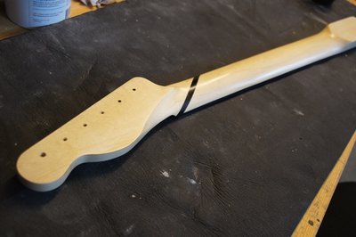

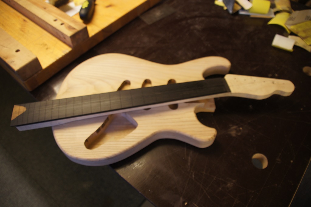

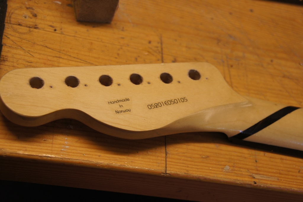

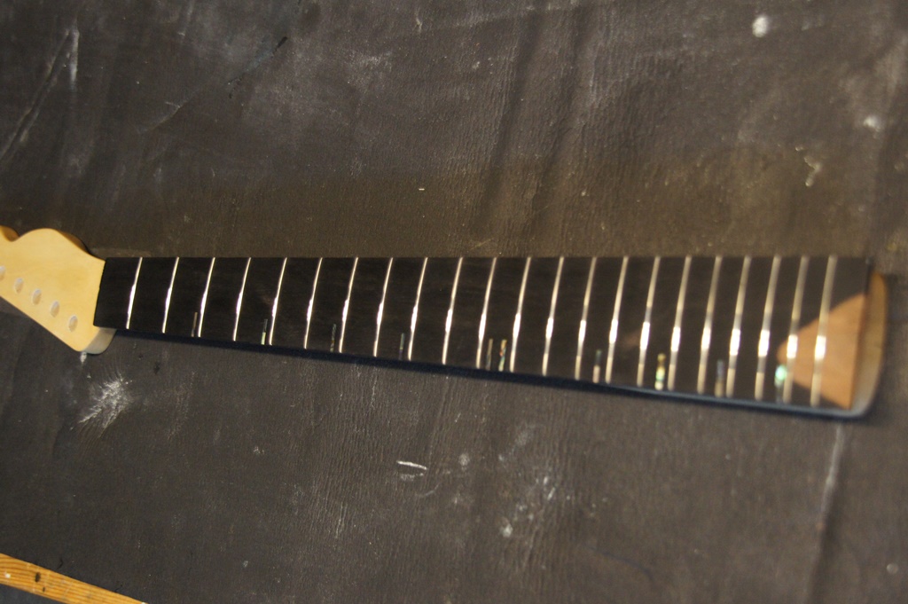

Ciekawostką w tej gitarze jest bardzo gruba podstrunnica która ma 9mm. Owy grubas wymusił na mnie podzielenie kanału na pręt napinający na 2 części, i tak część pręta chowa się w klonie a część jest podfrezowana w hebanie ;) Niestety nie znalazłem zdjęć jak wygląda frez w hebanie.

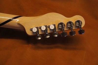

Przymiarka kluczy
Piotrek_Violin
Posty: 320
Lokalizacja: Oslo
Re: Strat by piotrek_violin
Post autor: Piotrek_Violin » 2015-10-08, 11:35
Ciąg dalszy ;) Ostatecznie wygrały gotohy :)

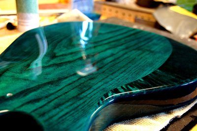

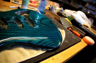

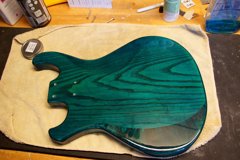

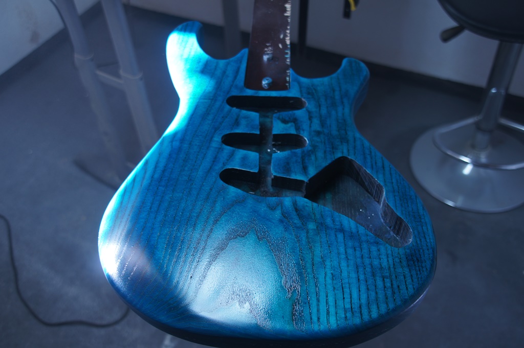

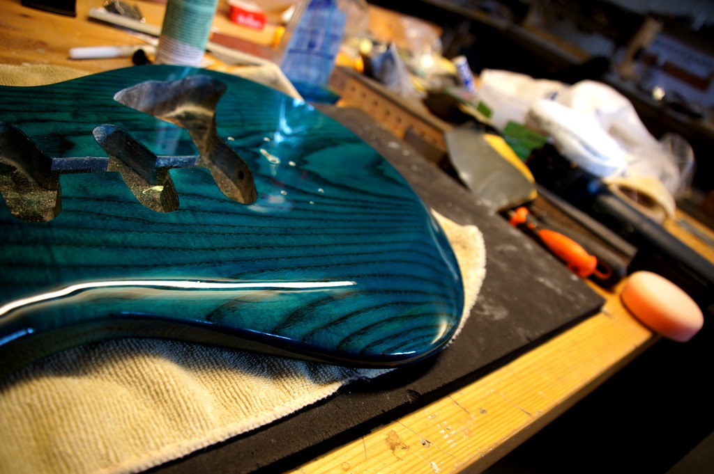

Cardinala kupiłeś u siebie czy bez problemu Ci przesłali? Czym barwiłeś korpus? Czy to gotowy kolor czy sam mieszałeś? I jaki jest na prawdę, bo na niektórych zdjęciach niebieskawy a niektóre zielonkawy.

U siebie mam problem żeby kupić chociażby spirytus. Cardinala kupowałem w stanach, bez problemu przypłynął statkiem. Generalnie są problemy z zakupami np lmi nie wysyła na eksport honduran mahogany więc ja korzystam z pośredników w transporcie ;) Ma to swoje plusy ponieważ wysyłam co jakiś czas sobie paczkę zbiorczą co generalnie wychodzi taniej.

Coraz dziwniejszą politykę wysyłkową mają w US.. jeszcze niedawno kupowałem w lmii barwniki, teraz są już "us only". Z drewnem to rzeczywiście problem, też chciałem kupić honduran mahogany ale utknąłem na wysyłce. A jak już było światełko w tunelu to za jedną deskę, z przesyłka, wychodziło ok 200$. To jeszcze proszę o odpowiedź na pytanie o barwienie :)

Dzięki popik ! Pojedynczych desek się nie opłaca ciągnąć niestety. Ja korzystam z usług plusexpress w stanach, lmii oraz inni dostawcy nie robią problemu ponieważ wysyłają do stanów, plusexpress pakuje mi wszystko w jedną wielką paczkę i już ;) Koszty przesyłki do Norwegii w moim przypadku oscylują w przedziale 100-200$ natomiast, w przypadku cła w Norwegii już nie jest tak kolorowo niestety.. Ja drewno barwiłem farbextraktami od henglewskich choć mam również barwniki z lmii. Kolor który uzyskałem zależy od oświetlenia , generalnie jest niebieska, aczkolwiek lakier lekko zmienił kolor i w zależności od barwy światła kolor lekko wpada w zieleń przy żarówce, natomiast w świetle słonecznym czy barwie zbliżonej do słonecznej kolor jest niebieski.

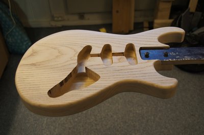

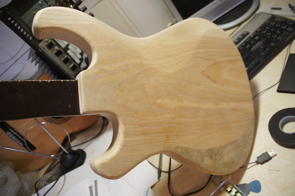

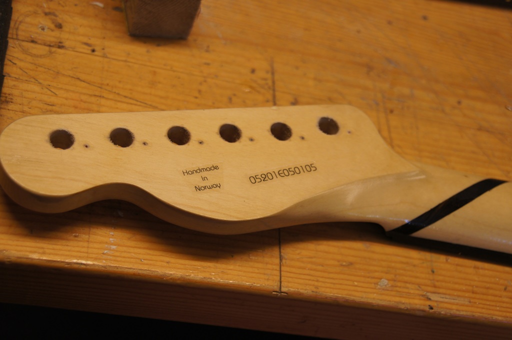

Jak został doklejony ten kawałek drewna na kancie dolnym wewnętrznym? Doklejony ornir? Co to za drewno?
No i podpowiedz, jak robiłeś gałki. Laickim okiem wyglądają jak kute, ale prawie z pewnością, odrzucam tę opcję :).

Post autor: Piotrek_Violin » 2015-10-09, 20:13
Dzięki serdeczne za dobre słowo ;)
Ludi - Kawałek drewna w dolnym kancie to intarsja z falistej olchy grubości 3 czy 4 mm (nie pamiętam dokładnie), nie jest to fornir. Zamysł był taki by jakoś ożywić plecy gitary i myślę że wyszło na plus. Gałki są toczone z klonu , na wierch naklejony abalon, klon zabarwiony na czarno i całość zalakierowana lakierem akrylowym z utwardzaczem. Gałki nie są super idealne ponieważ nie mam dostępu do tokarki i było one "toczone" z użyciem frezarki ale prezentuję się wg mnie fajnie, a fakt że nie są super idealne.. cóż to hande made ;)
