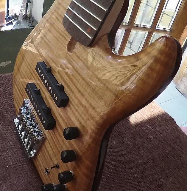

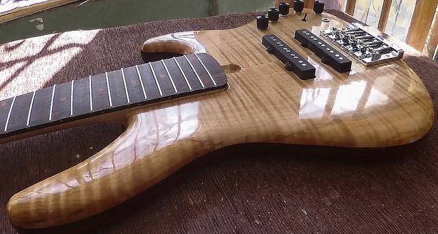

Kilka fot modelu , ktory sie najlepiej sprzedaje. Ten egzemplarz ma korpus z andiroby w srodku , po bokach padouk , linia wenge i top z klonu. Gryf klon z przklejkami i podstrunnica wenge z markerami z padouka.
Przetworniki Reed James neodymium , elektronika Aguilar OBP 3 , most Hipshot "Kick Ass" , stroiki Schallera, menzura 34 , spacing 19mm.

Czego się spodziewasz?
Perfekcyjnie wykonany instrument z gatunków mało u nas znanych. Brzmienio trudno ocenić. Ale optycznie cacko. Ludzie wstydzą się pytać😁

Popik ... Nie ma idealnych i perfekcyjnych konstrukcji. A juz na pewno nie wsrod moich instrumentow.
