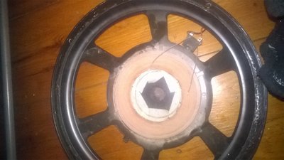

Po wyjęciu cewki okazało się, że rozkleiły i odspoiły się dwa ostatnie zwoje i po prostu dyndały w szczelinie powodując zniekształcenia dźwięku. Dalsza inspekcja ujawniła, że ktoś zaszalał przy naprawie i tak pokaleczył membranę w miejscu zawieszenia cewki i amortyzatora, że jedynym sposobem było to zalanie klejem powstałej szpary. Różnica w wycentrowaniu wynosiła 5 mm.

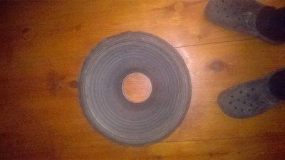

Teraz należało odspoić membranę od kosza , co niestety znowu wymagało gorącego noża. Nie obyło się bez deformacji zawieszenia, ale powiedzmy, że można było odpuścić ten temat i ponownie przykleić resor.
Gorzej przedstawiała się sprawa z częścią centralną , gdzie trzeba było przykleić resor dolny i cewkę.

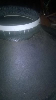

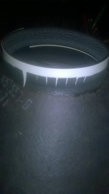

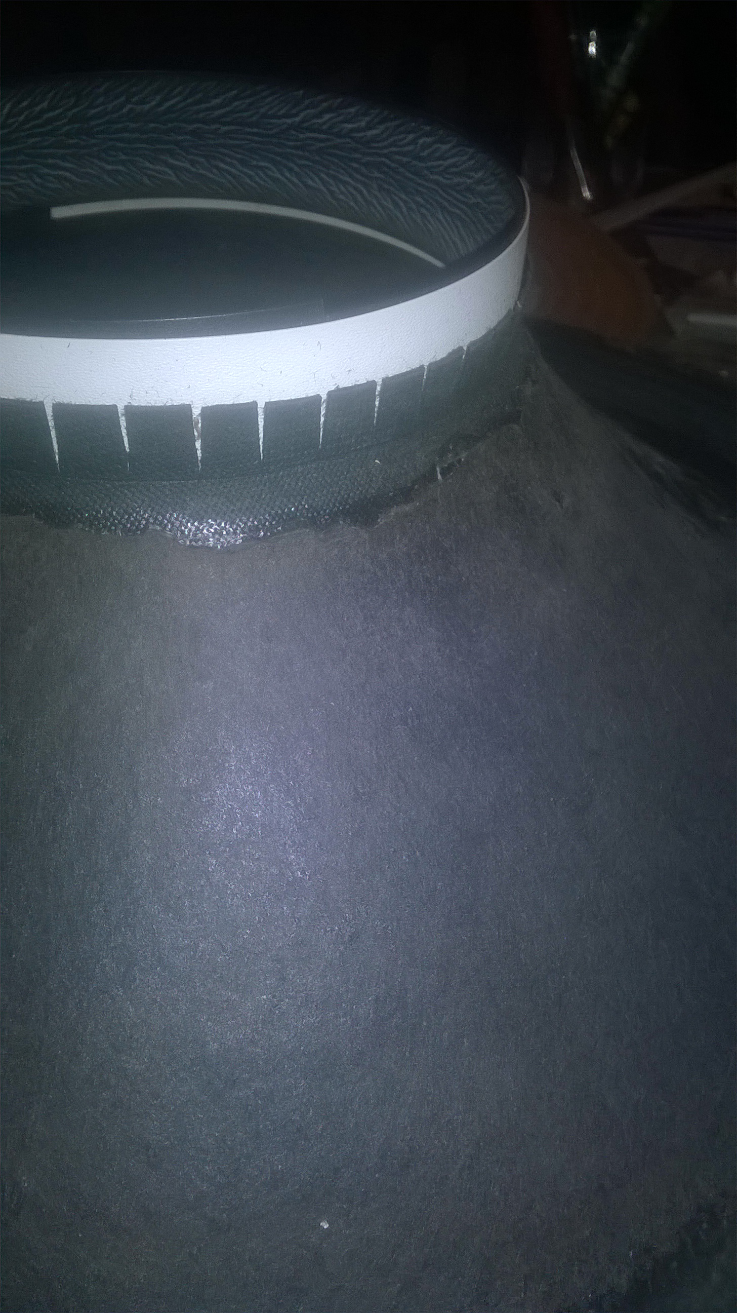

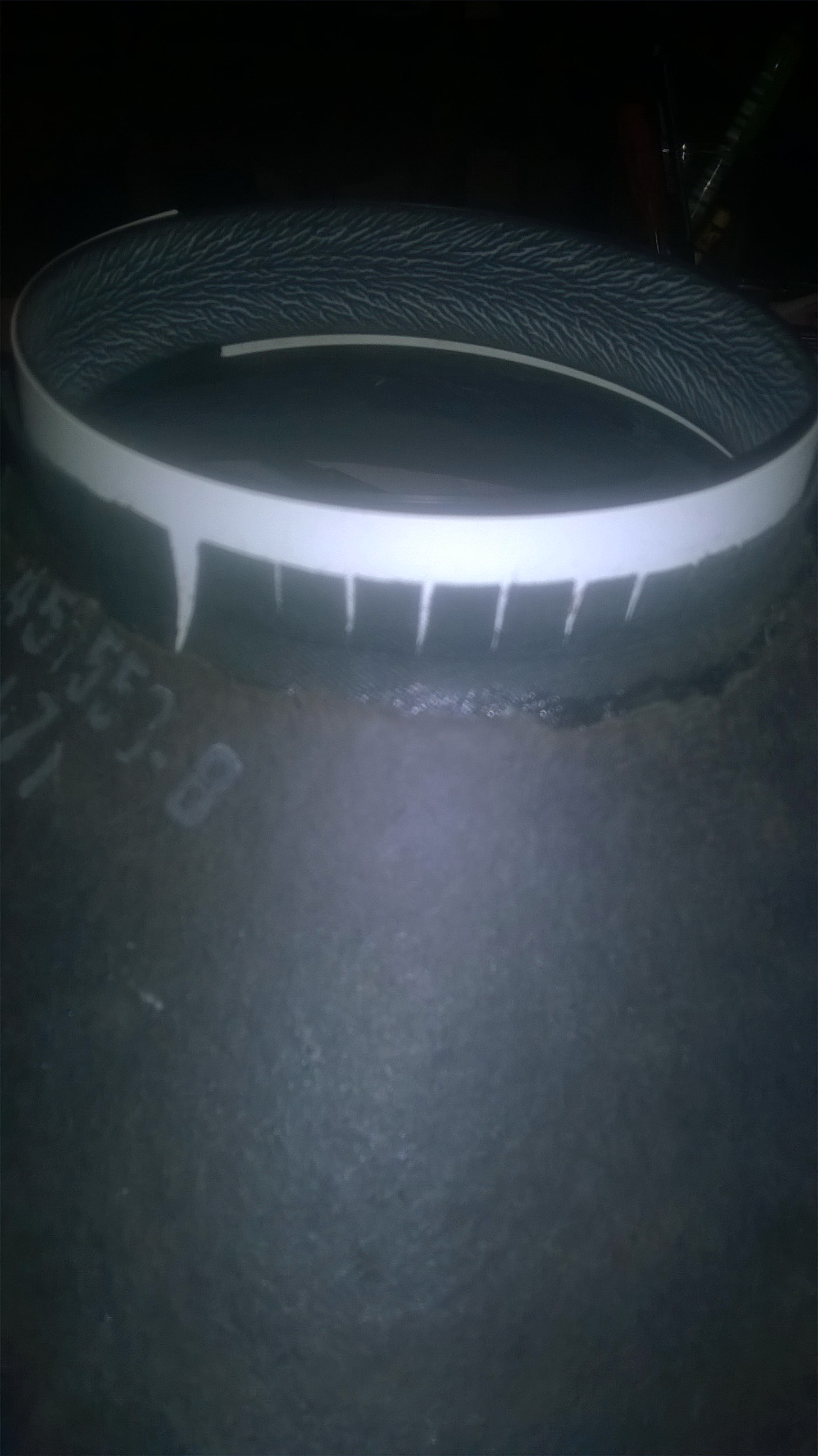

Wziąłem więc inną membranę i wkleiłem koniec stożka tak, żeby odtworzył oryginał.
Problem nie tutaj się zawarł, a raczej w stworzeniu nowej końcówki tak, aby dało się centrycznie wkleić cewkę z karkasem, którego średnica wynosi 102 mm !, czyli większa niż puszki po farbie.
Sposób uzyskania tego wymaganego otworu pokazują zdjęcia, gdzie widać ponacinane elementy tworzące rodzaj korony. To jedyny sposób na wykonanie trwałego połączenia walca ze stożkiem.
kosz oczyszczony z kleju u pozostałości resorów, szczelina wydmuchana sprężarką z jednoczesnym usuwaniem mokrym wacikiem (umoczony w kleju dla wyłapania stałych cząstek).
Po namyśle postanowiłem wymienić także resor górny, który jest wykonany z tkaniny nasączonej czymś tam. Oczywiście trzeba było dopasować oba do dostępnych na rynku resorów estradowych. Z górnym nie było tematu, ale dolny, to inna bajka, bo jak pasowała średnica zewnętrzna , to wewnętrzna dla takiej cewki niestety nie. Znowu posłużyłem się metodą jak przy membranie i resor przykleiłem ( o problemach z ustaleniem miejsca jego mocowania, pomiarach, domowym " osprzęcie specjalistycznym" nie wspomnę. Dość, że wszystko dało się opanować. Klej butapren i po klejeniu!

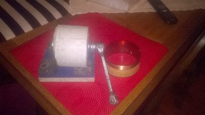

Czas na cewkę, czyli jej przezwojenie. Zwoje policzone, drut pomierzony tylko go kupić. No właśnie, gdzie!? Znalazłem dostawcę małych ilości , od którego nabyłem drut z impregnatem!, czyli po nawinięciu wystarczyło podgrzać uzwojenie i drut się sklejał i impregnował całą cewkę. Pierwszy raz słyszałem o takim produkcie i go zastosowałem. Teraz podstawowa czynność, przezwajanie. Do tego potrzebny był stosowny trzpień na który zamocuję karkas i nawinę drut bez jego deformacji - docisk drutu może zmienić średnicę.

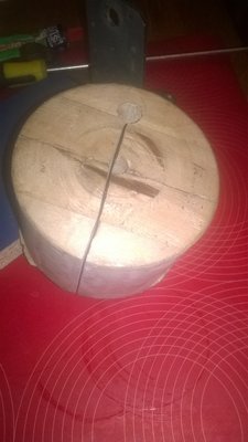

Żeby to uzyskać, to skleiłem trzy kawałki drewna jaworowego (średnica !) , wywierciłem centralny otwór i przetoczyłem na tokarni do średnicy o 0,5 mniejszej iż docelowa - cewkę trzeba potem zdjąć z trzpienia! Aby dopasować średnice cewki i trzpienia, trzpień przewierciłem blisko obwodu, rozciąłem do tego otworu i tym samym otrzymałem trzpień rozprężny. Impregnacja powierzchni, szlifowanie powierzchni nałożenie karkasu, rozprężenie przy pomocy klinów (2 szt.). osadzenie osi obrotu, zamocowanie w "łożu nawijarki" ;-) :-D , drut i kręcimy uzwojenie 2 warstwy. Impregnacja palnikiem na gorące powietrze, zdjęcie z "maszyny", rozklinowanie i zsunięcie gotowej cewki z trzpienia.

Podobno już mogę zapodać fotki. Są w odwrotnej kolejności niż poczynania przy rewitalizacji, ale wiadomo o co chodzi.

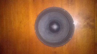

Mój smok 😀
