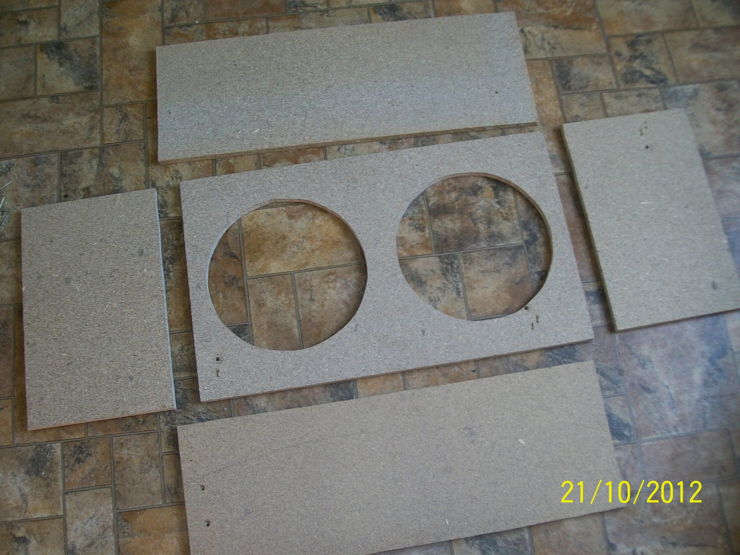

Witam postanowiłem zbudować sobie kolumnę na próby,ale jako że był w domu jakiś stary mebel i szkoda było go w piecu unicestwić uznałem że z materiałem na budowę nie będę świrował i wczorajszy wieczór spędziłem z wyrzynarką w łapce :mrgreen:
dane techniczne:
-moc 100w
-głośniki 2x GD 30/50 (kupione za przysłowiowy 4-ro-pak)
wymiary:
-szerokość 690mm
-wysokość 430mm
-głębokość 250mm
A oto efekt wyrzynarkowego szaleństwa :-P

A co to za głośniczki bo wyglądają nieżle. Tylnej ścianki nie będzie tak? Nie wiem czy nie straci na basach, ale spróbuj, zawsze można ją dodać. No to czekam na dalsze prace. czasem warto listwę sobie przymocować wtedy proste linie cięcia wychodzą :)

było cięte według długiej stalowej linijki więc jest w miarę równo (wiadomo wyrzynarka zawsze gdzieś przekosi ale pasuje wszystko tak jak ma pasować)
głośniki to GD30/50 TONSIL a kolumna będzie półotwarta
teraz właśnie skończyłem wycinać otwory pod boczne uchwyty
jeszcze zostały listwy do zrobienia i można się bawić w tapicerkę
CDN...

No to masz jedne z najlepszych głośników z przeznaczeniem na paczkę gitarową. Niektórzy porównują je do celestion'ów. Teraz tylko dobrze zmontuj skrzynię, ładnie ją oklej , solidny grill sztywny lub tkaninę i będzie super. Czym to ma być napędzane?
Bez względu na moc jaką będziesz napędzał tego potwora, bo będzie to naprawdę głośne, wzmocnij płytę przednią bądź kantówkami, bądź drugą płytą. Rozważ także to, czy będzie to paczka zamknięta, czy pół-otwarta, czy otwarta. Najlepszą wersję możesz sobie dobrać sam dokonując symulacji zamknięcia tyłu w różnym zakresie. Powodzenia

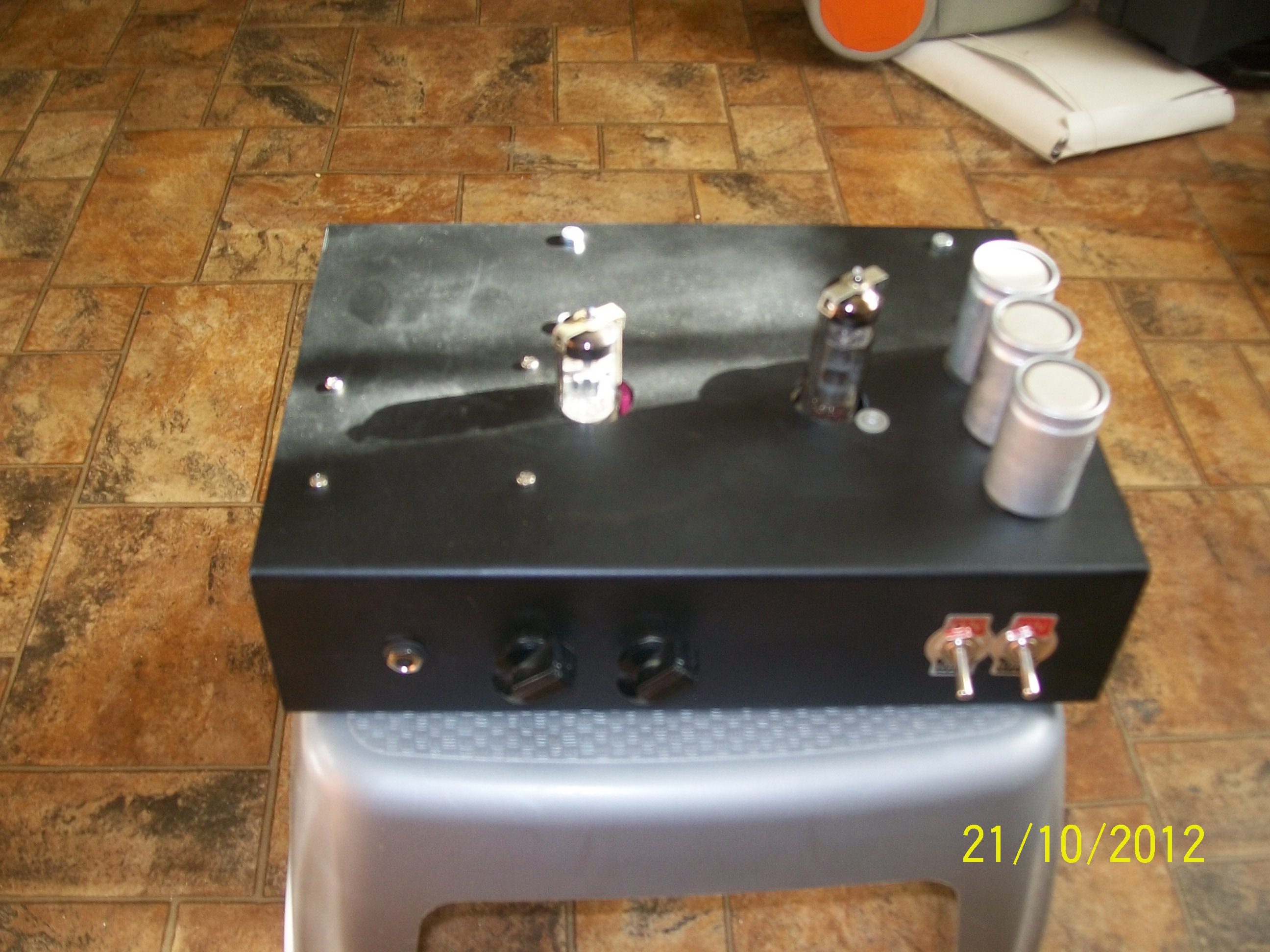

Jak chcesz kupić gotowy wzmak i dać do uruchomienia, to polecam ten http://tablica.pl/oferta/stary-gramofon ... 1Hp5H.html
Dasz jakiemuś lampowcowi i uruchomi go bez problemu. Myślę, że te 5W spokojnie wyciśniesz, a poza tym , to możesz sobie spoko zrobić małe kombo typu Laney 8 cub lub Harley benton. To takie gdybanie, ale jeżeli chcesz poczuć lampę, to jet to tania wersja.

Co do lamp na preampie to kurcze nie wiedziałem że takie żywotne są a co do poczucia lampy to mam od jakiegoś czasu takie 5watowe maleństwo i ma u mnie dożywocie :mrgreen:
Również jest wytargane ze starego walizkowego gramofonu produkcji radzieckiej o nazwie ''Kawaliera''

dorób do tego obudowę - będzie ładny headzik :) co do wzmaka LDM to ten na którym ja grałem był chyba starsz więc moze starsze wersje miały ten problem a w nowszych cos zwalili, mniejsza z tym. Ja mam teraz 100W Valvekinga 100% lampa i jestem super zadowolony, tyle,że do domu troche za mocny ale co zrobic.. na próbach sie spisywal zajebiście.

Tak tak valveking jest świetny ogrywałem od znajomego to mój faworyt na rynku lampowych wzmaków.A i taka anegdotka; jak pierwszy raz odpaliłem to maleństwo prezentowane wyżej z podłączonym metalzone BOSS sound zawiał mi właśnie valvekingiem,byłem zaskoczony i dla tego ta ''kawaliera'' ma dożywocie :mrgreen: obudowę właśnie posklejałem i poskręcałem czekam tylko aż ekoskóra przyjdzie z allegro

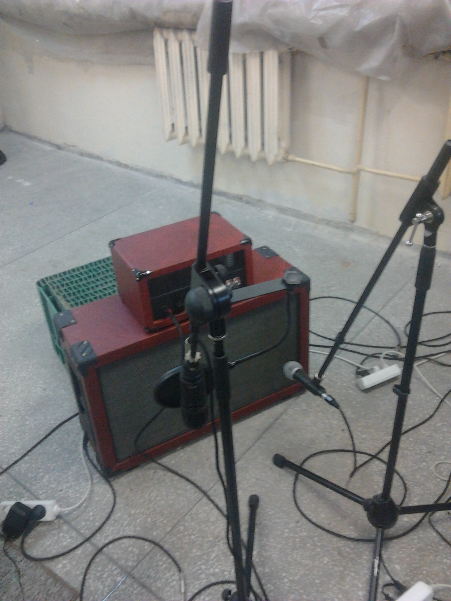

No to czas troszkę odkopać temat i zaprezentować set po wykończeniu.Zdjęcia niezbyt dobrej jakości bo z telefonu ale oto jak prezentuje się moje 212 - :mrgreen:

No i bardzo ładnie ci to wyszło. Gratulacje. Rozumiem,że z brzmienia tez zadowolony?

No powiem szczerze bardzo zadowolony a nawet bardziej niż bardzo :mrgreen:
Na żywo sound z kapci wyrywa :mrgreen:

Widzę,ze tam jakieś mikrofony są.. moze nagrasz coś i zapodasz?
