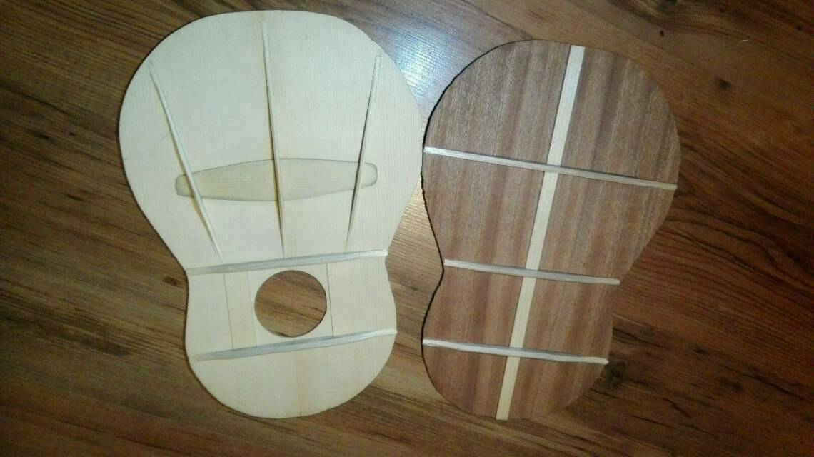

A w międzyczasie powstały szablony do pracy. Z poliwęglanu z Castoramy. Dużo szlifowania cięcia i mierzenia.
Szablon się przydał i materiał pocięty.

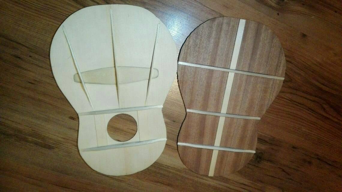

Przybyło trochę roboty - obrobiłem na wymiar beleczki płyty górnej i samą płytę która ma 1,3-1,9mm.
Masz już formę do stabilizacji boczków?
A tak dla poddierżania razgawora to dopiszę, że w przypadku skrzypiec i altówek niektórzy stosuja odwrotną kolejność tych prac.
O co chodzi: Jak się ma zrobione płyty rezonansowe i potem próbuje dogiąć boczki tak żeby dokładnie do nich pasowały, ale tak równiusieńko co do setnej milimetra żeby ten nawis (bo taki jest w skrzypcach) był równiutki, to się okazuje że nie idzie.
Boczki jest trudno dogiąć aż tak dokładnie.
Trik polega więc na odwróceniu kolejności prac - żeby najpierw wygiąć boczki, a potem je odrysować na materiale z którego potem będą płyty rezonansowe.
A więc, innymi słowy, trik polega na tym żeby dorobić płytę do wcześniej zrobionych boczków zamiast doginać boczki do wcześniej zrobionej płyty.
(Ale nie wszyscy taki trik robią.)

Płyta jest wycięta z małym naddatkiem aby można było skompensować jakieś różnice w wymiarach przy łączeniu z boczkami - jeżeli takowe powstaną. Widziałem formy z "podcięciem" u dołu docisku po to by nieco większa płyta weszła do formy. Rozstaw docisków ustala się na szablonie a nieco wieksza płyta leży na dole formy gdzie ma wycięcie w docisku, które pozwala jej tam wejść pomimo większego wymiaru niż szablon. U mnie forma jest niższa niż boczki czyli po połączeniu boczków wklejam górę, frezuję frezem z łożyskiem na zero i odwracam pudło w formie a naddatek sfrezowany mi nie przeszkadza.

Masz Janek fajną płytę montażową, ale pokaż formę do stabilizacji kształtu boczków po gięciu. Bez porządnego kopyta nie będzie gładkiej linii bocznej, będą schody.

Kolejny mały kroczek i wstępnie obrobione beleczki.
