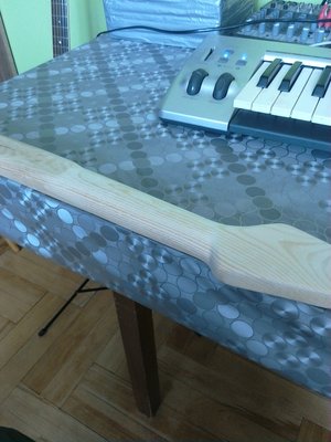

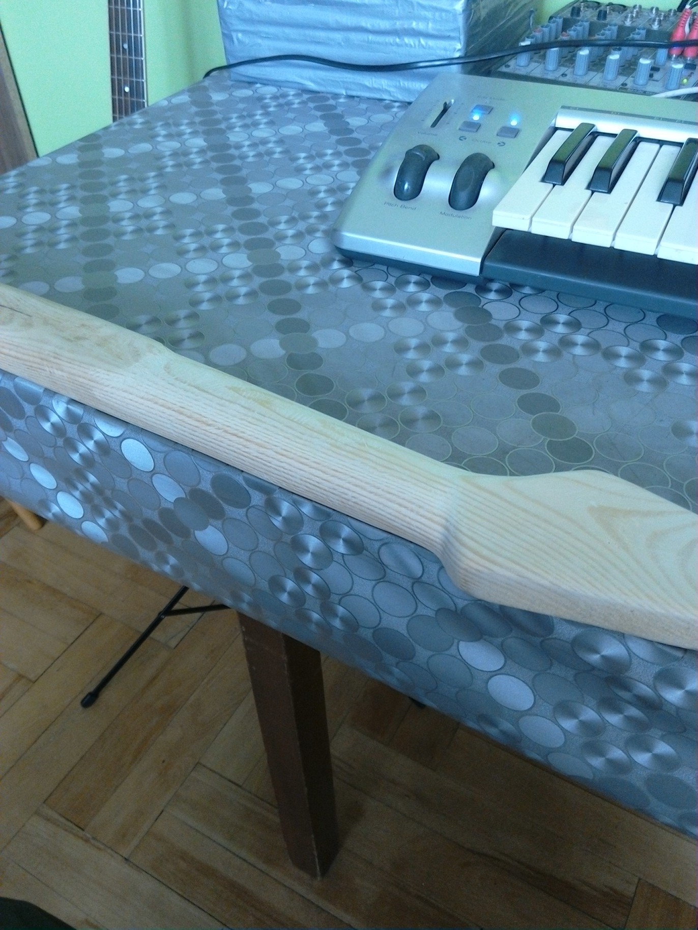

Ćwiczę sobie jeszcze profilowanie gryfu pilnikami. Wprawdzie to sosna, która nie najlepsza jest do obróbki ale zawsze coś. Czekam jeszcze na cyfrową suwmiarkę a następnie będę nacinał sloty na progi

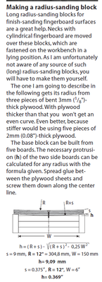

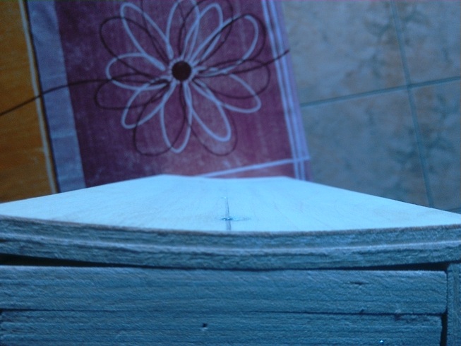

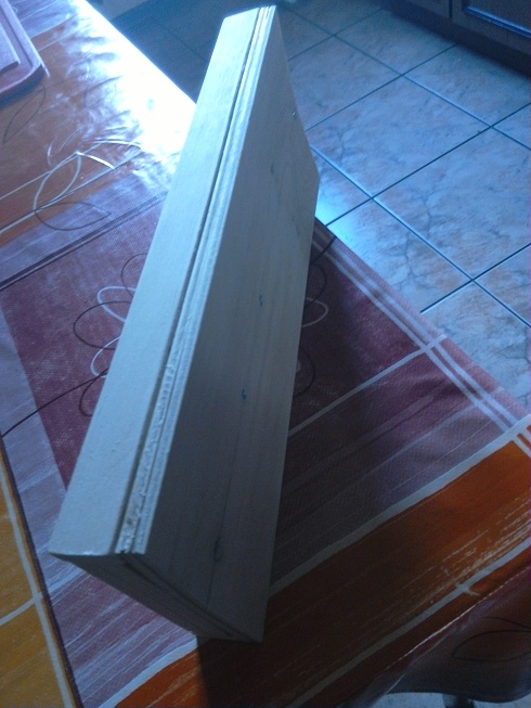

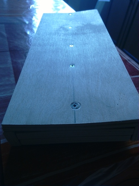

Dzisiaj zrobiłem klocek do szlifowania podstrunnicy o radiusie 12 cali. Skorzystałem z tego planu: Ciąłem ręcznie więc jest niezbyt dokładnie ale następny zrobię już od machiny

Dobrze skomentowane - cwane, ale z radiusem o zadanej krzywiźnie ma niewiele wspólnego. To jest taki ersatz , którym popsujemy podstrunnicę.
Nie ma takiej opcji, aby cokolwiek podparte w dwóch punktach poddane naciskowi punktowemu w połowie rozstawu podpór wygięło się po ustalonym promieniu! I to jeszcze 2-3 elementy
To co zaprezentowane jest na rysunku, to tylko teoretyczne odwzorowanie zależności geometrycznych - wycinek koła. To bardziej będzie przypominać "trójkąt" równoramienny rozwartokątny o "wygiętych" bokach.
Po jakiego grzyba kombinujesz jak koń pod górę!? Jak masz frezarkę, to zrobisz sobie klocki o jakim chcesz radiusie.
To co wykonałeś , to wykonałeś, tylko ja bym gryf z uformowaną za jego pomocą podstrunnicą przeznaczył na opał.
Robisz coś, co ma być narzędziem do wykańczania ważnego detalu w gitarze, to niech to będzie narządź wykańczający , ale nie użytkownika i instrument! To ma być klocek radiusowy, a nie "coś" tam!
Wyrzuć to "cudo" na śmietnik, a unikniesz problemów.

Ja bym jednak to sprawdził. Oczywiście, że taki schemat podparcia i obciążenia nie daje łuku kołowego, jednak w jakimś stopniu zbliżoną.
Borsuk - narysuj w CAD wzorcowy radius, wytnij szablonik na jakiejś sztywnej kartce i przyłóż do klocka - sam zobaczysz ile i gdzie odbiega klocek od szablonu, albo szablon od klocka:)
Myślę, że ważniejsze jest to czy na długości klocka jest to samo w każdym przekroju, bo jak nie jest - to wyszlifowana tym podstrunnica będzie miała w każdym przekroju przebieg krzywizny wynikający z rozkładu najniższych punktów (styku z podstrunnicą) rozłożonych na długości klocka - a to może być już różnie i przede wszystkim niesymetrycznie względem osi podłużnej podstrunnicy. Kurcze może to zawiłe. Prościej zrobić chyba próbę na jakiejś deseczce i ocenić szablonem wzorcowym co się dzieje na jej długości po szlifie tym klockiem.
