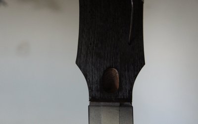

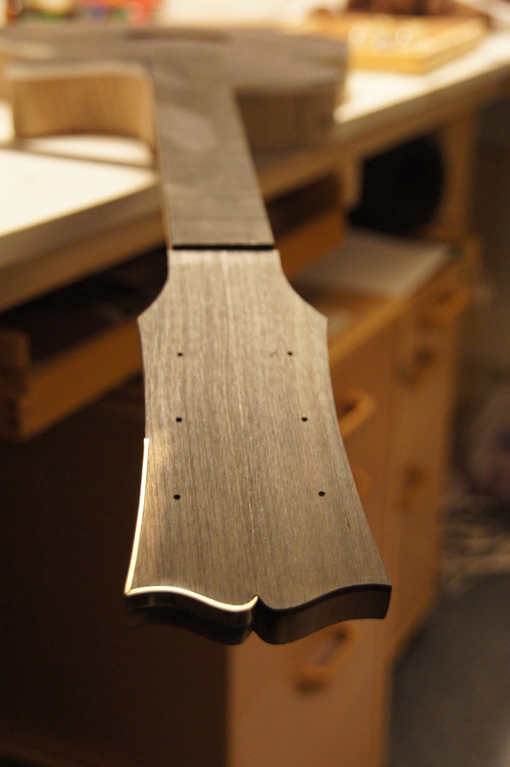

Kolejna gitarka z której budową zbliżam się do końca, szybki strzał i główka wygląda na dzień dzisiejszy tak ;)

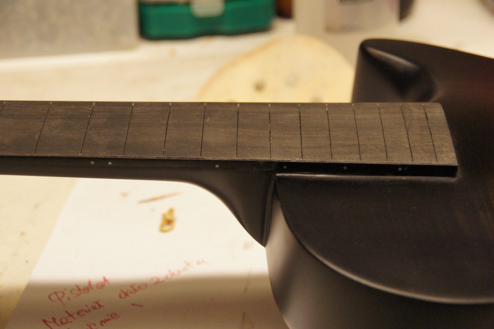

Korpus i gryf- honduran mahogany, podstrunnica -heban, top -klon falisty, taki standard. W założeniu jeden pickup pod mostem, w złotej puszce i złotej ramce, jeden volume (może będzie i tone), mostek najprawdopodobniej będzie wrap around -złoty, klucze złote shaller da vinci. Idea na tego Lp była taka by zrobić lp w czarnym macie ze złotym osprzętem, minimalistycznie, taka maszynka do zabijania ;P Jednak najprawdopodobniej będzie czarny burst na topie i wszystko w macie. Brak markerów na podstrunnicy, hebanowy binding podstrunnicy.
Binding główki jest mosiężny, lekko grubszy i wyższy ponieważ nie będzie lakierowany, tylko wypolerowany

Ciekawy nietypowy pomysł na binding. Kroi się ładne wiosło:) Pokażesz fotkę korpusu?

Szacun za ten mosiądz.

Dzięki ! Największy problem miałem w cięciem, by jak najmniej szlifować, reszta już poszła dość szybko - 2 może 3 godziny i główka była już zasznurowana ;)
Re: Lp by Piotrek_Violin
Post autor: poco » 2015-11-06, 18:49
Czym mocowałeś mosiądz do drewna? Epoxy, czy inny wynalazek, np. kołkowanie mosiężnymi kołkami, ew. lutowanie?
W latach 70 tych XX w modne były ozdoby na ścianę w postaci talerzy wytoczonych z drewna i ozdabianych taśmą mosiężną wbijaną w nacięty rowek. Potem to się szlifowało, polerowało i lakier zapobiegający patynowaniu, czernieniu/ciemnieniu pod wpływem związków siarki itp.
Dlatego zalecam jednak lakierowanie tego mosiądzu, ponieważ po pewnym czasie straci on swój blask i nie tylko, a utrzymanie w kondycji będzie raz, że utrudnione,a dwa, że wymagało będzie sporo czasu i uwagi. /tombak trzyma się trochę dłużej/
Pomysł jest ciekawy, wygląd też będzie ok., ale przy wyborze takich smaczków związanych ze stosowaniem materiałów różnistych w sensie rodzajowym trzeba wszystko brać pod uwagę. Narobi się człowiek po pachy, a potem zonk i nerwa jak 150.

Powielam pytanie Poco, plus jakieś ładne zbliżenie na ten binding.
Jestem ciekaw bo sam myślałem zrobić aluminiowy binding, a użyć w tym celu "brush effect" listwy do plytek.

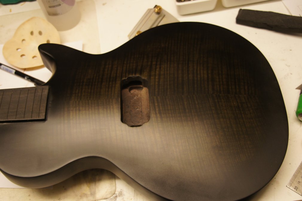

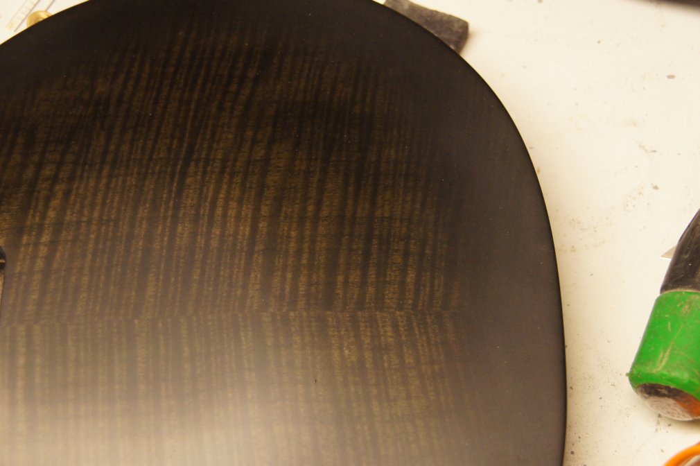

Mosiądz jest od strony klejenia bardzo mocno zmatowiony i przyklejony na epoxy, zastosowanie epoxy uprzednio przetestowałem czy będzie odpowiednio wytrzymałe i jest dobrze ! Poco słuszna uwaga jeśli chodzi o lakierowanie, planowałem nie lakierować ponieważ loga na wzmacniacze wycinam z mosiądzu i po polerowaniu woskuję twardym woskiem, najstarszy wzmacniacz z takim logiem ma 3 lata i jeszcze logo wygląda świeżo. Mają koledzy jakieś doświadczenie w lakierowaniu wypolerowanego mosiądzu ? W pracowni mam poliuretan , poliuretan 2-składnikowy, epoksyd i nitro. Załączam zdjęcie korpusu, złapane podczas szlifowania między bejcowaniem. Zbliżenie na binding postaram się zrobić w najbliższym czasie, obecnie gitara jest lakierowana ;)

Heban na podstrunnicy to West African Ebony z Lmii. Pręt jest o tu ;)

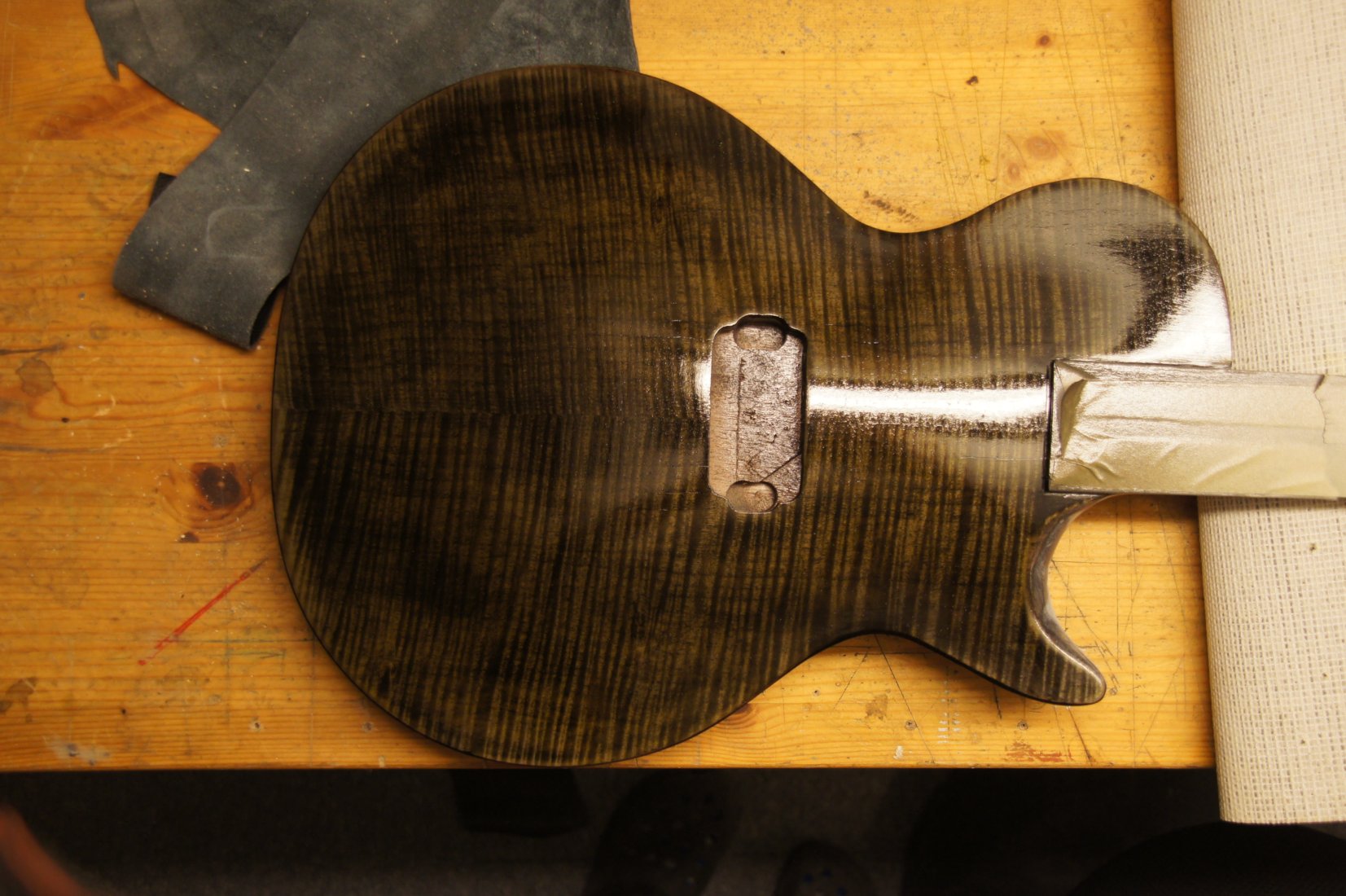

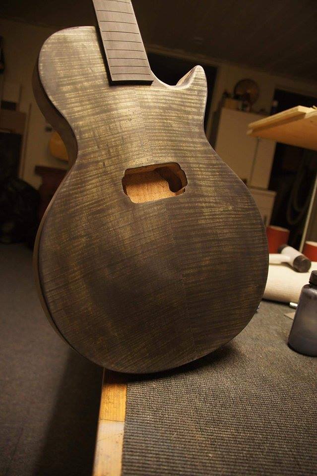

No i mam już kolor ;)

Dzięki ! Właśnie zastanawiam się czy nie puścić szerzej bursta czy zostawić jak jest. Co sądzicie ?

kokietujesz sam siebie :P przecież dobrze wiesz ze każdy Ci napisze żebyś takiego ładnego drewna burstem nie zamalowywał :D

DR4MA pisze:kokietujesz sam siebie :P przecież dobrze wiesz ze każdy Ci napisze żebyś takiego ładnego drewna burstem nie zamalowywał :D
No to już wiem :)

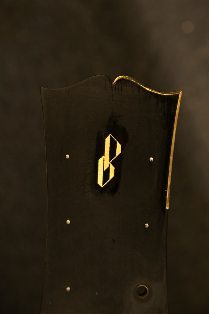

Dziś na główkę zawitało mosiężne logo :mrgreen:
